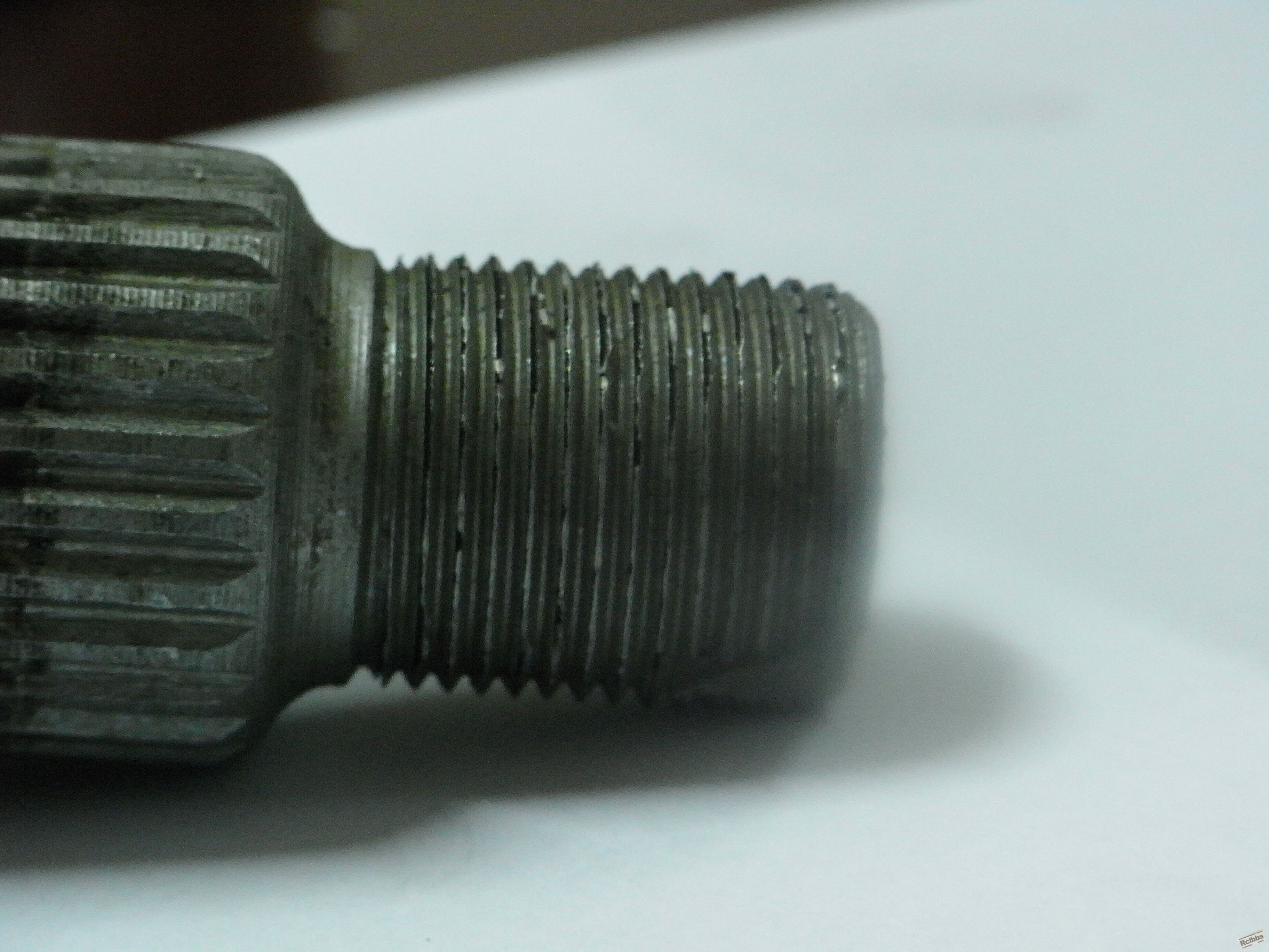

各位朋友请帮忙分析一下:
此零件为汽车后桥主动锥齿轮,直径约30mm,长度210mm。尾部为螺纹区:M20*1.5,长度19mm。工艺过程:机械加工—螺纹区涂防渗碳涂料—零件整体入炉渗碳淬火—清洗回火,零件出来后尾部螺纹区出现如图所示状况,经观察认定为螺纹处产生裂纹(其余部位均正常无裂纹)。请各位能帮忙分析一下产生裂纹的原因。

    不知你的防渗涂料的涂抹方式是怎样的?以及你的螺纹加工过程中是否有螺纹R角的异常?

是一件还是大批量的。比较多的话看你们倒角处是否加工过大,或是防渗涂料没涂到这里;就单件可能正好那里有夹杂或其他缺陷,。

个人认为可能是机加造成应力集中,在经热处理时机加应力与组织应力双重效应使其变形开裂.

目前只发现一件,涂料采用的是西安汇融公司的,应该是100%涂抹全了。整个螺纹处均出现裂纹,裂纹均在螺纹凸起的中部,而凹陷的部分没有裂纹。个人觉得应该不是原始缺陷造成的。

牙的部分是用滚的吗?还是车的?看上去象是机加工产生的缺陷!(好象是重复滚牙了)

    采用滚齿工艺!

    那应该是第一次牙的部分滚轧不好,再进行第二次滚轧,把牙轧坏了!

谢谢一刀,经试验原因的确是二次滚扎。
