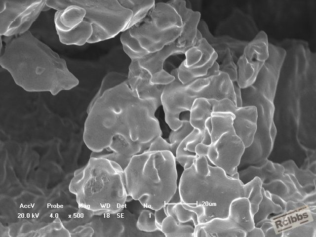

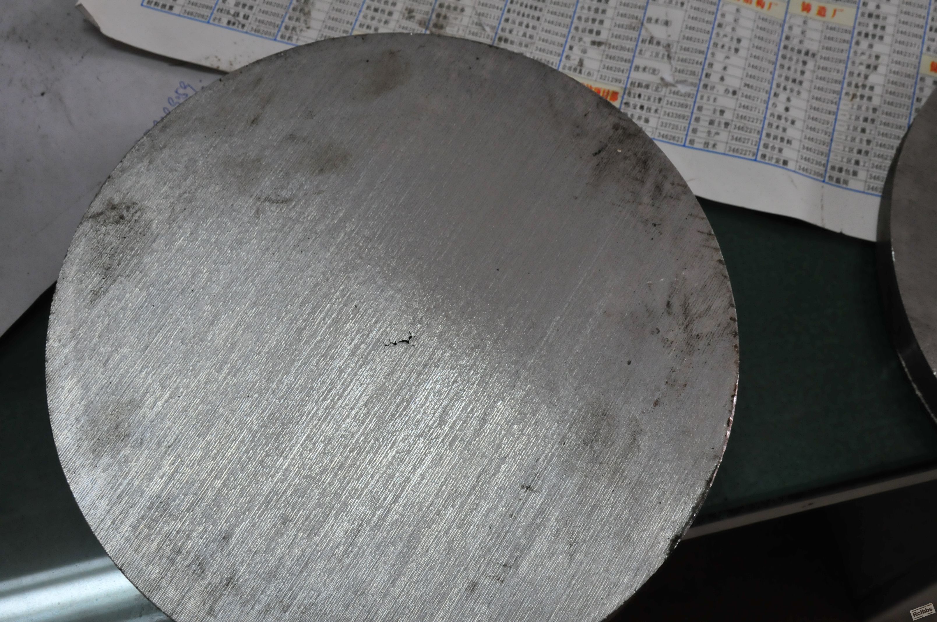

这个轴是将原来直径为400mm的圆钢,锻造成直径为230mm的轴,经过超探的时候发现缺陷,在缺陷处将轴锯开,内部存在孔洞缺陷,请大家指点一下,缺陷属于哪一类缺陷。
这个缺陷沿轴向大概有50mm长。

发表于 2011-6-14 16:13:56 | 显示全部楼层
缩管残余,是中间包中的钢水在通过结晶器出坯时参数不稳定,形成的阶段性缩孔,在锻造时锻比不足没有完全锻合的形态

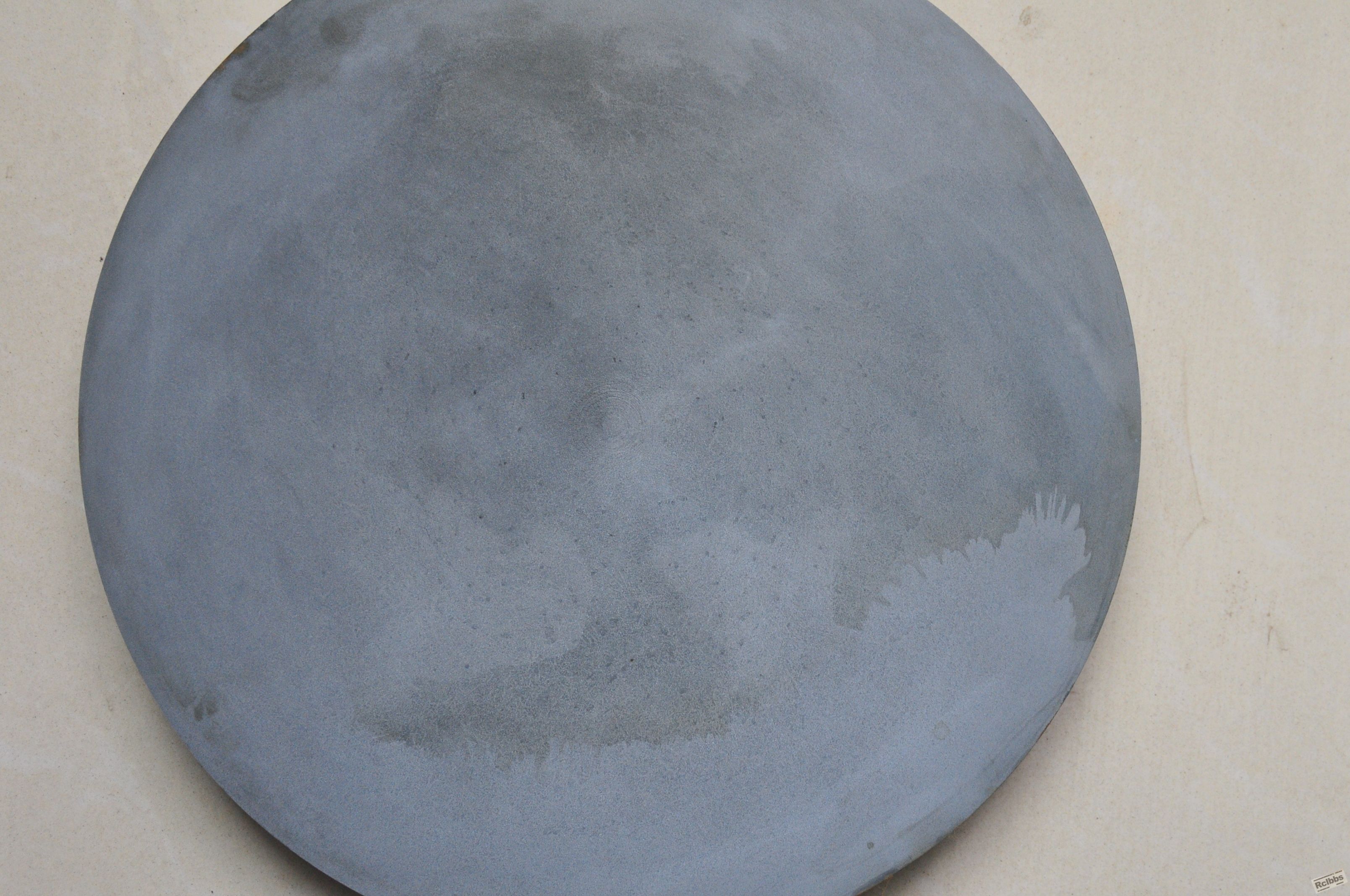

发表于 2011-6-14 16:18:32 | 显示全部楼层
我也认为是2#说的缺陷。但低倍检验为什么不见缺陷了呢?
发表于 2011-6-14 16:24:54 | 显示全部楼层
应该不是同一个试片,缩孔只是残存在端头,
发表于 2011-6-14 16:25:59 | 显示全部楼层
第二个试片还不错,有点疏松可以评1.0级
发表于 2011-6-14 16:40:30 | 显示全部楼层
个人看法:这是钢锭锻制成园钢时造成的,钢锭的中间疏松在单纯拔长下造成。尤其是终锻温度较低时更易造成。
发表于 2011-6-14 20:10:13 | 显示全部楼层

发表于 2011-6-14 22:31:01 | 显示全部楼层
冶金过程除气不足、锻造比不足、始终锻温度过低
发表于 2011-6-15 09:29:59 | 显示全部楼层
“有没有可能加热温度过低,锻打开裂?”这种可能性很小,因为,从φ400mm改锻成φ230mm,加热温度低是无法完成,极有可能是终锻温度低造成。
发表于 2011-6-15 09:33:45 | 显示全部楼层
材料可能存在硅酸盐夹杂物,故其心部塑性比较差,导致出现裂纹。
也可能是缩管残余,但中心疏松又不怎么严重,而且裂纹都没的看见,想不通!是否照片的时候产品放反面了?

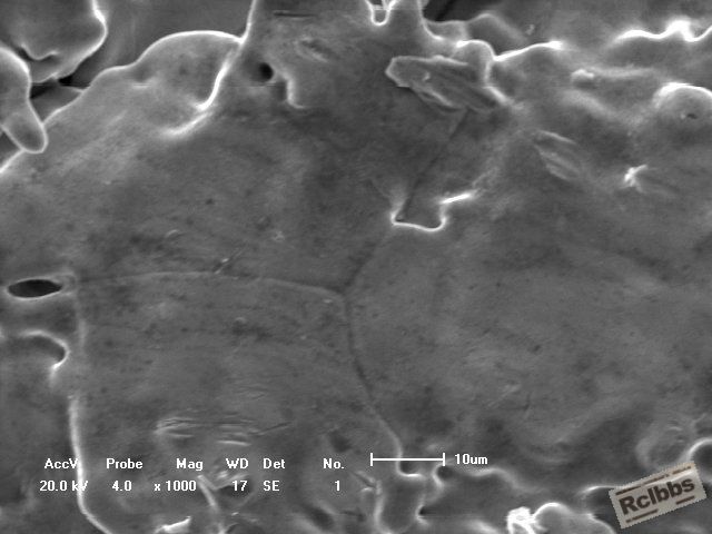

签到天数: 30 天
 楼主| 发表于 2011-6-15 17:59:55 | 显示全部楼层
我又将情况详细了解了一下,该轴的材质为40CrMnMoA,该轴经锻造成活后,经粗加工后超探发现缺陷,其沿轴向大约长度400mm,并对缺陷处做金相和SEM。从SEM分析,初步判断该缺陷为缩孔类缺陷,但是用能谱分析在晶界上没有夹杂物晶面很干净,一般来说如果是缩孔或疏松缺陷的话,会有很多夹杂物。不知为何?
