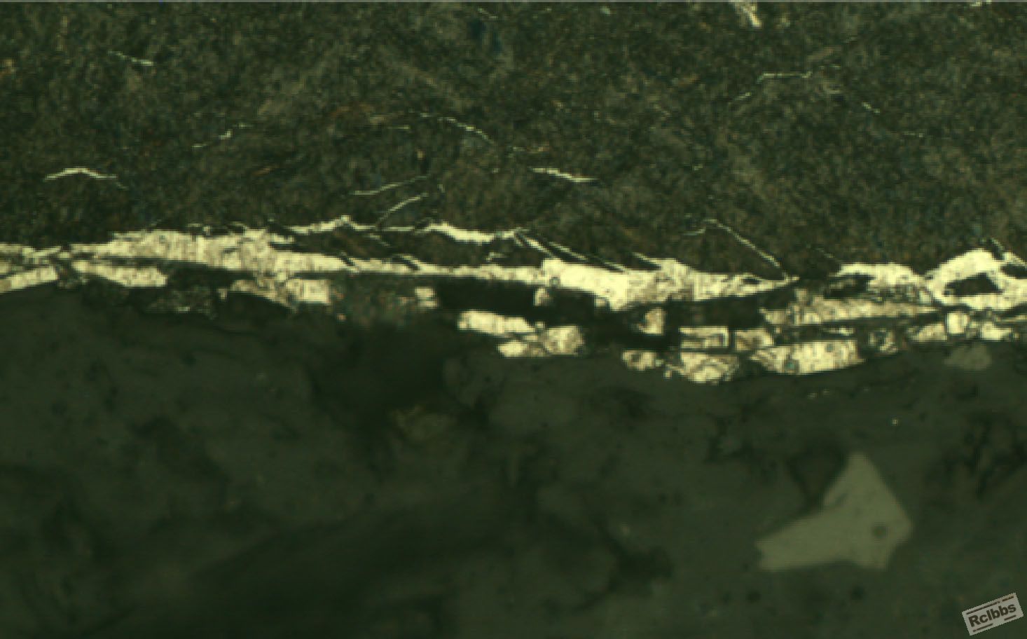

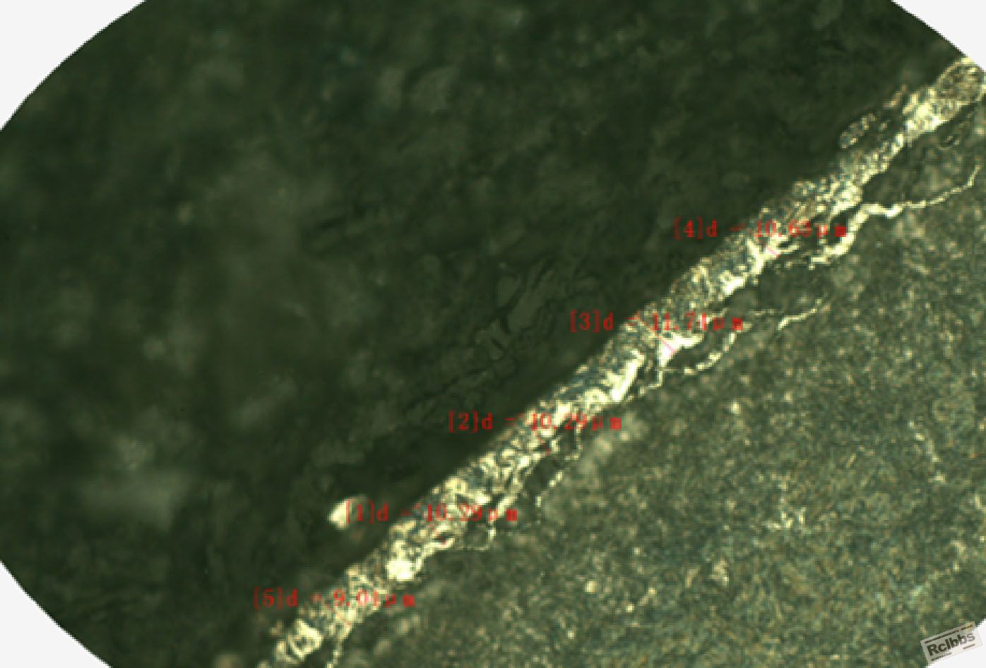

一曲轴类零件,毛坯使用42CrMo,2个批次离子渗氮后出现白亮层形状明显差异,
第一次较均匀,第二次形状显得支离破碎,详见附图,请教高手破碎的白亮层
是否正常,对性能有影响么?可能的原因是什么?如何调整?
 楼主| 发表于 2011-6-16 15:48:44 | 显示全部楼层
自己顶一下,为什么没人回复呢?我查了一些资料也是没有见到这种样子的,是不是这就不是个问题?出口件,不敢放啊。。

发表于 2011-6-18 14:22:37 | 显示全部楼层
会不会是制样问题啊

    楼主应该找一下两次氮化过程参数及控制因素有何异同?
发表于 2011-6-18 22:10:41 | 显示全部楼层
离子氮化层制样倒是应该当心点,应该首先排除金相取样、制样过程的问题。碎成这样,直接观察渗层表面应该就能看出问题了。
不排除第二种渗层偏脆的可能性,偏脆的渗层制样更难,我就曾经碰到过制样造成误判的例子。
发表于 2011-6-19 00:05:41 | 显示全部楼层
渗层与基体之间的“白亮”是什么呢?脉状物不是这个样子的,所以我怀疑是制样的问题,最好镶嵌保护下

发表于 2011-6-21 10:37:10 | 显示全部楼层
制样的问题,磨的时候轻点,慢点

发表于 2011-6-21 10:46:41 | 显示全部楼层
个人认为应该不是制样的问题,2张照片明显在组织大小上存在差异,如果是制样不当的话,应该会体现出局部组织一致或类似的情况。建议楼主对加工过程中的变化点仔细确认下!
 楼主| 发表于 2011-6-21 16:40:06 | 显示全部楼层
出差了几天,感谢大家的回复。使用的设备是德国eltro的自动离子渗氮炉,参数都是德国佬设置好的,中间我们也没动过。与德国厂家联系了下,德国人认为可能是表面清洗问题。我们之前确实来样包装没做好,可能存在表面不干净的情况,上周末又制了一炉,逐件清洗后外观检测国的,发给lab做金相检查了,出结果后我会贴出来。

 楼主| 发表于 2011-6-23 13:17:36 | 显示全部楼层
这次好像厚了。。。公司限制,图穿不上来了。
白亮层看起来比较完整,但是厚度厚了,之前都是6~14um,这次
到了30um,其它参数和设备都没动过,只是换了瓶氮气。其它的
表面硬度和渗氮层厚度(硬度梯度法)都是OK的,白亮层厚点
没事吧?
发表于 2011-6-23 17:42:28 | 显示全部楼层
从图片上看应该是制样的问题。
