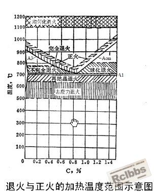

楼上的几个慎重点回复,跟着高工没多长时间,学到了一点:少说,多看,多记多想
回火应该会有一个应力释放的过程

发表于 2011-6-15 11:42:23 | 显示全部楼层
回复 7# 皮猴
  这个图什么也说明不了。。。。
  相图是根据合金元素而变化的  这个图什么都说明不了。。。。
