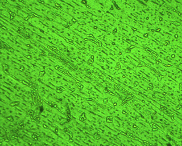

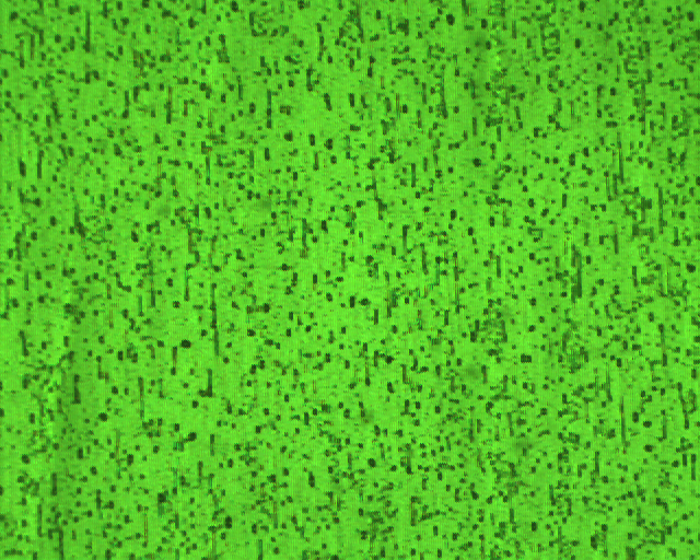

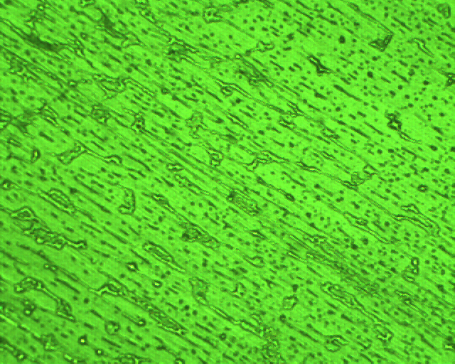

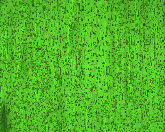

昨天来了一批材料,做金相常规检验,做非金属夹杂物检验的时候,出现这样的图片
以上两张图片都是第一次出来的,因为有点不合常理,怀疑自己制样有问题,于是重新制样;
这两张是重新制样之后的图片,感觉和第一次制样之后没有什么区别,但我真的看不懂这是怎么回事!
材料信息: 都是65Mn板材, 第一张是2.5x77x1220,  第二张是2.5x110x1220,是一家供货商提供 的两种不同型号,硬度92-94HRB,放大倍数100X
           金相检验之前目测发现表面有严重的脱皮与麻点现象。如需其他信息,请回帖提出。

发表于 2011-6-15 12:28:59 | 显示全部楼层
感觉都是假象。
 楼主| 发表于 2011-6-15 13:57:24 | 显示全部楼层
回复 2# MYG
    我个人也觉得是假象......
主要是这个材料表面太差劲了,那个脱皮和麻点现象特别严重,而且技术条件所限,不能做侧边金相,这些都是表面经磨抛之后的照片,我没有太用力,就很轻微的作了一下打磨,磨出镜面就直接牌照了
发表于 2011-6-15 14:22:16 | 显示全部楼层
可能是原来表面腐蚀过于严重,磨抛太薄造成的假象,可切割一小块镶嵌后,看一下心部是否还是这样
签到天数: 1254 天
发表于 2011-6-15 14:55:49 | 显示全部楼层
应该是表面假象。应该沿轧制垂直方向和平行方向分别取样,镶嵌后观察新不组织。
 楼主| 发表于 2011-6-15 17:28:10 | 显示全部楼层
材料太薄  只有2.5MM厚
以我们厂的技术条件无法进行心部的检测
晚上再去重新取样再做一下
这次磨深点 看看是不是还是这样
明天再传图上来
签到天数: 402 天
发表于 2011-6-15 17:42:49 | 显示全部楼层
照片中的点状组织,在100X的情况下,不属于已知的金属组织,极有可能是原先的材料上遗留的腐蚀点。
和我以前在进行10%硝酸腐蚀后,再进行打磨的出来的表面非常相似。
建议,将材料镶嵌后切开,观察截面的组织。
发表于 2011-6-21 23:11:44 | 显示全部楼层
按照照片中来看该材料肯定不是65Mn。。。像是低碳钢的球化图
