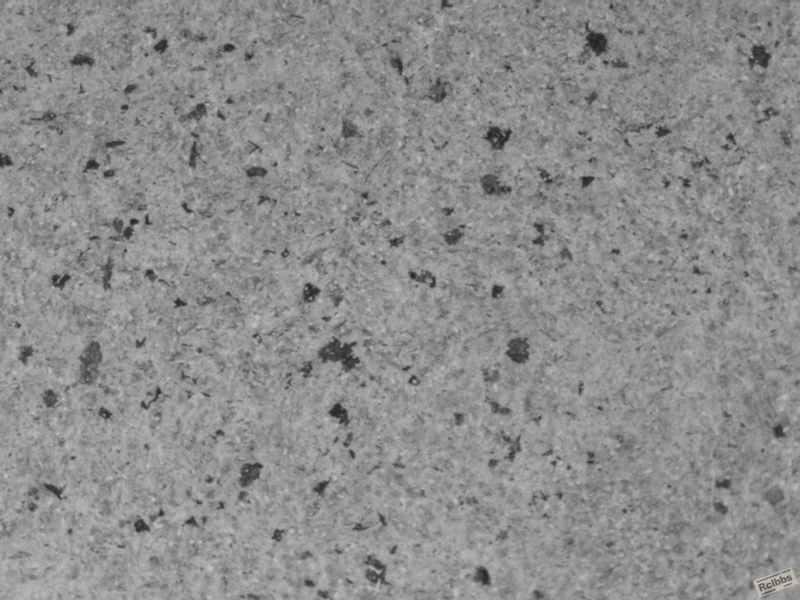

请给这张轴承大滚子回火心部组织评个级!谢谢各位大侠。
 楼主| 发表于 2011-6-16 12:27:54 | 显示全部楼层
我自己评了5级不知道是否准确!
签到天数: 108 天
发表于 2011-6-16 13:14:22 | 显示全部楼层
屈氏体 5级标准图片。
签到天数: 108 天
发表于 2011-6-16 13:16:17 | 显示全部楼层
回复 2# taozhen123456
   应该没有那样严重。
发表于 2011-6-17 08:29:20 | 显示全部楼层
加热不足,接近6级。
发表于 2011-6-17 11:11:53 | 显示全部楼层
回复 2# taozhen123456
    你评5级是屈氏体还是马氏体级别
同意3楼的意见
 楼主| 发表于 2011-6-17 12:08:09 | 显示全部楼层
同意刘工意见!
发表于 2011-6-17 21:45:33 | 显示全部楼层
按照1255来看,首先存在着小块状屈氏体,应是加热不足缘故,硬度应达不到60HRC;
发表于 2011-6-17 21:46:43 | 显示全部楼层
发表于 2011-6-18 01:14:08 | 显示全部楼层
不会超过2级。
签到天数: 71 天
发表于 2011-6-18 15:04:39 | 显示全部楼层
黑色的块状是托氏体吗?
发表于 2011-6-21 09:59:12 | 显示全部楼层
加热不足造成的块状T,T大于1级,达不到5级
发表于 2013-7-29 14:00:09 | 显示全部楼层
刘武乐 发表于 2011-6-16 13:14
屈氏体 5级标准图片。
请问这是什么标准?能否提供一下
发表于 2013-7-31 10:32:23 | 显示全部楼层
你这什么信息都没有怎么评级?金相倍数多大?
签到天数: 30 天
发表于 2013-7-31 15:56:24 | 显示全部楼层
参考JB1255的图片去吧
