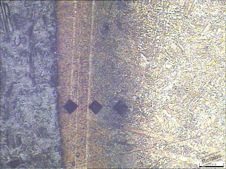

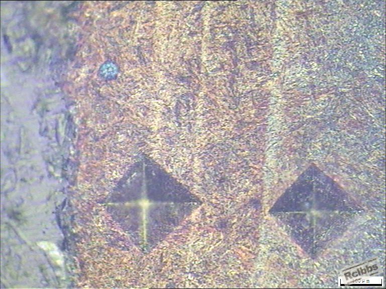

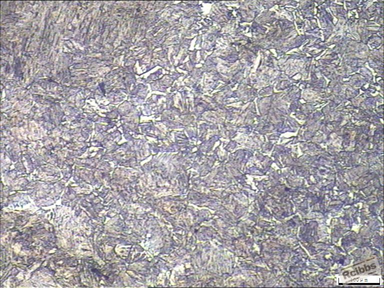

本样件要求渗碳层深度为0.15-0.37mm,表面硬度要求为59-63HRC。用HR15N标尺打出表面硬度为79-81HR15N(转换为HRC为37.3-41.1HRC),心部硬度为298HV。硬度梯度为0.05mm 433HV、0.15mm 479HV、0.25mm 432HV。图片为显微组织,想问一下表层组织和心部组织是否正常?应该用什么标准来判定。
 楼主| 发表于 2011-6-17 10:33:37 | 显示全部楼层
第一附图片是100X表层组织,第二幅图片是400X表层组织,第三幅图片是400X心部组织
 楼主| 发表于 2011-6-17 10:34:37 | 显示全部楼层
表层组织是否粗大

发表于 2011-6-17 10:43:02 | 显示全部楼层
从心部照片看,冷却速度不足,有网状先共析铁素体。
发表于 2011-6-17 11:03:59 | 显示全部楼层
做出来的结果,没有达到你所说的技术要求呀!建议把工艺说来看看.

发表于 2011-6-17 16:49:34 | 显示全部楼层
个人认为:如果客户对组织没有特定要求,表面和心部分硬度合格、渗C层深度也没有问题的话,该工件可以算合格。要说缺陷的话,由于冷速慢,心部析出铁素体算是一个。
发表于 2011-6-17 21:41:22 | 显示全部楼层
0.05mm 433HV、0.15mm 479HV、0.25mm 432HV?  这个硬度不符合要求呀。
发表于 2011-6-18 01:20:15 | 显示全部楼层
你的检测方法就不符合标准要求!---0.05mm 433HV
发表于 2011-6-18 09:38:56 | 显示全部楼层
HV以0.15mm处定为表面,打0.05mm是不对的,你的表面硬度只有不合格,看起来都是屈氏体,渗碳效果不好!心部组织你们有要求吗一般是心部F1-5级
签到天数: 51 天
发表于 2011-6-20 07:45:59 | 显示全部楼层
[b]回复longzheng :看错了,以为 78-81HRN15是客户要求。不过你的客户要求渗层深度为0.15-0.37mm,表面硬度采用HRC(150kg)标尺是不合理的,因为碳层有可能被打穿而失准。
