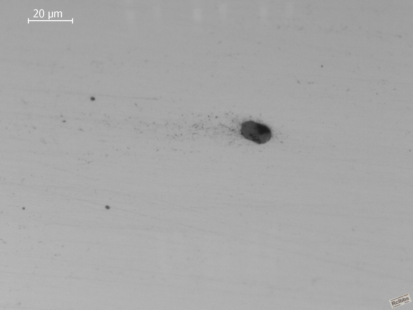

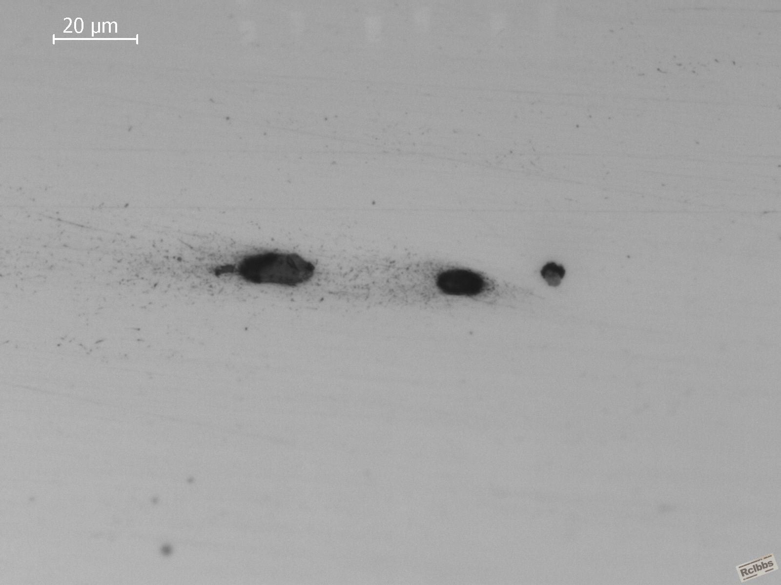

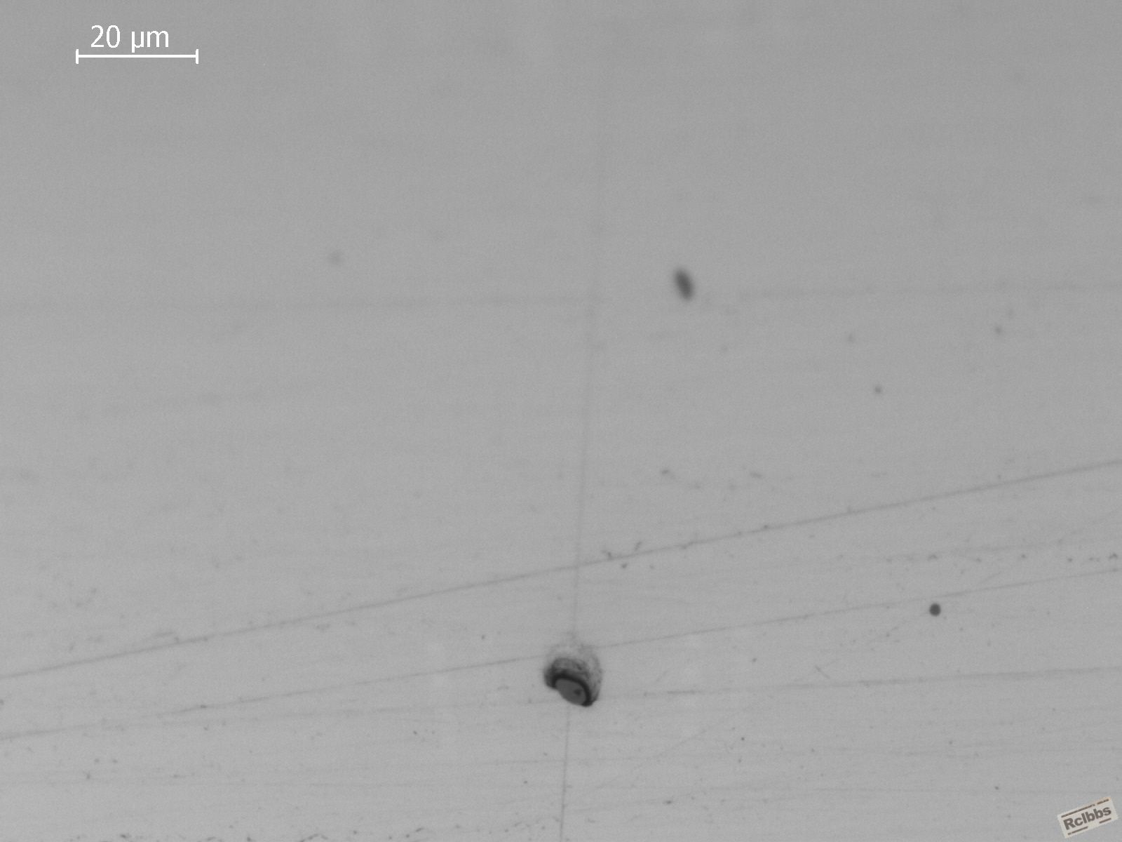

各位高工,看看这几张夹杂物的图片,是否合格:
发表于 2011-6-17 15:17:56 | 显示全部楼层
这个样应该在好好做做,至于是否合格要看相应的标准要求

发表于 2011-6-18 19:20:37 | 显示全部楼层
可评为B类1,5级,看你们的标准要求是多少,
发表于 2011-6-18 19:47:44 | 显示全部楼层
夹杂物应该在放大100倍下看.

发表于 2011-6-18 19:55:01 | 显示全部楼层
照片是500X的。

发表于 2011-6-19 20:32:58 | 显示全部楼层
回复 5# MYG
    如果S和P的含量偏高,可以观察到夹杂吗? 用什么方法可以检测出来
签到天数: 930 天
发表于 2011-6-19 22:37:23 | 显示全部楼层
回复 7# hehewangrui
    S含量偏高,可以观察到硫化物夹杂较多;P含量的高低,金相无法确定。
