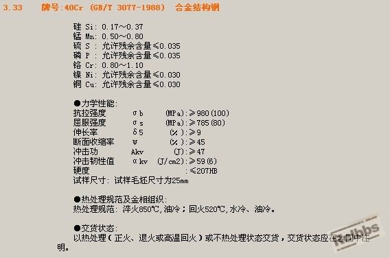

回复 6# pop2015pop
    可以问下 ,你这图是从哪里弄过来的么,是什么资料?
发表于 2011-6-21 22:35:53 | 显示全部楼层
我感觉全部淬成马氏体还真有困难,有效厚度太后,楼主可以试验下。。。
