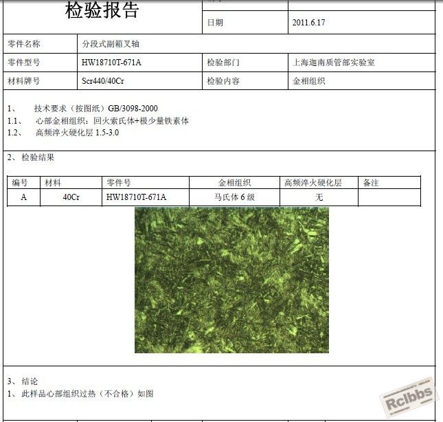

请帮忙看看,

报告里分析得没错啊是回火索氏体+铁素体啊索氏体保持马氏针状是有点调质淬火时过热!中频前有进行调质处理吗?

组织为素氏体+条状及块状铁素体呈现马氏体位向分布,未见过热组织。
 楼主| 发表于 2011-6-18 13:17:19 | 显示全部楼层
组织状态正常么?

报告里分析得没错啊是回火索氏体+铁素体啊索氏体保持马氏针状是有点调质淬火时过热!中频前有进行调质处理吗 ...
赵昌保 发表于 2011-6-18 12:50
    这个没有经过中频的 ,直接调质后的组织状态的,淬火880,回火480左右的

就是表面还没有进行过中高频处理,只是调质过程是吧?索氏体保持马氏体针状是过热的表现,图片比较小看的不是太清!能好个图片大家看看比较好~你调质硬度要求的是多少啊!
发表于 2011-6-19 08:28:30 | 显示全部楼层
不过应该还是正常的啊!你按GB/T13320-2007评级如果在合格范围内就好了!保持马氏体针状的索氏体也蛮常见的!影响不是很大!
