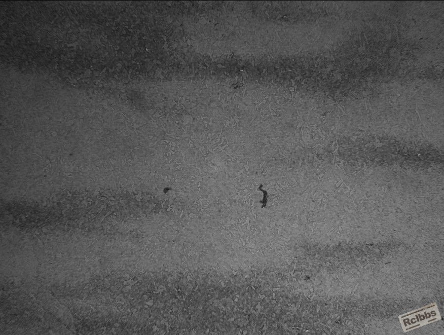

100倍

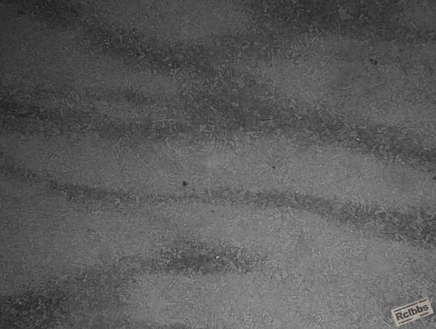

100倍

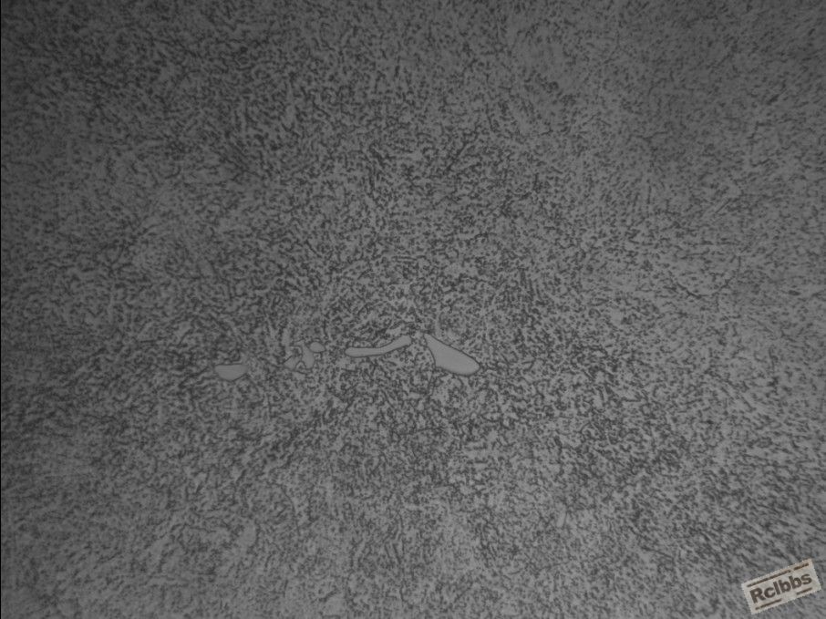

400倍

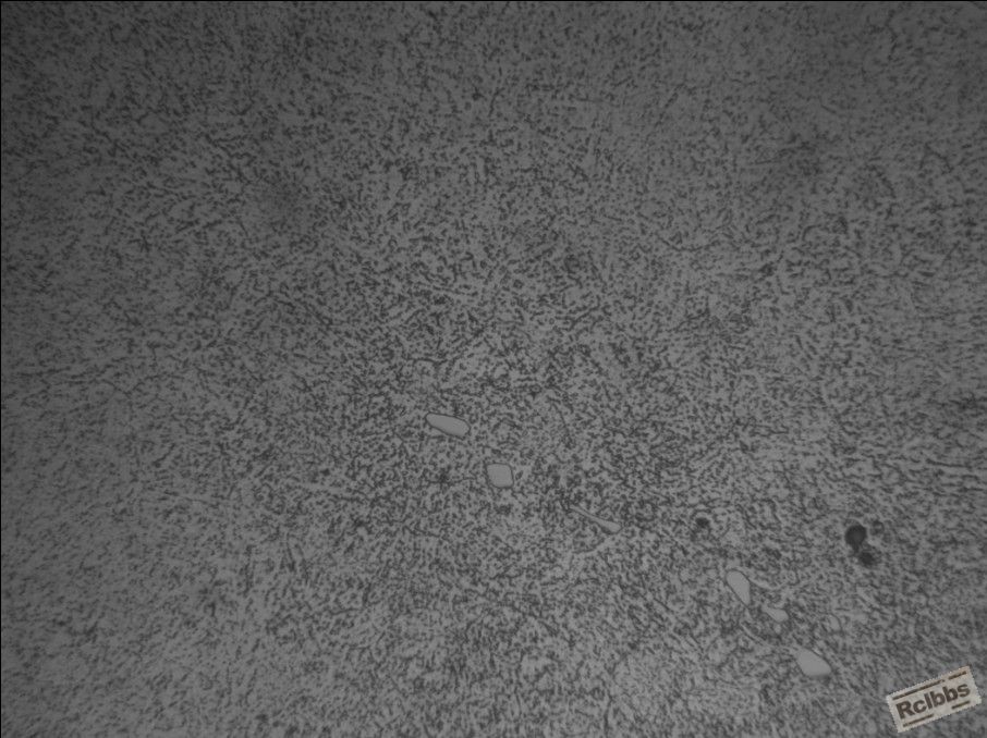

400倍
球化退火后100倍呈现网状偏析的原因?以往一般是呈
带状偏析的,带状偏析的原因是什么?100倍上很多白色小块状形成的原因是什么?
发表于 2011-6-23 10:14:43 | 显示全部楼层
H13属于过共析钢,不是莱氏体钢由于合金元素偏析导致组织不均匀而出现带状组织,可能会形成亚稳定的共晶碳化物(也就是你说的白色小块),可以用高温扩散退火消除试试。。不过你球化的质量不错。。
发表于 2011-6-23 10:39:55 | 显示全部楼层
白色小块是非金属夹杂物,估计是硫化物或硅酸盐。一百倍看到组织不均匀呈网状(或带状)偏析,说明锻造不充分,没能锻透,锻件内部组织没有得到彻底改造。球化退火效果不理想,碳化物颗粒状较少,退火工艺有待改进。
发表于 2011-6-23 11:08:40 | 显示全部楼层
回复 3# taorbshi
    麻烦前辈放大图片看下基体组织为点状和小球状珠光体,难道球化的很有问题吗?按球化质量GB/T 1299-2000标准第一级别图评定,您看能评几级?
 楼主| 发表于 2011-6-23 12:30:32 | 显示全部楼层
回复 2# chaoxianyong
    我不是说液析碳化物,而是说100倍看到的很多白块状(黑区、白区都有)
发表于 2011-6-23 12:45:33 | 显示全部楼层
回复 5# youweijie314
    看到了!你没在放大后观察吗?100倍太模糊了。。。你把400倍的白块状图片发上来。
 楼主| 发表于 2011-6-23 12:47:23 | 显示全部楼层
回复 6# chaoxianyong
    400倍下就看不到所谓的白块了,估计是合金元素偏析导致颜色差异。
发表于 2011-6-23 13:13:22 | 显示全部楼层
回复 7# youweijie314
    夹杂是否定了,我同意你的观点楼主。。
发表于 2011-6-23 21:18:14 | 显示全部楼层
非金属夹杂没有白色的啊。
发表于 2011-6-23 23:04:08 | 显示全部楼层
楼主是外协锻造的,有没有注意锻造后的冷却情况。H13属空硬钢,锻造后直接空冷很容易开裂,所以,为了防止开裂,我估计他们锻后直接炉冷的,且终锻温度比较高。H13钢属于过共析钢,因此在缓冷过程中二次碳化物将呈网状析出,而楼主球化退火时,由于网状碳化物未能充分溶解,导致退火后网状偏析未能消除。
带状偏析的原因为,H13钢合金含量高,原材料偏析不可避免,枝晶偏析等,如果原材料偏析很严重,那么在锻造加热时,原材料的偏析很难均匀化,导致锻造时偏析带沿锻造方向呈现,后期热处理很难改善。
白色小块不可能是夹杂,如果是夹杂的话,你这个钢锭不知道是怎么炼的了。可能是各成分在腐蚀后颜色不一样造成的。
楼主的球化退火效果不错,但图片不清楚。我个人感觉你这应该就能交货了。

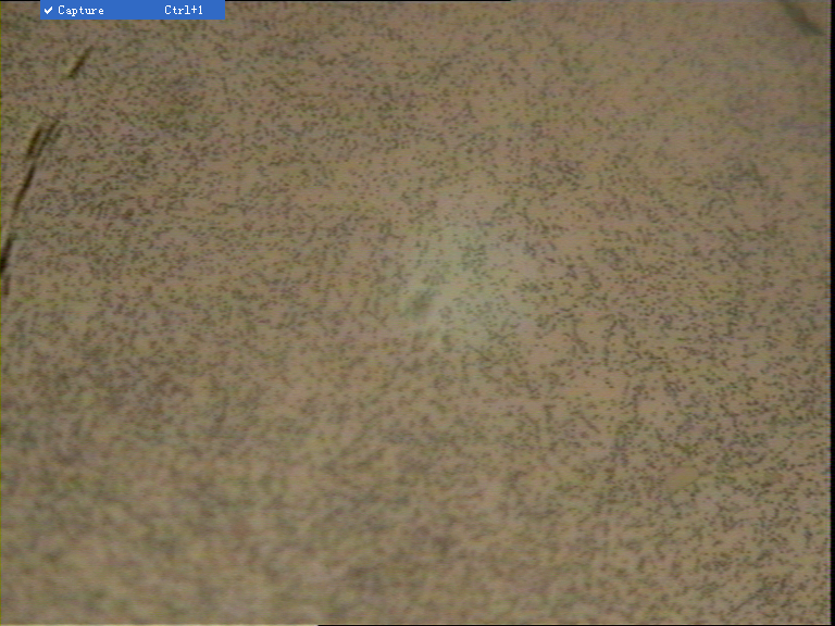

附上,我厂球化退火的H13模块。
 楼主| 发表于 2011-6-24 08:50:39 | 显示全部楼层
回复 10# LH_GJY
    球化退火的温度当然不可能消除碳化物网,碳化物网在淬火的温度都不一定能消除完全。我的问题是晶界析出碳化物和网状偏析是一个概念吗?求解!
发表于 2011-6-24 09:07:03 | 显示全部楼层
回复 11# youweijie314
    碳化物沿晶界析出呈网状时才叫网状偏析。
发表于 2011-6-24 09:31:21 | 显示全部楼层
回复 12# LH_GJY
  终锻温度高,冷却缓慢析会出了网状二次碳化物,可以通过球化退火之前的正火消除。但通过楼主的400倍图片中您能观察出存在了网状的二次碳化物?请前辈指教。。。
发表于 2011-6-24 10:27:02 | 显示全部楼层
回复 13# chaoxianyong
说的很对,上图是看不到网状碳化物,
不过我已经说了,楼主球化退火效果好,可以直接发货了。他图片不清晰,看不太清,我是根据楼主的叙述在帮他揣测原因。
