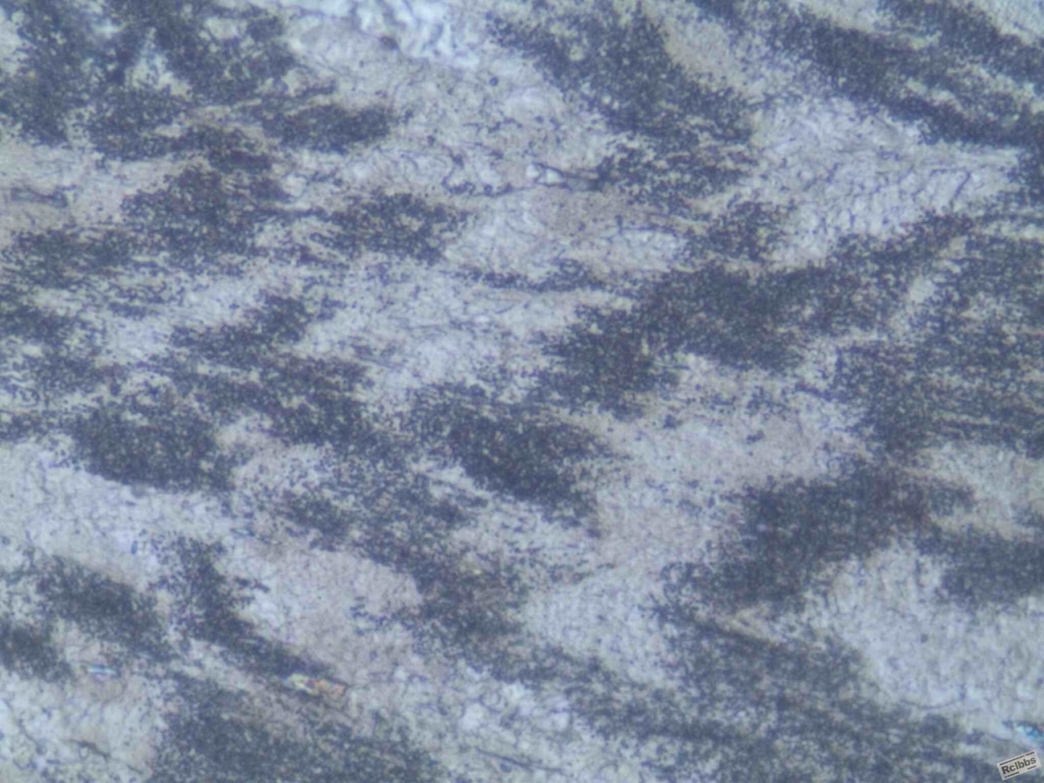

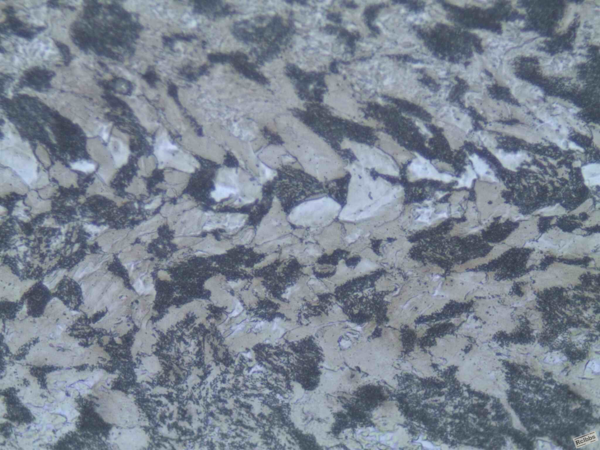

[attachimg]83092[/attachimg
]图中材料为20G钢管(GB/T5310-2008),热处理状态为热轧,正常组织为F+P
但是在金相分析中,发现组织中出现了如图所示的奇特组织,尤其后一张图片中,不仅晶界无法辨认,整个珠光体区域与铁素体区域均混为一团。这种奇特的组织不知是何原因造成的。目前经过连续三次抛光+4%硝酸酒精腐蚀,基本排除此组织为腐蚀或抛光不正确造成。该组织所占比例不大,仅在试样内壁或外壁存在少量。周围组织正常,且不正常组织与正常组织间存在明显组织过渡形貌。
特求助各位高手,此种组织究竟是什么?是在何种情况下产生的?

有变形层,建议磨去1~2mm再制样。
 楼主| 发表于 2011-6-23 13:44:02 | 显示全部楼层
请问什么叫变形层?影响该材料的性能么?是什么原因造成的?
