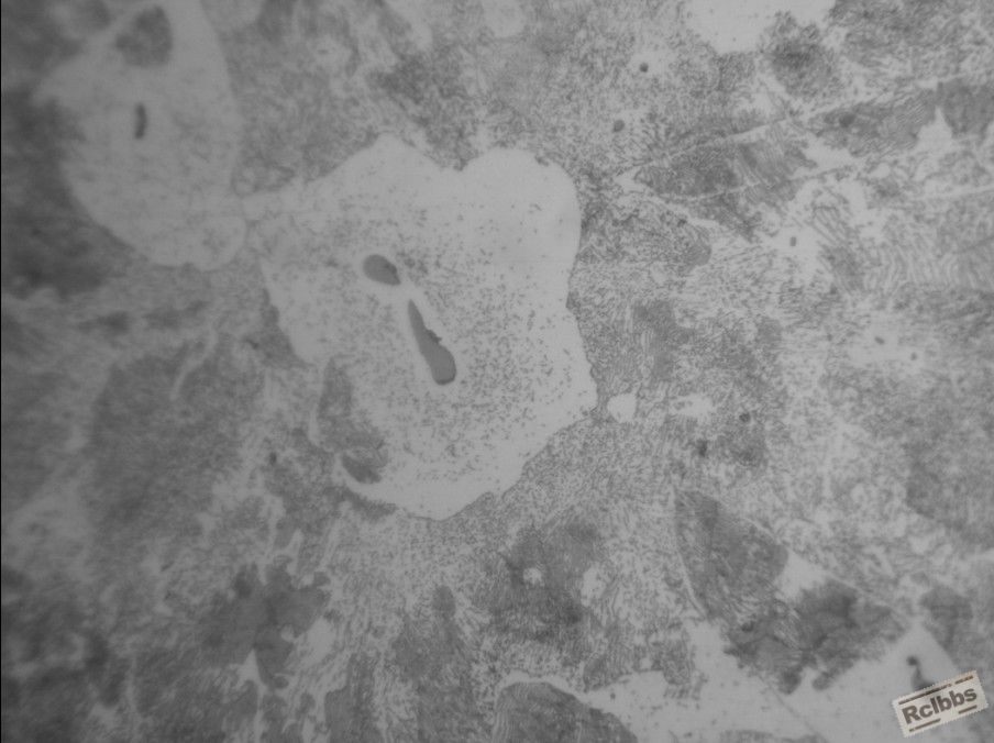

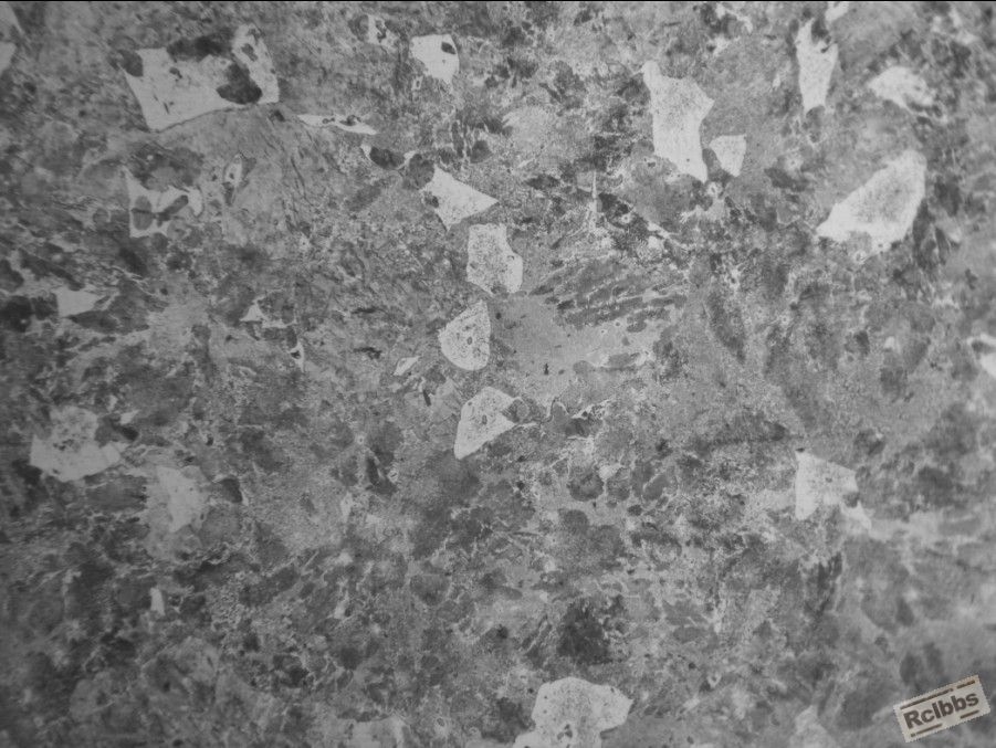

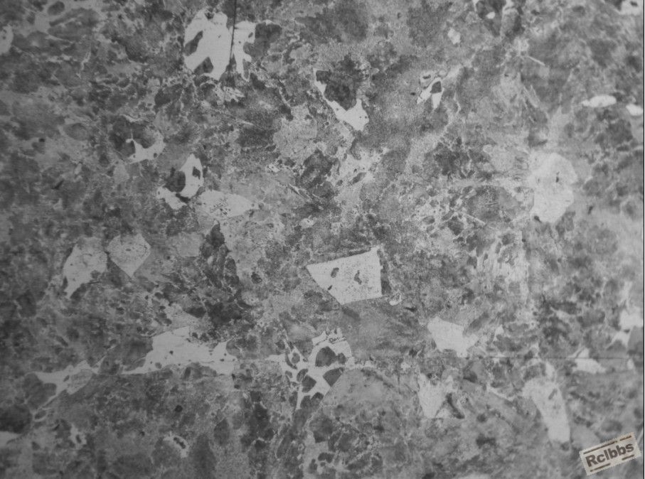

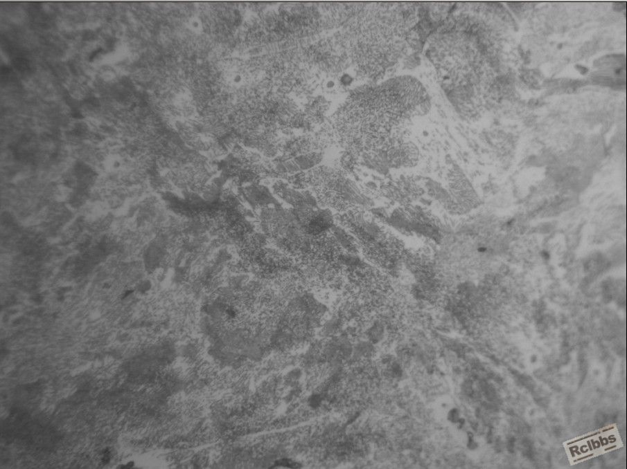

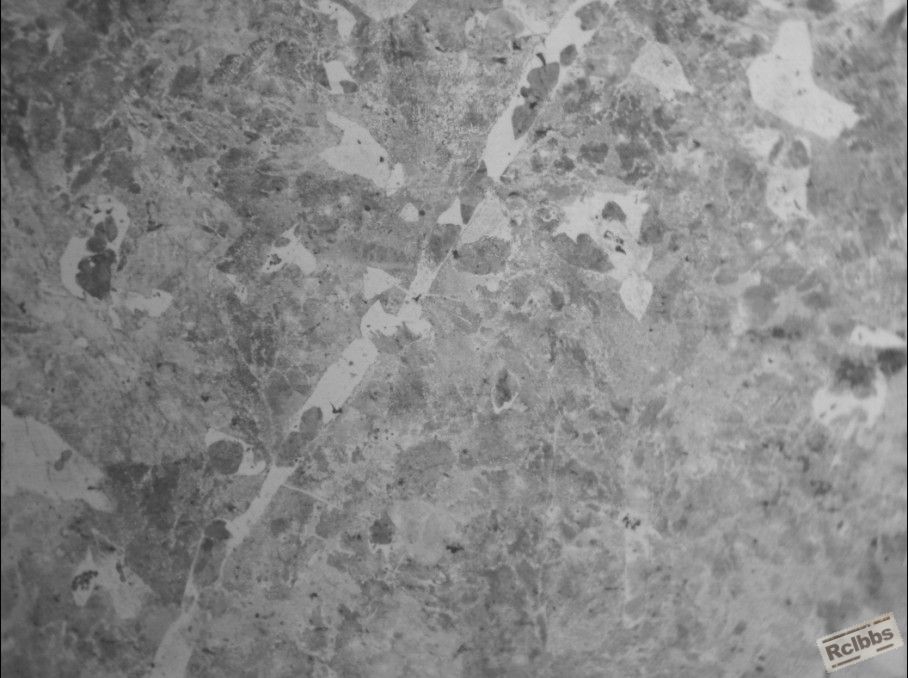

这是一个外协厂家给我供的35CrMo材料,供货态为退火态。我直接在材料上打磨、抛光做了金相,100观察珠光体都联成一大块了,不知道晶粒度怎么评级,
400倍上观察发现很多粗片珠光体已经颗粒化了(退火温度偏低导致,或者是退火温度偏高,再随后的冷却过程中部分未转变的形成了颗粒状碳化物?),基体硫化物也很多。我打算以后改供货状态为正火态,大家给点意见。由于磨的不是很平,导致图片高倍发虚,还请体谅。

我认为该料没有正火态,基体组织为细片状珠光体+块状铁素体(应该有网状分布的铁素体),为锻后状态。

若是退火态,粒状东东不一定是珠光体,也可能是粒状贝氏体。

1:退火怎么会这样的呢,退火F应该充分析出,P的层应该粗片状,看你的图片貌似不是退火倒是像正火组织,在A向F+P转变的温度时分冷块了!
2:还有可能是使用的是球化退火温度,而且球化退火温度高了,是P完全化了吧!!

    400倍观察的时候珠光体都是层片状的,较多部分发生球粒化转变。只是我是直接在材料上磨样的,制样效果和取样没法比啊,高倍会发虚(样没平)

此状态是热变形停止温度太高造成,正常温度退火不能有效改变。

    我们这个是铸件。

看组织是铁素体+点状碳化物,说是退火组织也没错吧
