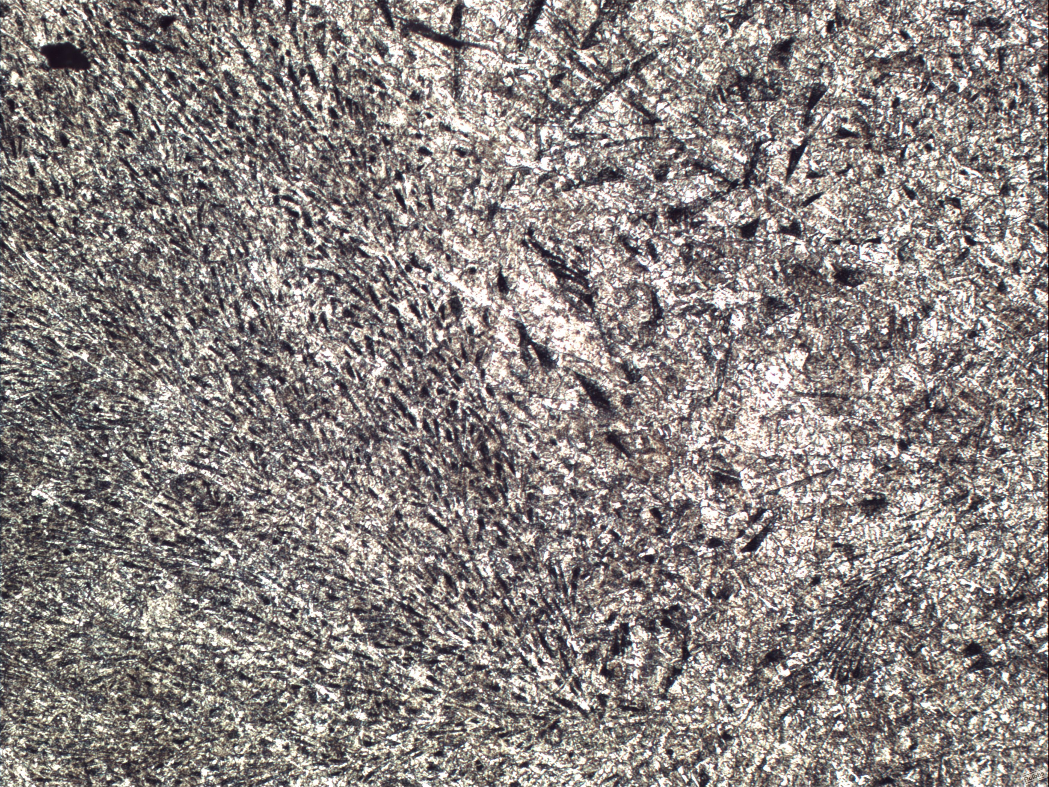

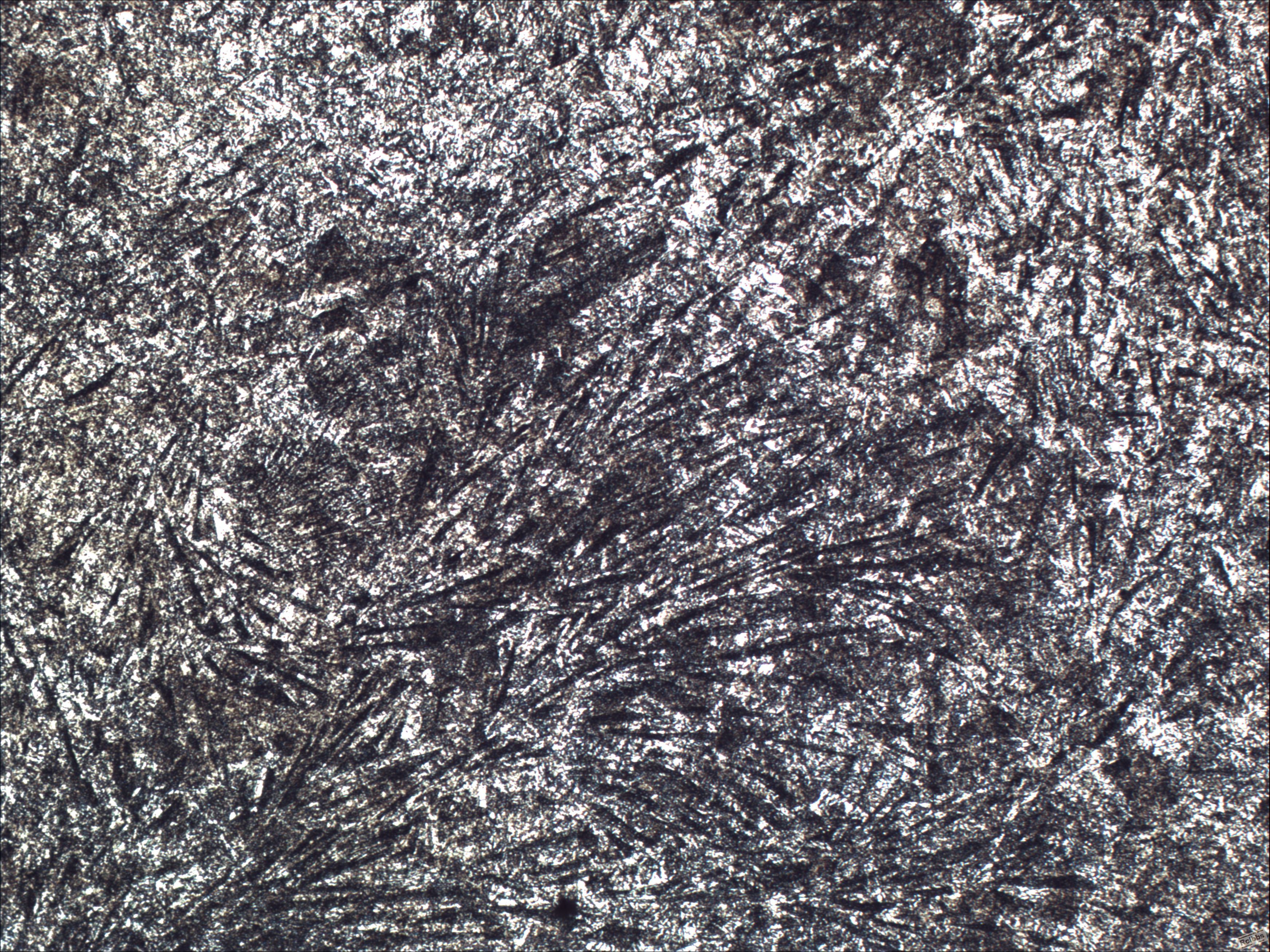

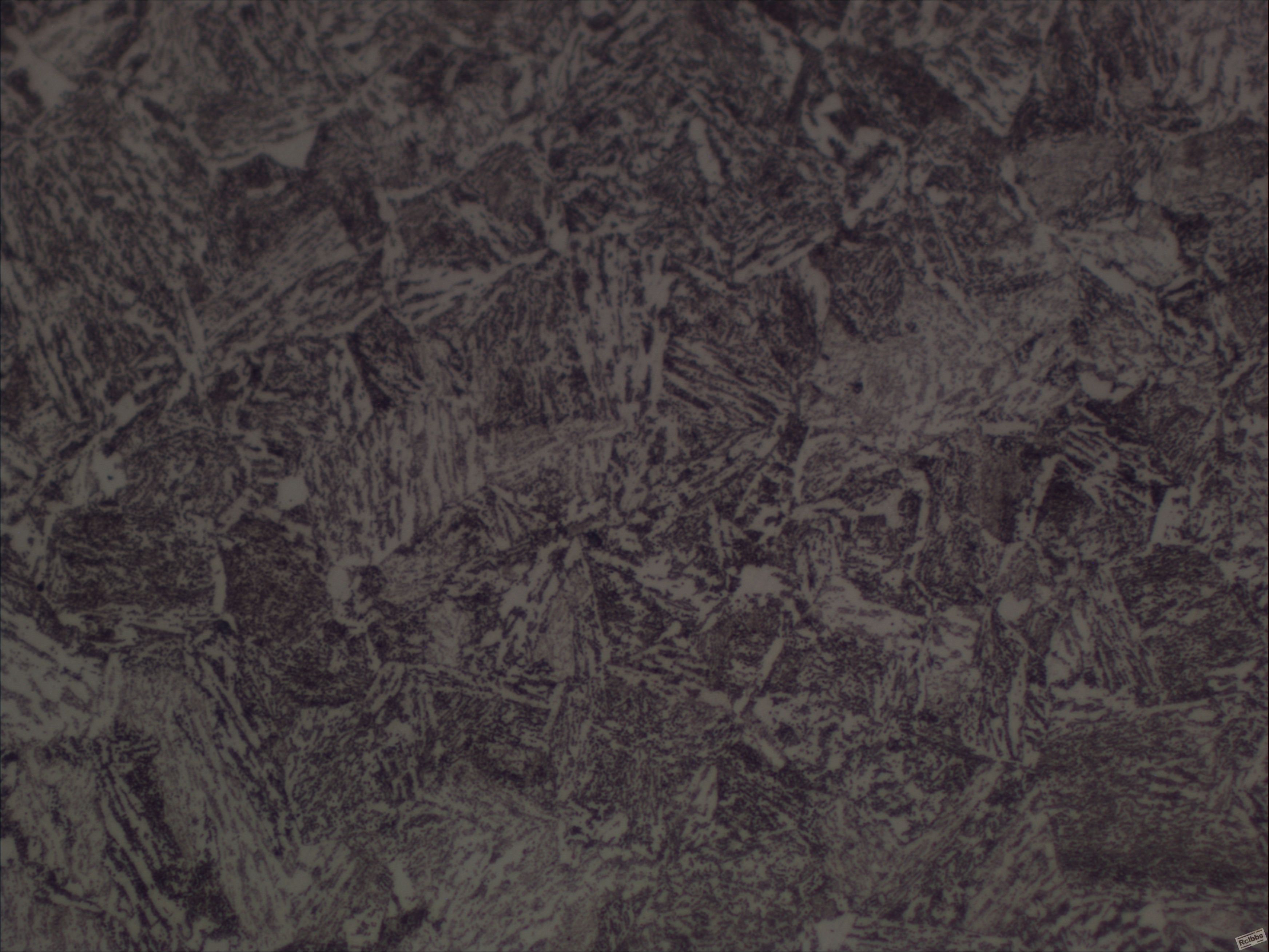

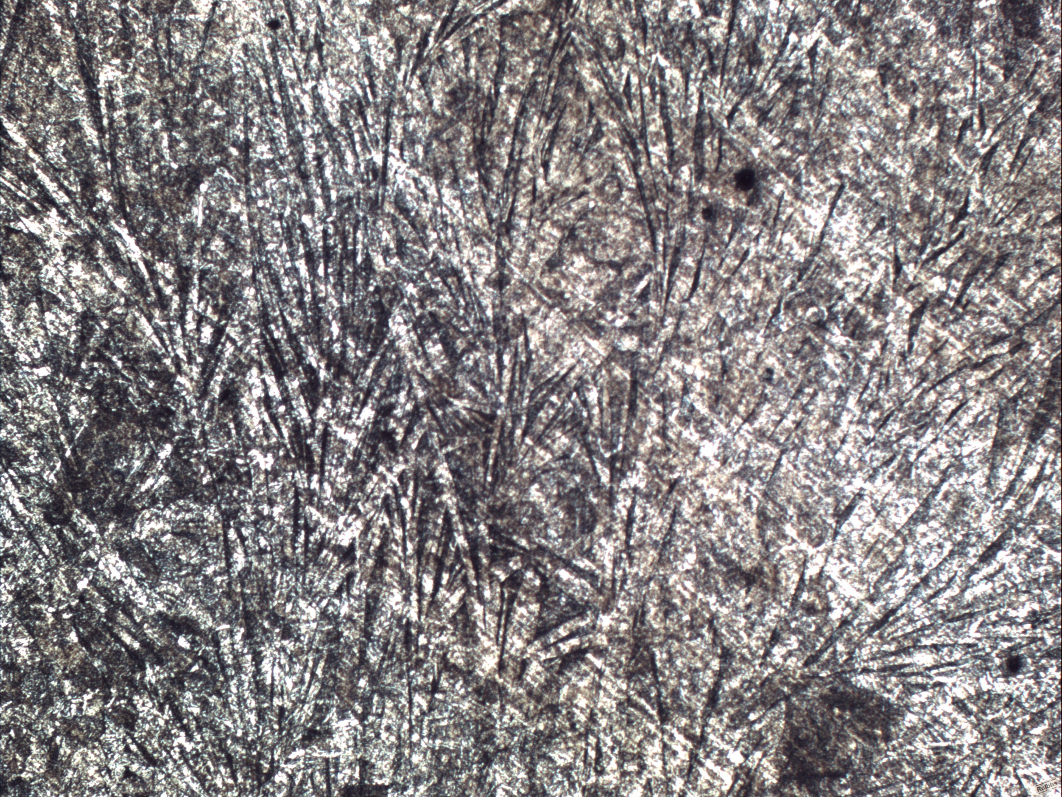

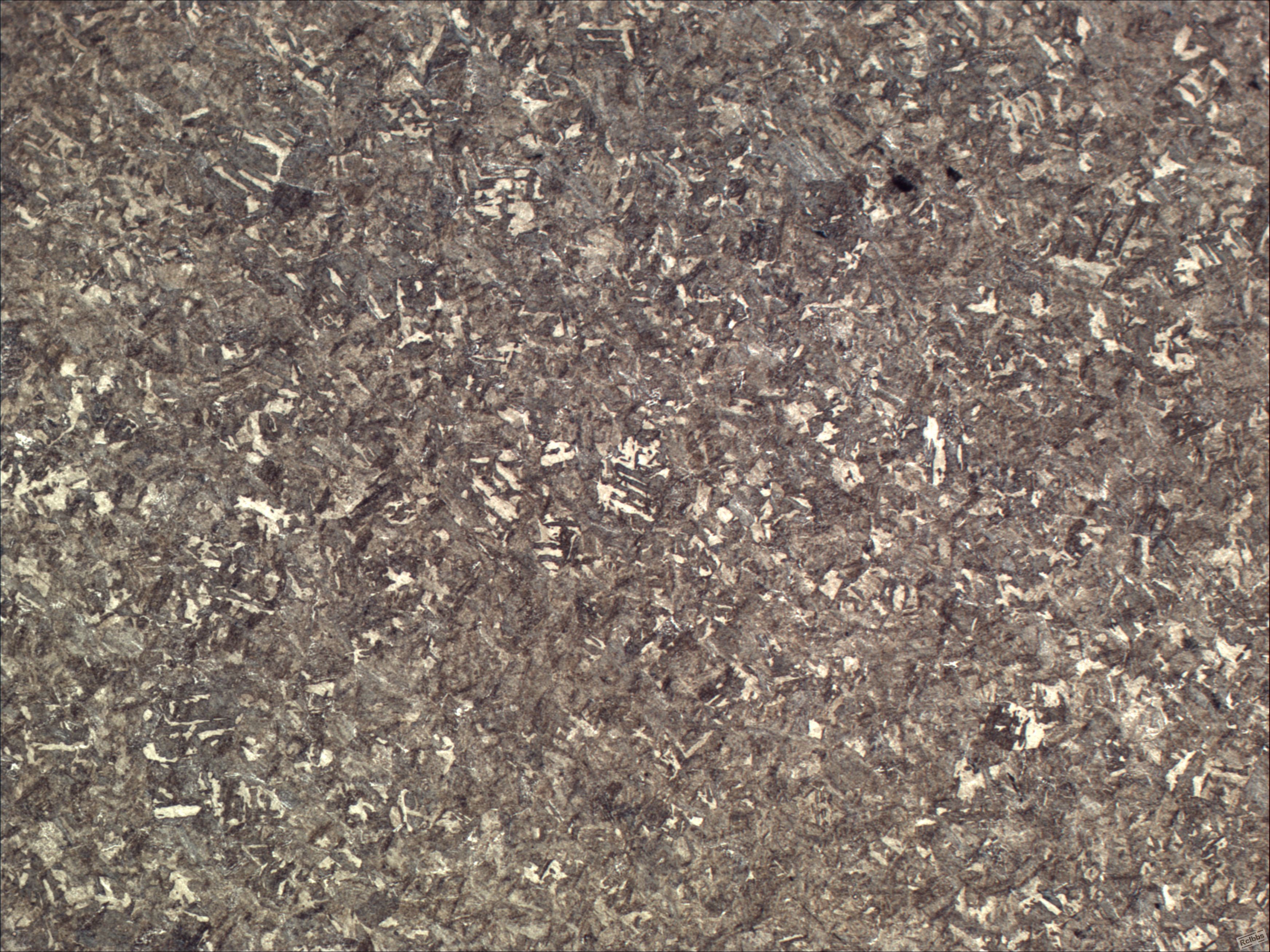

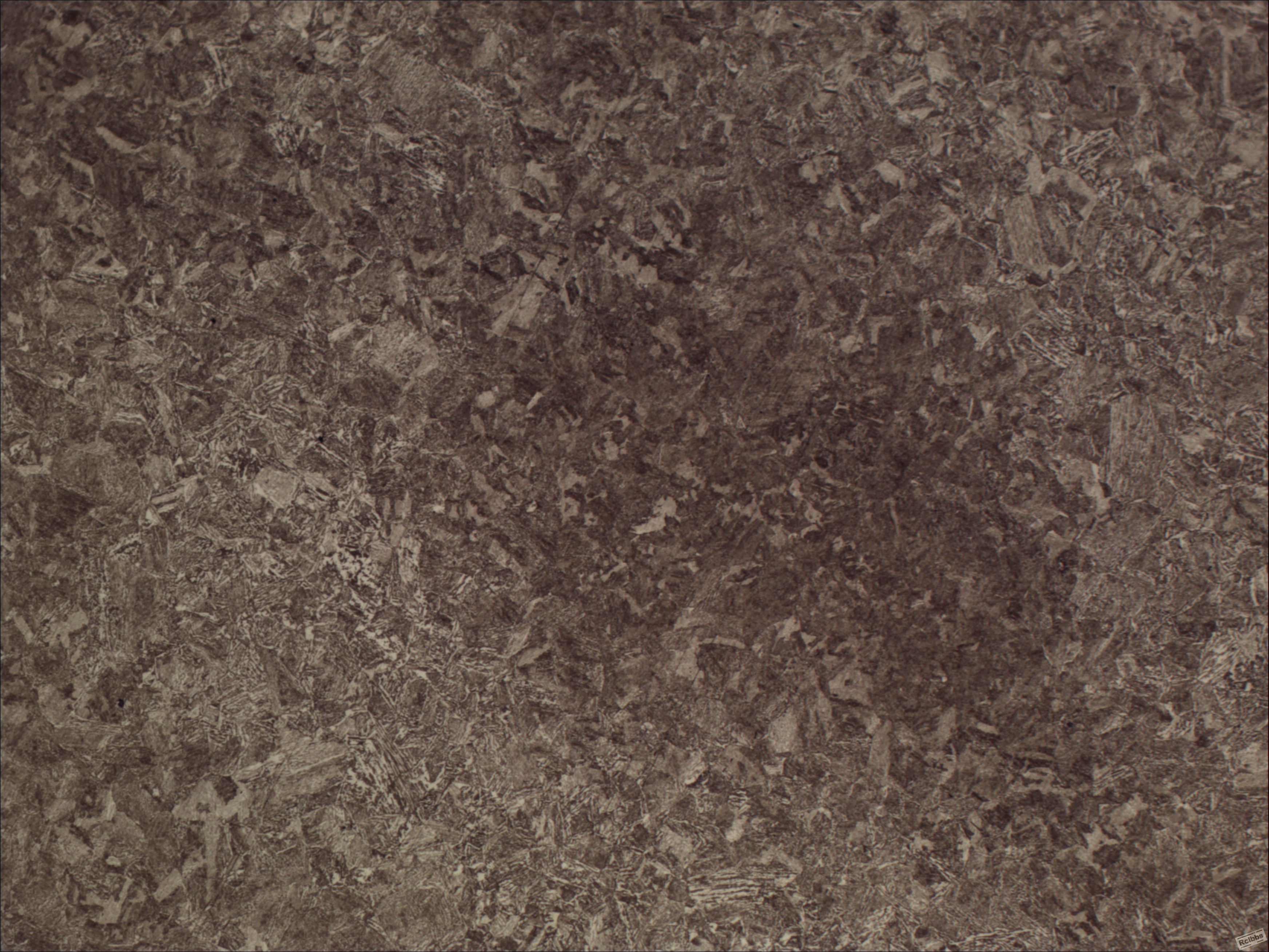

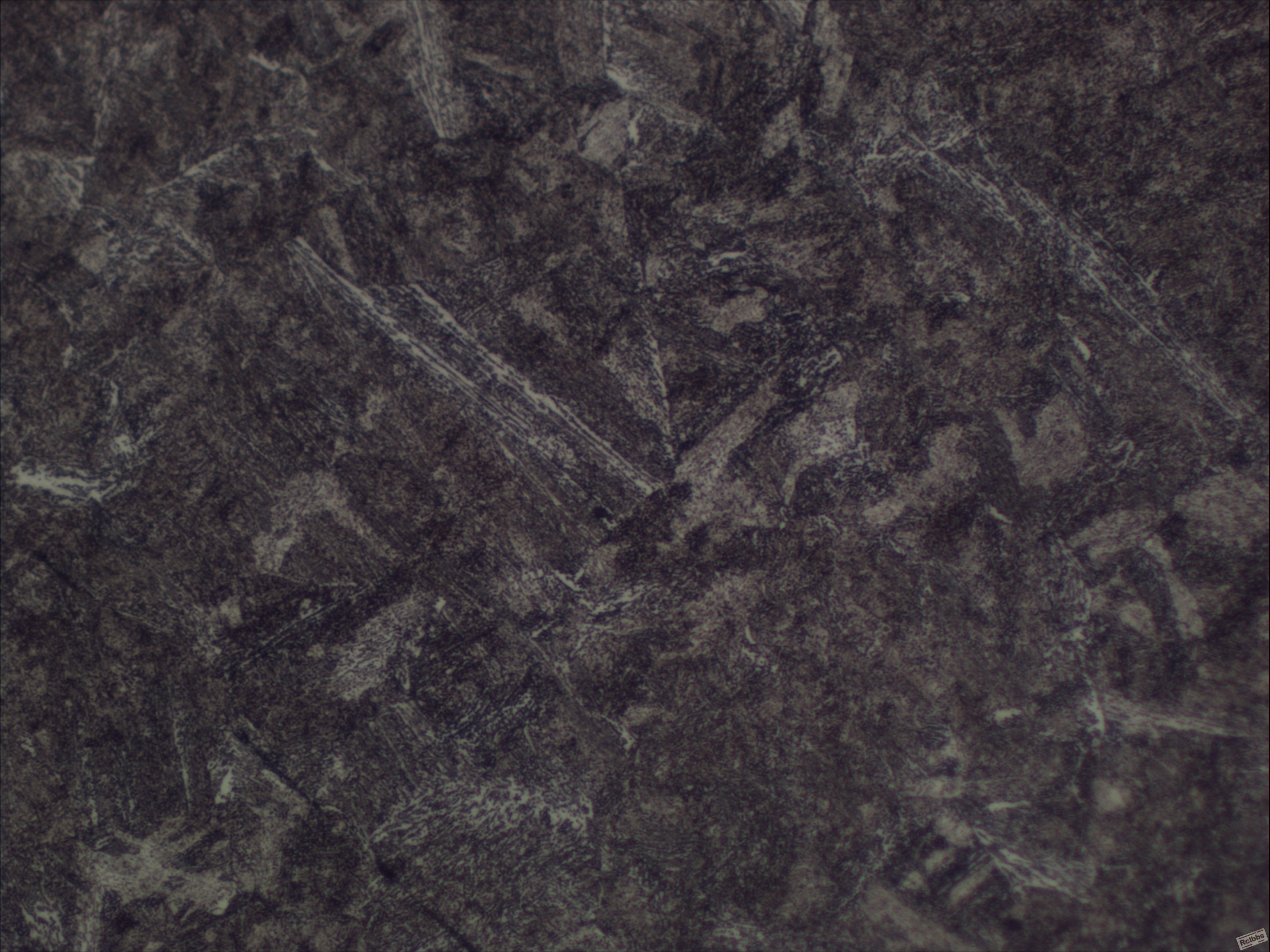

42CrMo大锻件水油冷表皮取样-10度低温冲击仅7-12J,附冲击试块金相照片和苦味酸+二甲苯+乙醇腐蚀照片,请讨论低温脆性和组织分析

距离各端面100mm深的-10度低温冲击试样,冲击值6-9J
请各位专家进行组织分析

从照片上可以分析低温冲击低的原因吗

发表于 2011-6-25 19:41:00 | 显示全部楼层
水油冷后未回火吗?
第二张照片似有上贝。
第五张照片似有铸态偏析。
照片三、六、七腐蚀出现假像。

发表于 2011-6-26 10:08:39 | 显示全部楼层
组织不正常,100mm处有魏氏组织,表面组织我曾经遇到过,后来查明是高温加热时间过长产生的贯析面111粗大魏氏组织,大锻件需要多次正火才能消除组织缺陷,冲击对材料内部缺陷和热加工缺陷很敏感,你材料没问题,那就是热加工出了问题.

发表于 2011-6-26 16:38:13 | 显示全部楼层
你 水淬油冷就直接取样吗,还是回火后取样,我们35CrMo材料调质后在-100度冲击功还有60j,-10度严格说,还不算低温,我们国家规定-20度以下才算.
发表于 2011-6-29 10:23:16 | 显示全部楼层
调质组织很差 都没完全奥氏体化就淬火了 表面如此,心部就更差了 常温冲击都不会好,不要说低温冲击了
