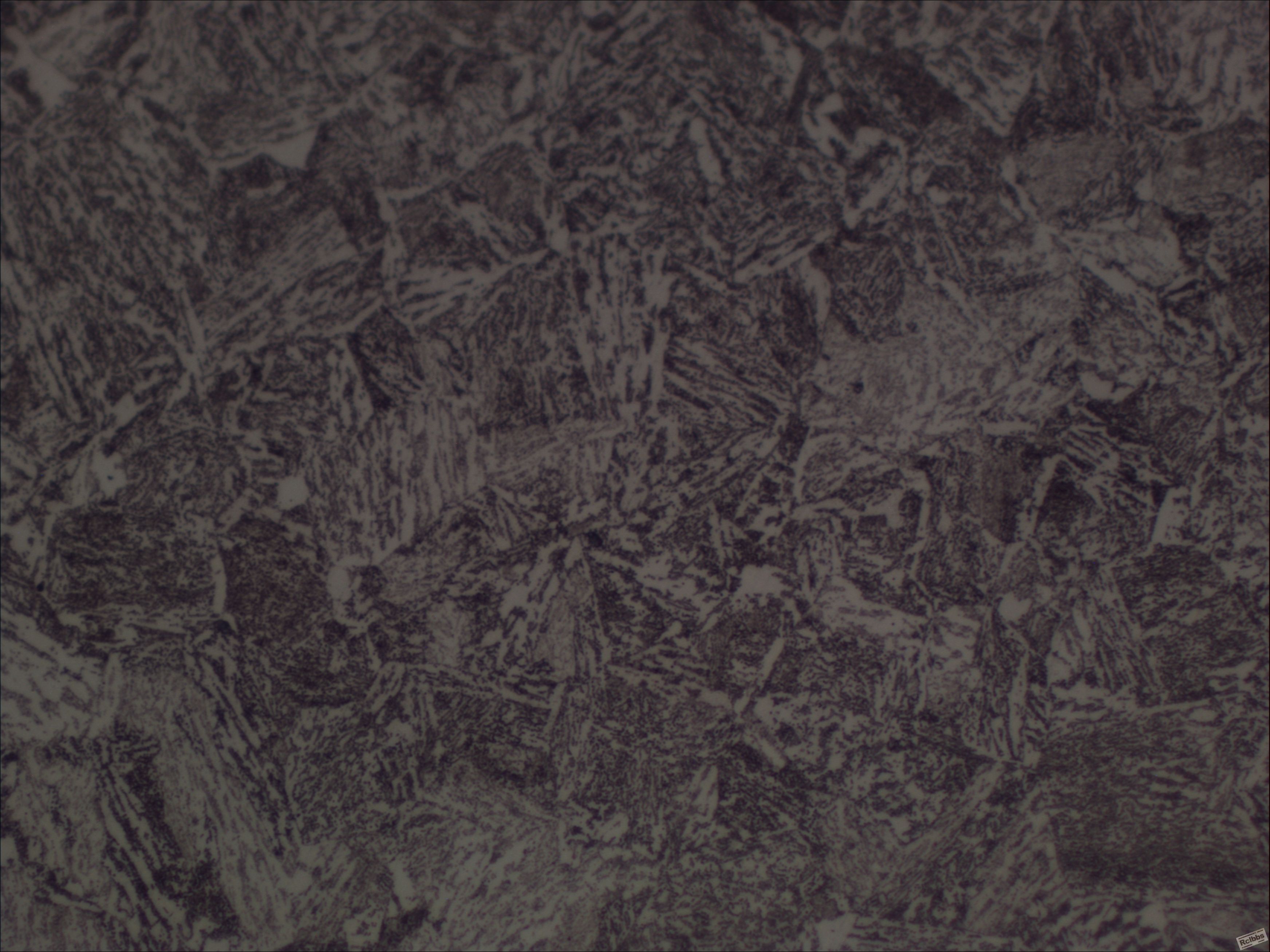

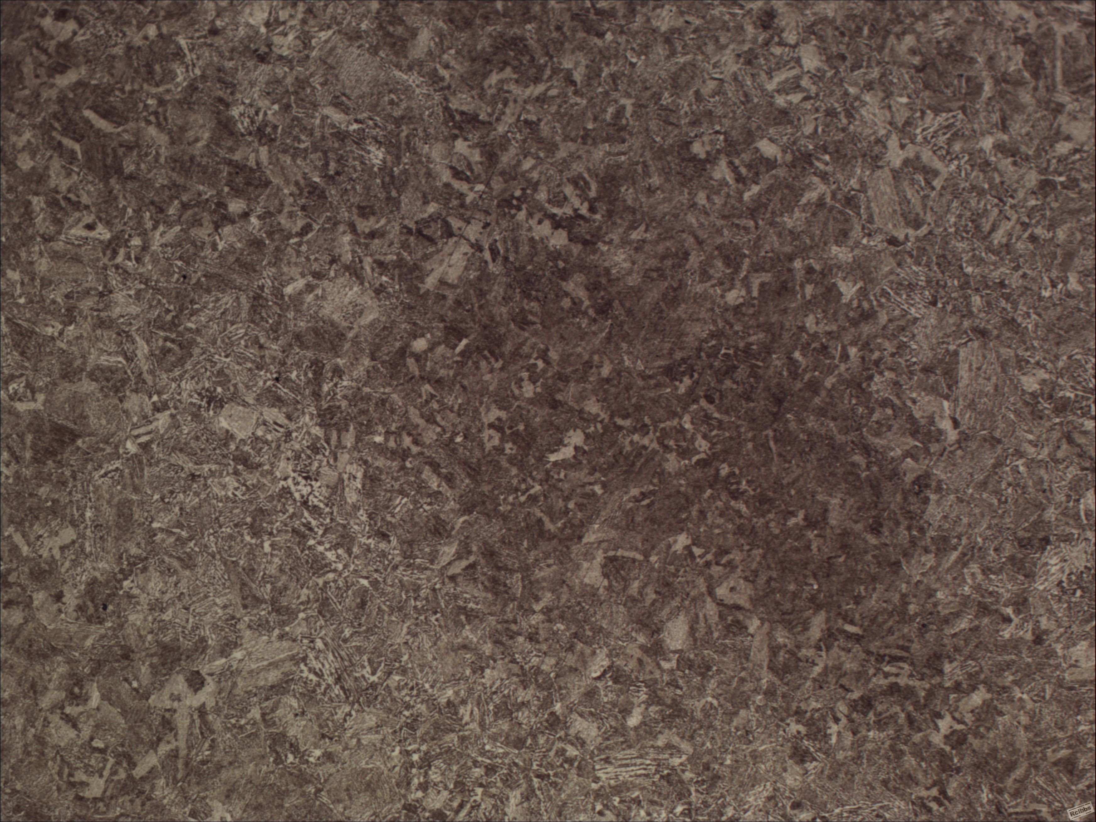

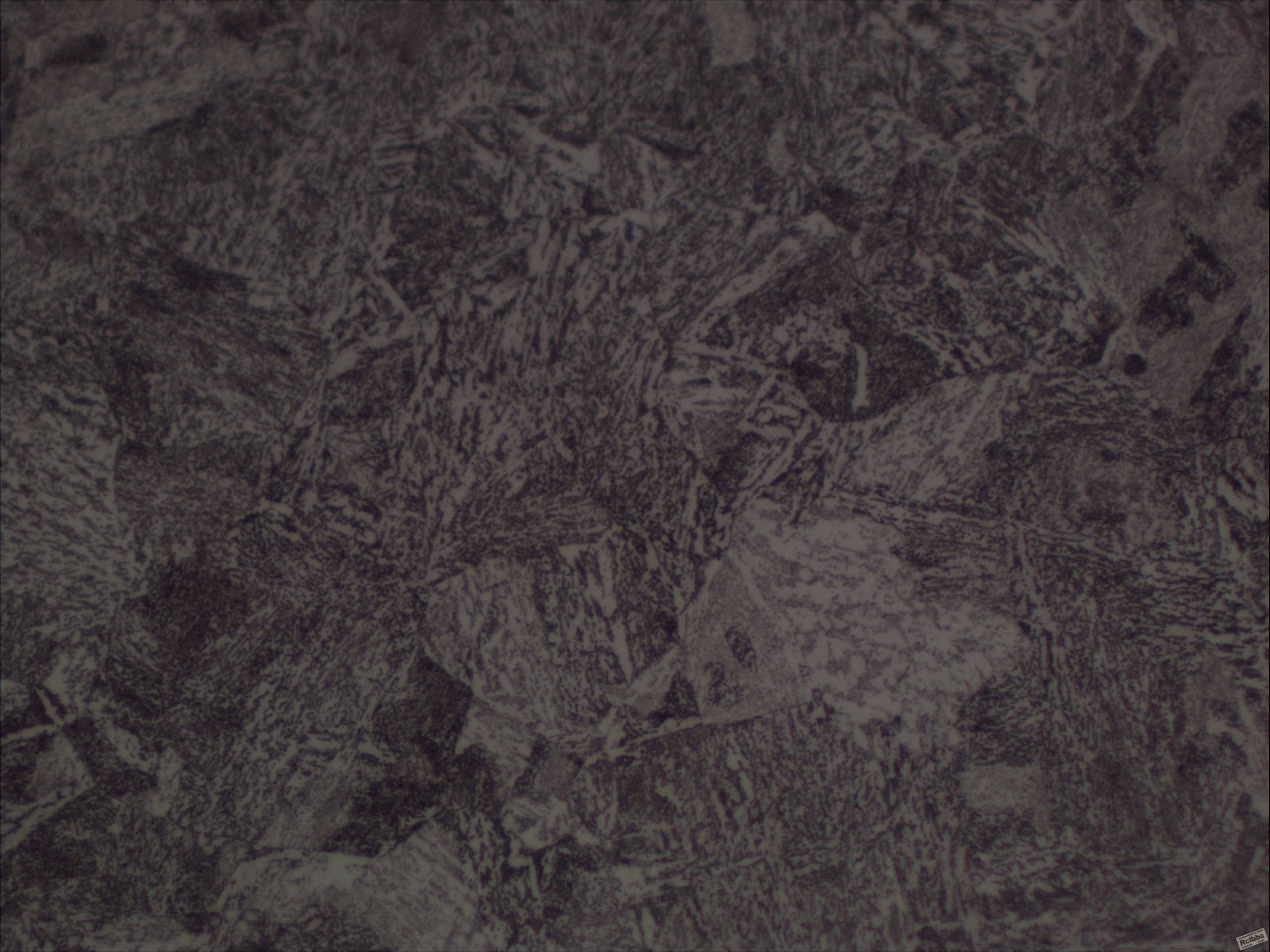

42CRMO锻件调质100mm深取样,请专家分析里面都是什么组织

发表于 2011-6-26 16:18:14 | 显示全部楼层
回火索氏体+少量屈氏体+条块和块状铁素体,评为5级
发表于 2011-8-21 11:09:55 | 显示全部楼层
回火索氏体+屈氏体+条块和块状铁素体
发表于 2011-8-21 15:20:59 | 显示全部楼层
除楼上说的几种组织外,还有部分粒状贝氏体。

发表于 2011-8-22 09:27:42 | 显示全部楼层
基体组织为回S+粒贝+条、块状F;组组分布不均匀但屈氏体倒没有发现,极有可能该组织由于加热不足或保温时间不充份所引起;纯属个人观点请指正!

发表于 2011-8-22 15:08:21 | 显示全部楼层
大量上B +屈+粒B 没有回火S 42CRMO的淬透性没有那么好的

发表于 2011-8-22 15:20:52 | 显示全部楼层
为什么这里没人认为那么明显的东西是上贝呢,这是一件很奇怪的事情。我认为是大量上贝+回火索氏体+铁素体+少量屈氏体。
