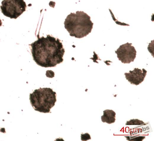

做球墨铸铁时抛光不注意就会把石墨抛掉,以前只是听说,这此去洛阳装硬度软件,随手在用户处拿了个样去另一处装显微镜看,发现大倍分石墨都让用户抛掉了,就随手拍了几个图
片给大家看看,摄像头不好,拍摄的效果不好,大家凑合着看,拍摄偏光最理想的是用CCD芯片的摄像头,我用的CMOS的,没办法,不是我做的业务,用户也出不起那么多钱.
图一:样做的比较差,我找的好视场,

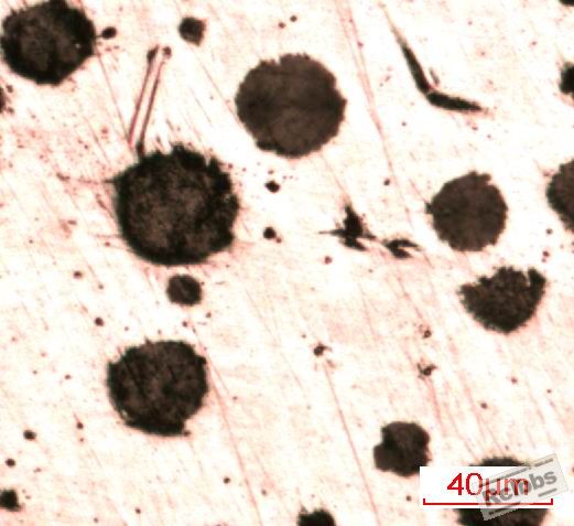

图二:为了掩盖,我把光打强,让底色白.

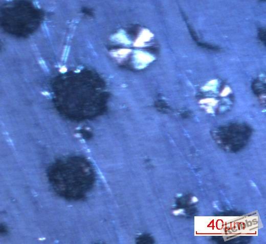

图三:打上偏光再看,大部分石墨抛掉了,我们看到的只是石墨坑
物镜用的20X,10X的不明显.

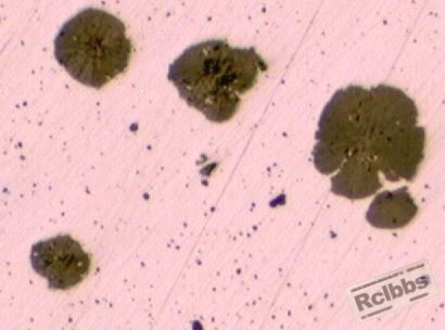

图四:拍摄较好的石墨,为灰色.

    你的显微镜已经够好了,还能看偏光,一般的显微镜看球铁的石墨绰绰有余了,你的石墨没有出现流星拖尾的现象,说明没有过抛。抛光不要用有毛的布,用无毛的布吧,那样石墨不容易被勾出。

有毛无毛,只要抛光合适,都不会把石墨抛掉。拖尾更和这个没关系,只要转动就没有慧尾了。用户抛时我没在场,不知他如何抛的。显微镜你只要不是那种特简易的显微镜一般都带偏光的,只不过金相显微镜上的偏光都是简易偏光,用在地质上是不合适的,那个要用专门的偏光显微镜。

图片2,3的右上角的两个抛得还马马虎虎,有石墨在的。

是呀,石墨具有偏光性质,在偏光下变色的那两个就是石墨,其他的是石墨坑.这个在显微镜下看更漂亮,那个摄像头是
CMOS摄像头,偏光是弱信号,所以拍摄偏光就差了点,特别是对颜色的分辨.

如果你细看就能分清,100X如果看不清就用200X,看我最后发的一张,石墨一般不会太黑,里面有纹里,而坑没有,坑在显微镜下一般是黑色的,比较圆,如果把光打亮他的中间也就是底部会有一点亮,这个和垂直照明有关,就像现实中的大坑,上面平行光一照,边上打不上光,就是黑色的,不过看这个最好的还是有偏光,他不会产生误判.
