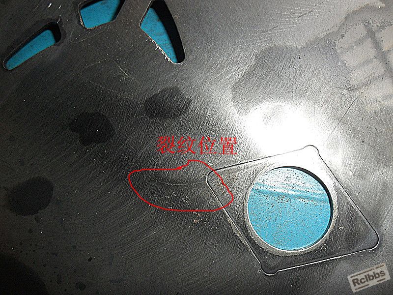

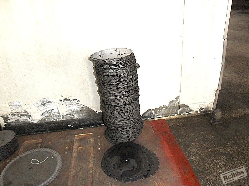

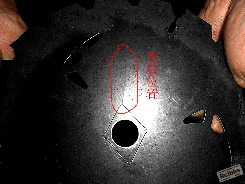

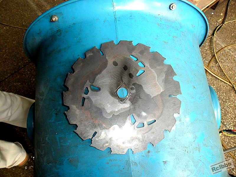

材料:65mn
这是开裂工件实物图
此批开裂的工件

发表于 2011-7-1 17:04:57 | 显示全部楼层
孔外边的平行四边形是什么,楼主说一下好吗。裂纹是不是和那个四边形的尖端有关呢?
签到天数: 66 天
 楼主| 发表于 2011-7-1 21:26:21 | 显示全部楼层
回复 23# tianyayueshen
菱形孔,图纸要求!冲压而成!
发表于 2011-7-4 16:55:02 | 显示全部楼层
此裂纹应该是淬火裂纹,裂纹中的细小物体是在抛光过程中压入的,裂纹应该是穿晶开裂,产品构造应该是有台阶或尖角或壁薄。
