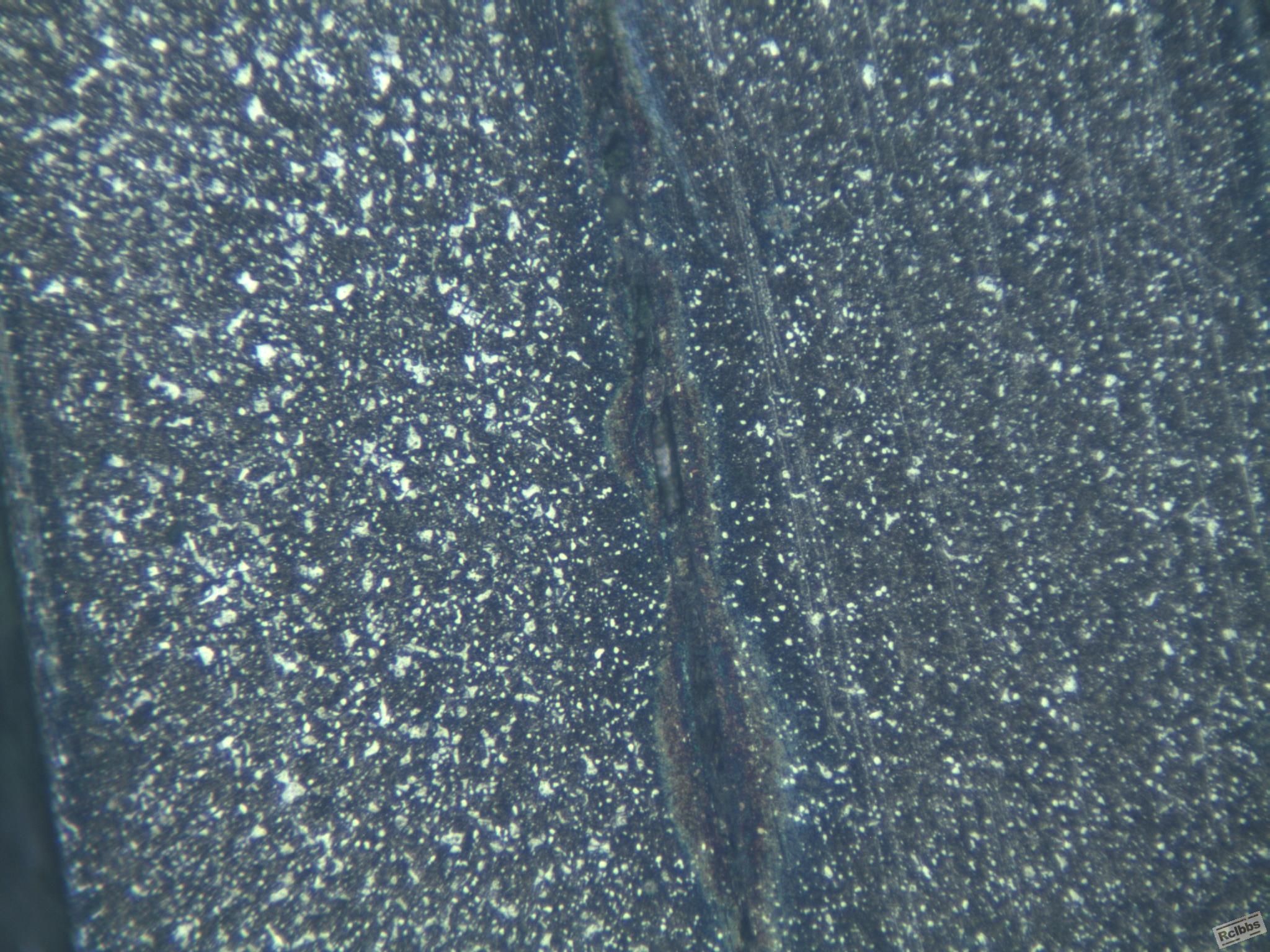

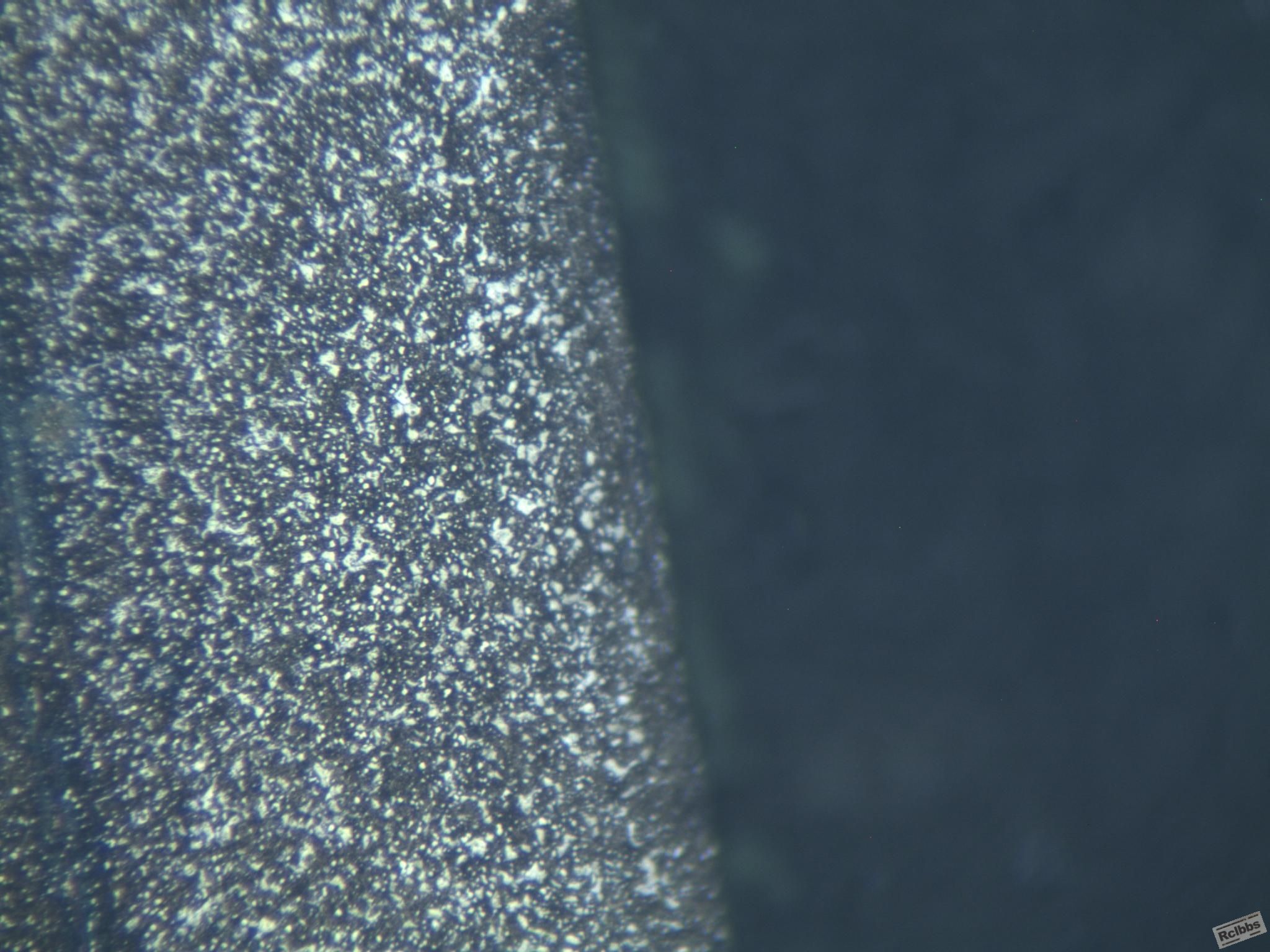

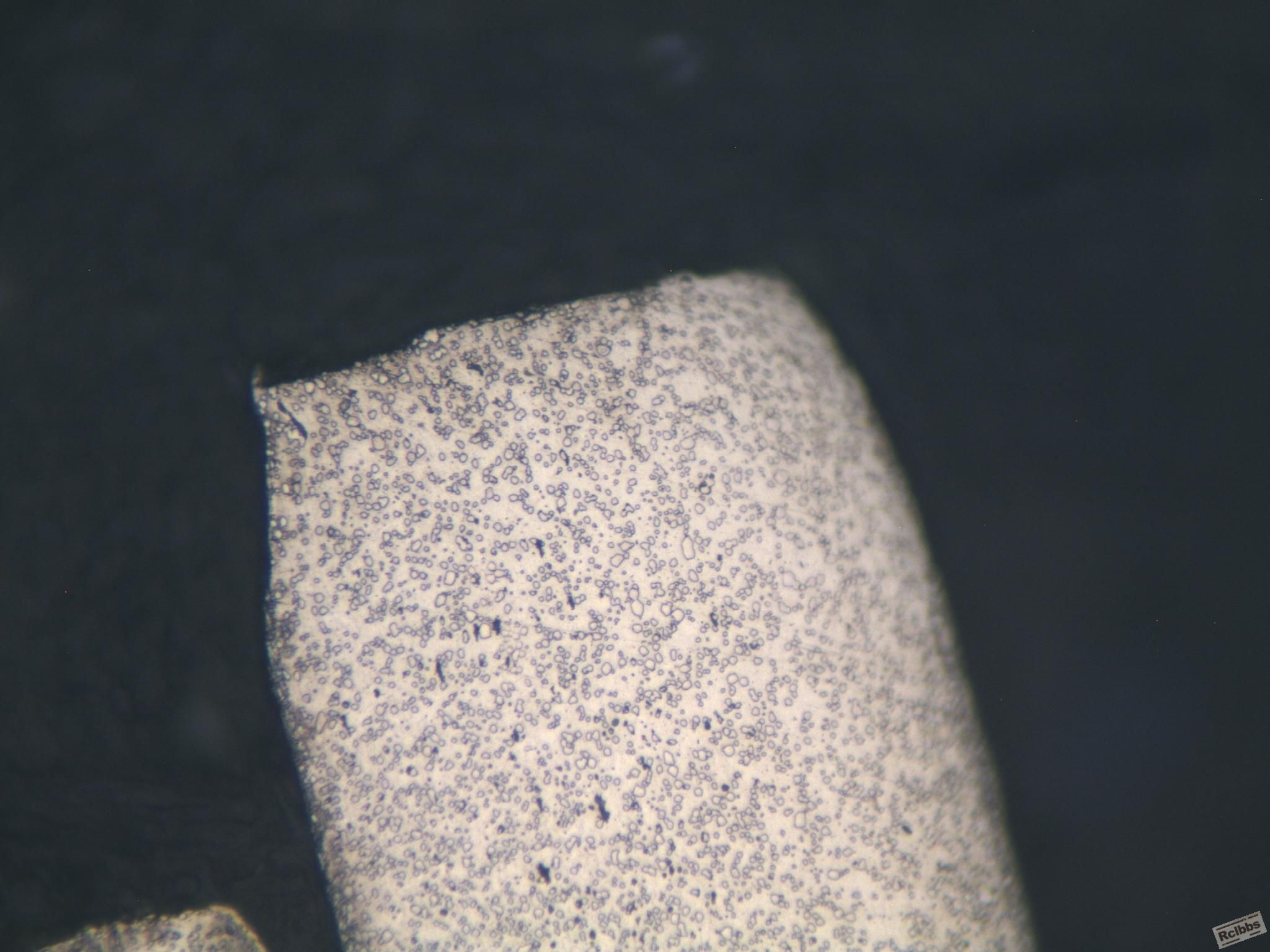

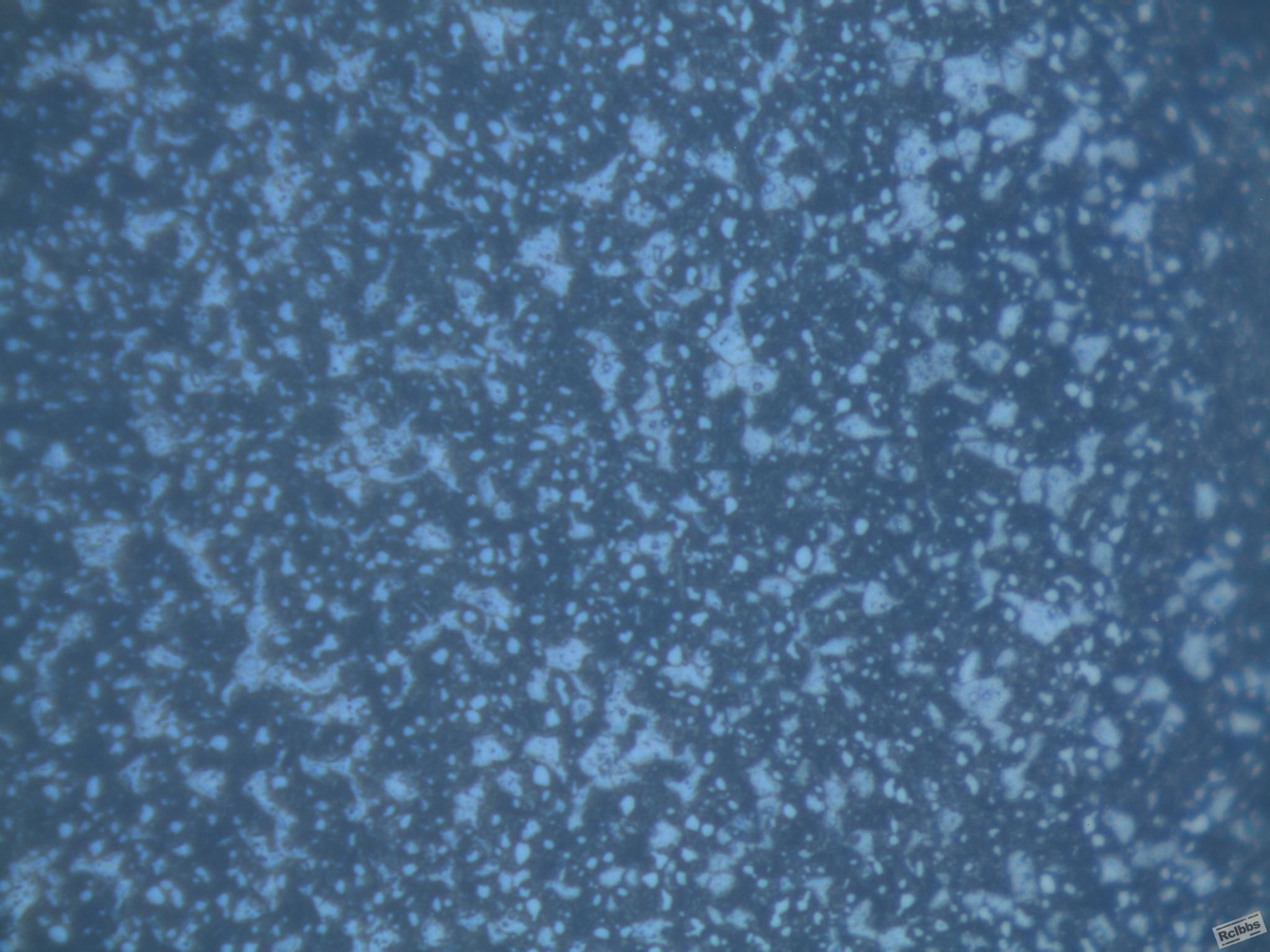

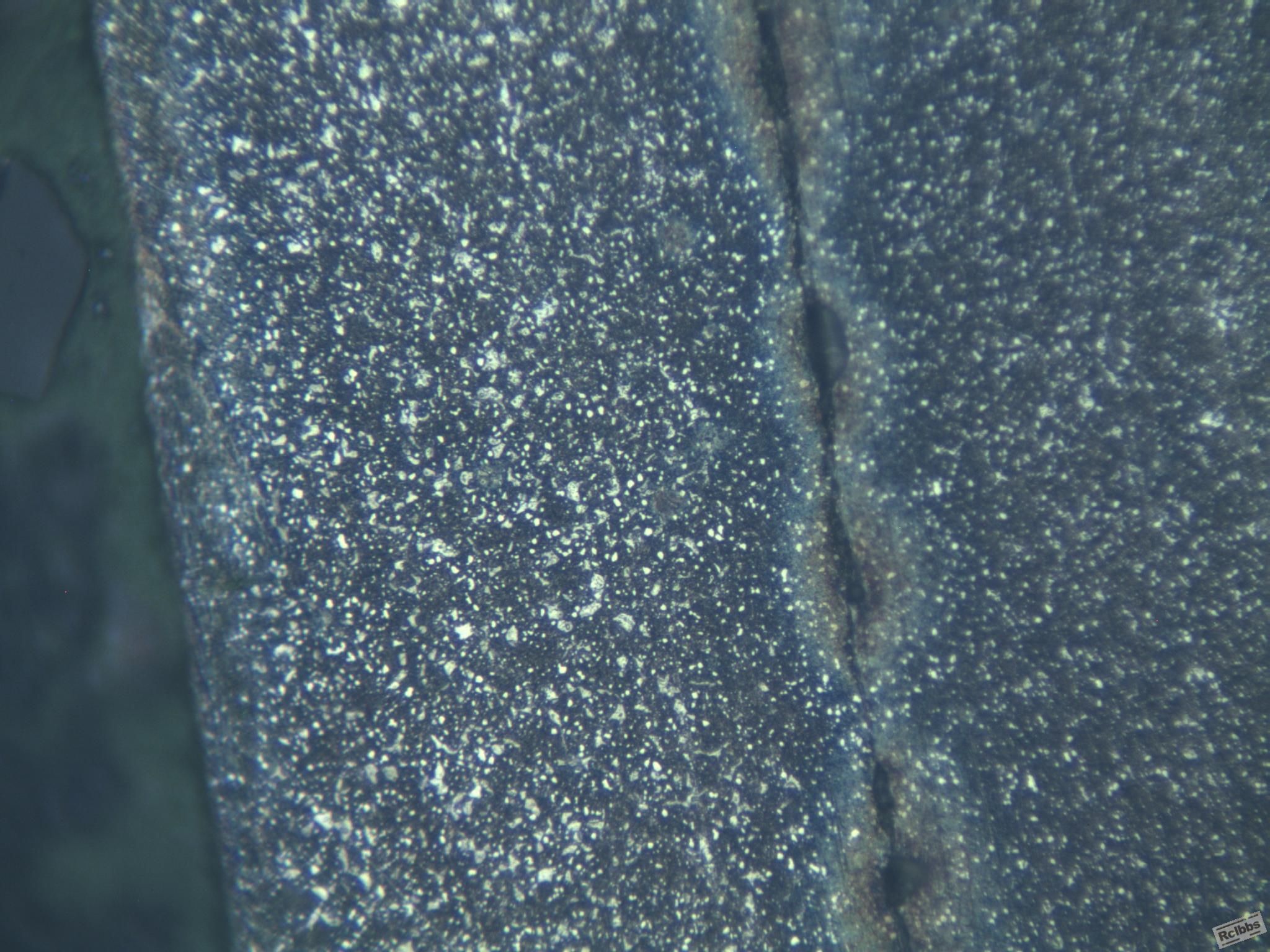

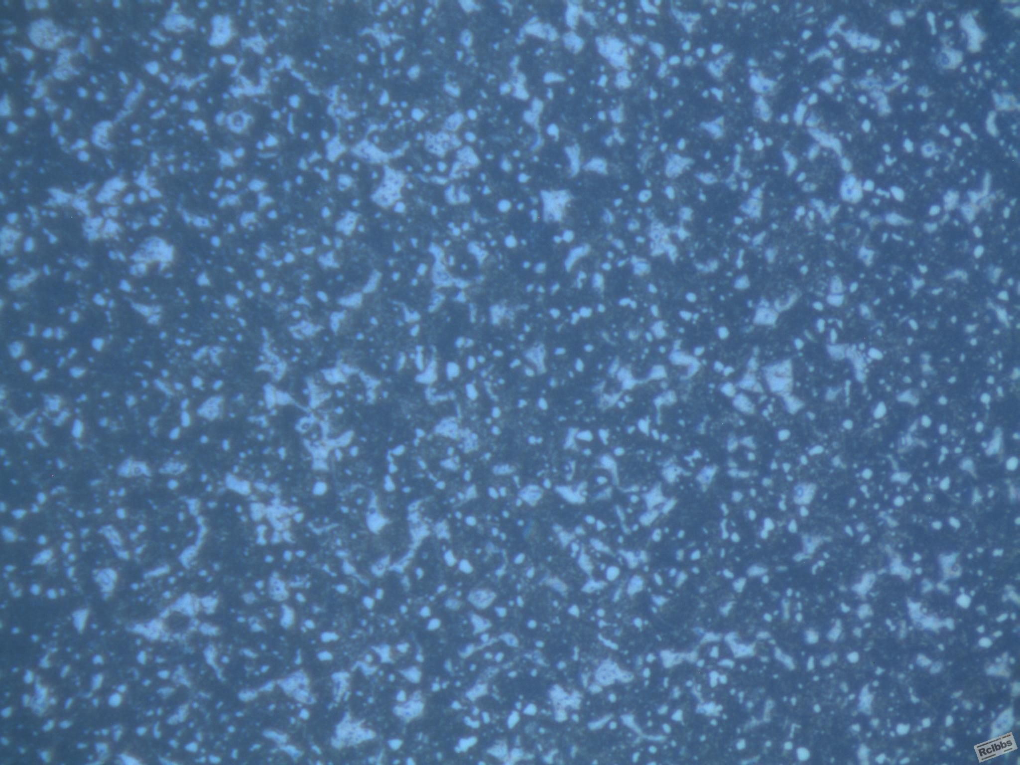

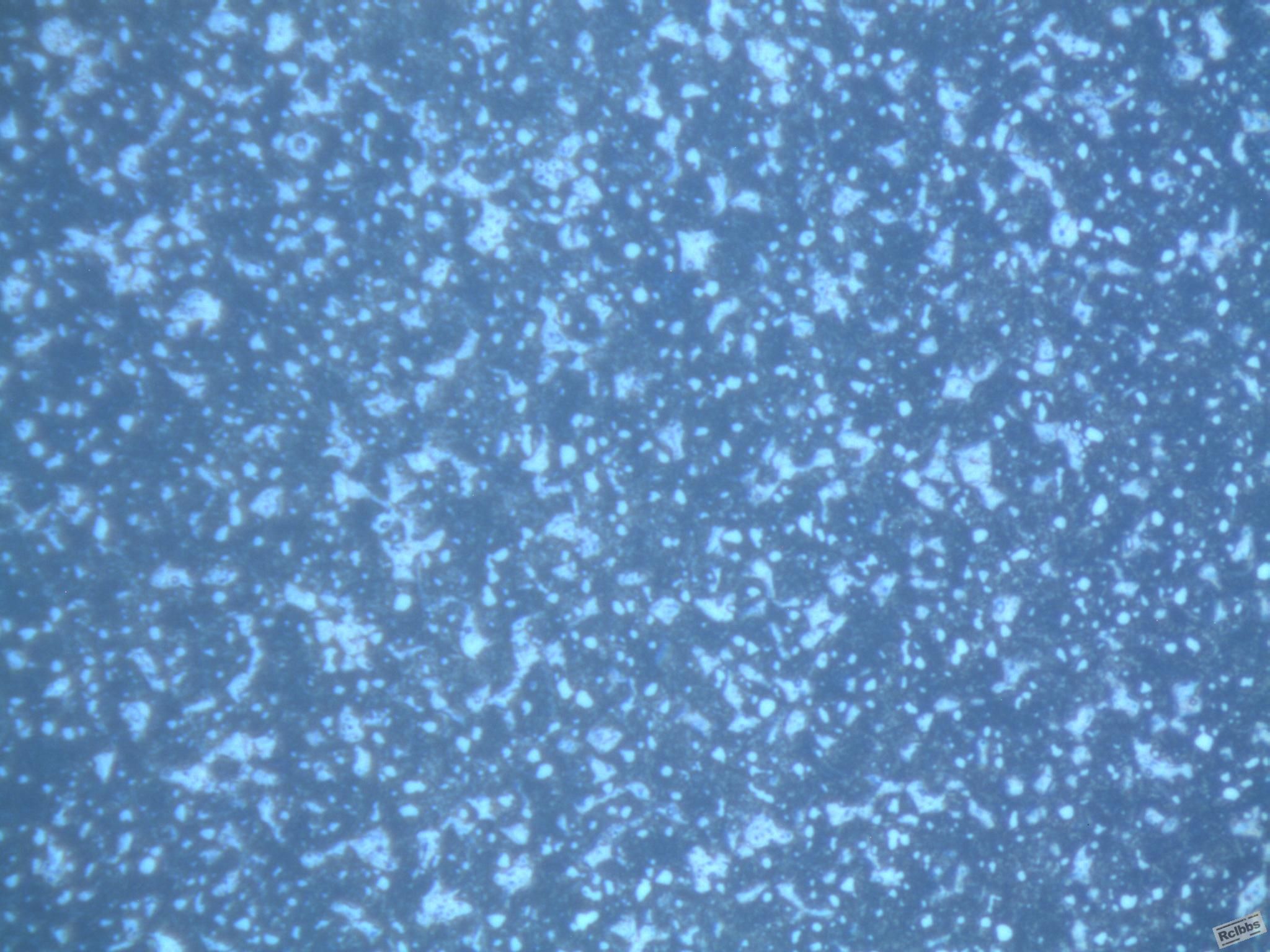

日本材料SK5,相当于国内T8Mn,碳为0.85~0.95,Mn为0.15~0.5。淬火回火后硬度要求650~700HV,实测为590HV。请专家界定一下组织,残奥及未溶碳化物较多是否为温度偏低所致?
400倍
1000倍

发表于 2011-6-29 18:23:51 | 显示全部楼层
残余奥氏体也不会导致如此硬度,请你说出淬火温度,以及冷却介质。
发表于 2011-6-29 18:37:00 | 显示全部楼层
个人认为冷却速度有点满,碳化物有沿晶析出现象,此外预备热处理时候球化应完全.
发表于 2011-6-29 19:54:51 | 显示全部楼层
在正确的淬火温度和加热时间的前提下,若是盐水冷却,可检测盐水浓度是否达到要求,以及冷却装置的循环系统是否正常。
比较一下正常与异常工件的淬火、回火硬度,加上检验其显微组织的异同。
签到天数: 576 天
 楼主| 发表于 2011-6-30 07:43:34 | 显示全部楼层
回楼上高工:材料厚为0.18的钢带,网带炉淬火,温度740,743,743,冷却介质为淬火油,盐浴炉回火。
发表于 2011-6-30 09:16:55 | 显示全部楼层
参见http://baike.baidu.com/view/2788503.htm     应是淬火温度低导致存在未溶铁素体,也就是欠热导致淬火硬度就不足。
发表于 2011-6-30 09:50:06 | 显示全部楼层
楼主有球化组织照片吗
签到天数: 576 天
 楼主| 发表于 2011-6-30 10:38:48 | 显示全部楼层
回楼上R工:400倍
签到天数: 576 天
 楼主| 发表于 2011-6-30 10:47:54 | 显示全部楼层
觉得白工说的有道理,只是我们网带炉专门淬这种产品,条件都没怎么变过,出理此情况的诱因较多,这方面的知识欠缺,觉得理不清头绪。
发表于 2011-6-30 10:57:40 | 显示全部楼层
同意6楼的意见,楼主的退火组织合理,淬火温度偏低,以致碳化物偏多存在,没有很好溶解,属于欠热组织
