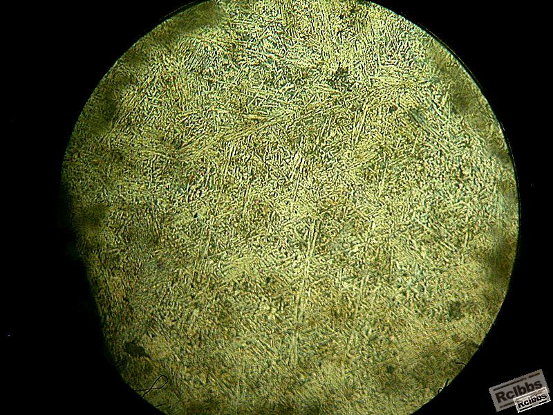

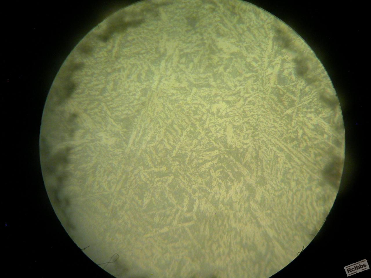

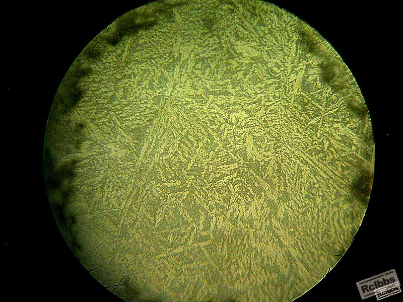

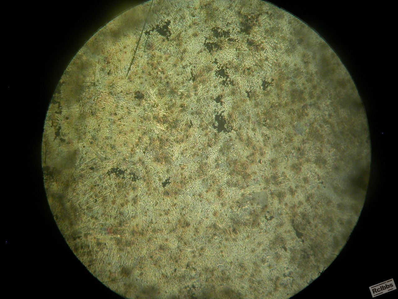

34Cr2Ni2Mo,看看这是什么组织?
签到天数: 299 天
 楼主| 发表于 2011-6-29 16:14:02 | 显示全部楼层
照片名字的数字代表放大倍数。热处理状态未知,强度920左右

发表于 2011-6-29 18:26:44 | 显示全部楼层
图片不清晰,好像是上B和粒B。

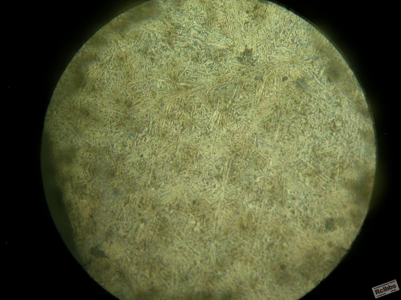

 楼主| 发表于 2011-6-29 22:59:57 | 显示全部楼层
这是金相完整照片,请高手赐教
签到天数: 66 天
发表于 2011-6-30 07:45:39 | 显示全部楼层
回复 4# shjpeach
觉得是粒贝!
签到天数: 809 天
发表于 2011-6-30 08:48:59 | 显示全部楼层
应该是粒B,热轧后空冷容易得到这种组织。
发表于 2011-6-30 11:31:38 | 显示全部楼层
个人觉得是粒B同意楼的看法
签到天数: 299 天
 楼主| 发表于 2011-6-30 11:48:54 | 显示全部楼层
回复 5# 翔宇
    您是怎么处理的图片,这么清晰啊。
签到天数: 299 天
 楼主| 发表于 2011-6-30 11:50:35 | 显示全部楼层
粒贝的性能怎么样呢?有这个钢的C曲线或CCT曲线吗?大家讨论一下这种组织是如何得到的。
签到天数: 66 天
发表于 2011-6-30 12:41:21 | 显示全部楼层
回复 8# shjpeach
    ps简单处理就很清晰了!
