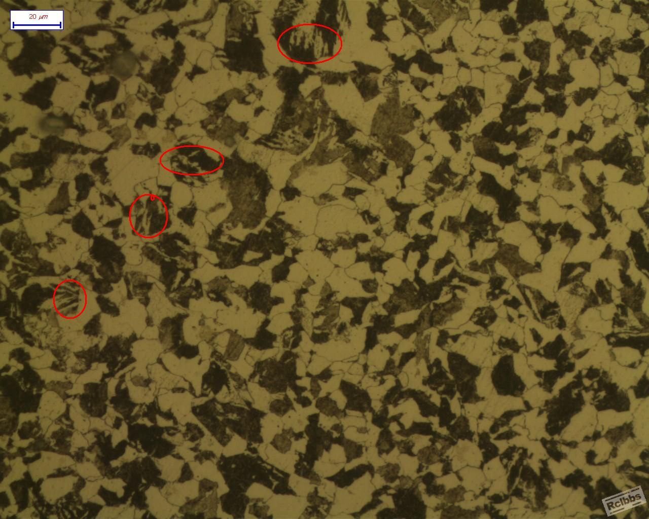

1.材质 SCR420HB
2.状态:锻造正火后的素材
3.检查部位:心部
4.腐蚀液:4%硝酸酒精溶液
5图片:
图片中红色圈住的部分,为什么黑色的珠光体不是块状而是被分割成几块?
难道是没有转变成功的贝氏体吗?
发表于 2011-6-30 20:22:43 | 显示全部楼层
红色圈起来的组织确实很像粒B
发表于 2011-6-30 21:34:39 | 显示全部楼层
魏氏组织。个人意见。
签到天数: 659 天
发表于 2011-6-30 22:38:23 | 显示全部楼层
中间二块像粒B,上下二块也不是魏氏组织 。
发表于 2011-7-1 02:11:08 | 显示全部楼层
看样子象是上贝氏体。
发表于 2011-7-1 13:58:24 | 显示全部楼层
回复 3# tangdaodong
    魏氏组织谈不上,粒状贝氏体有可能。。
签到天数: 402 天
发表于 2011-7-1 14:01:41 | 显示全部楼层
上下2个是上贝氏体,中间2个类似粒贝氏体!
