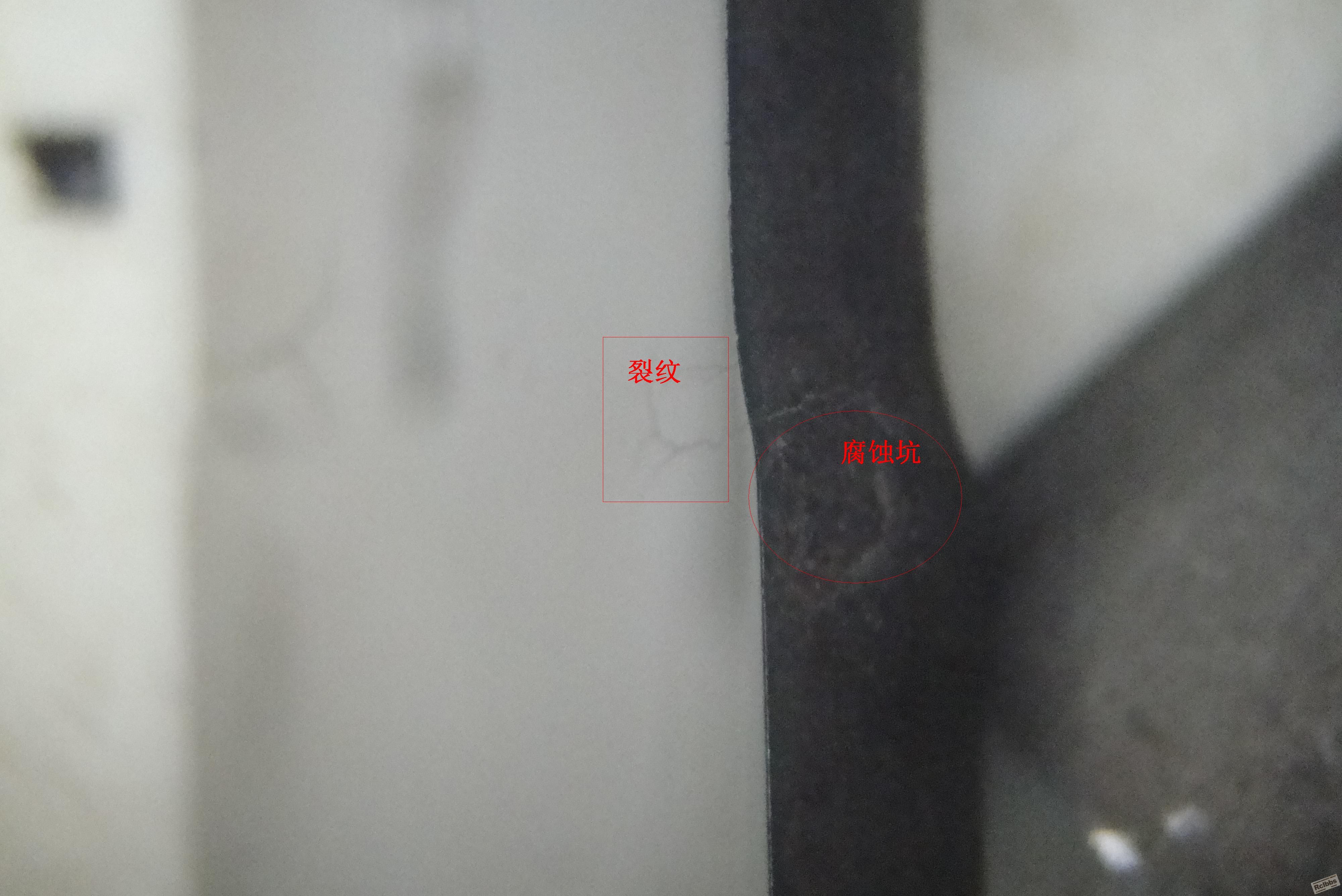

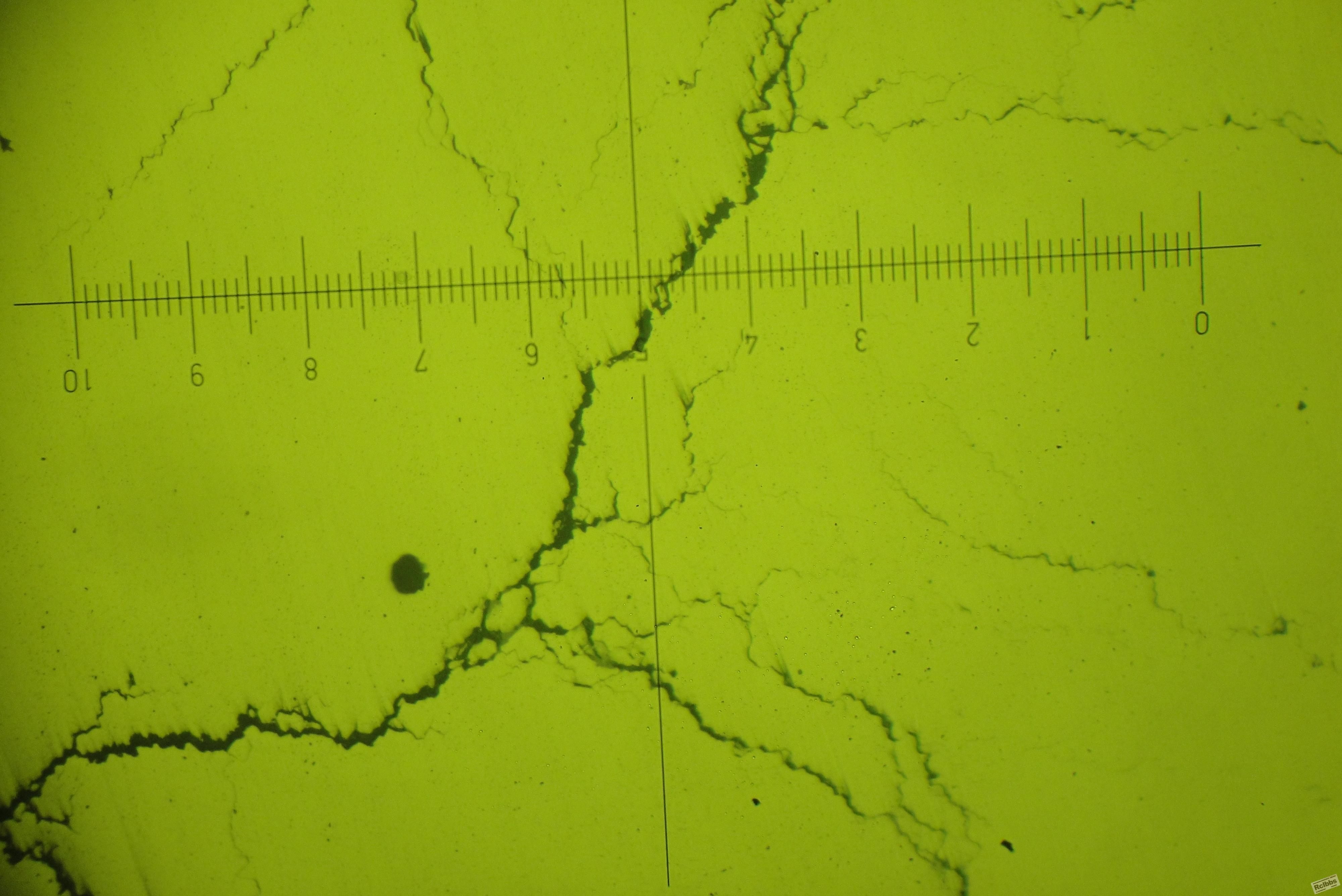

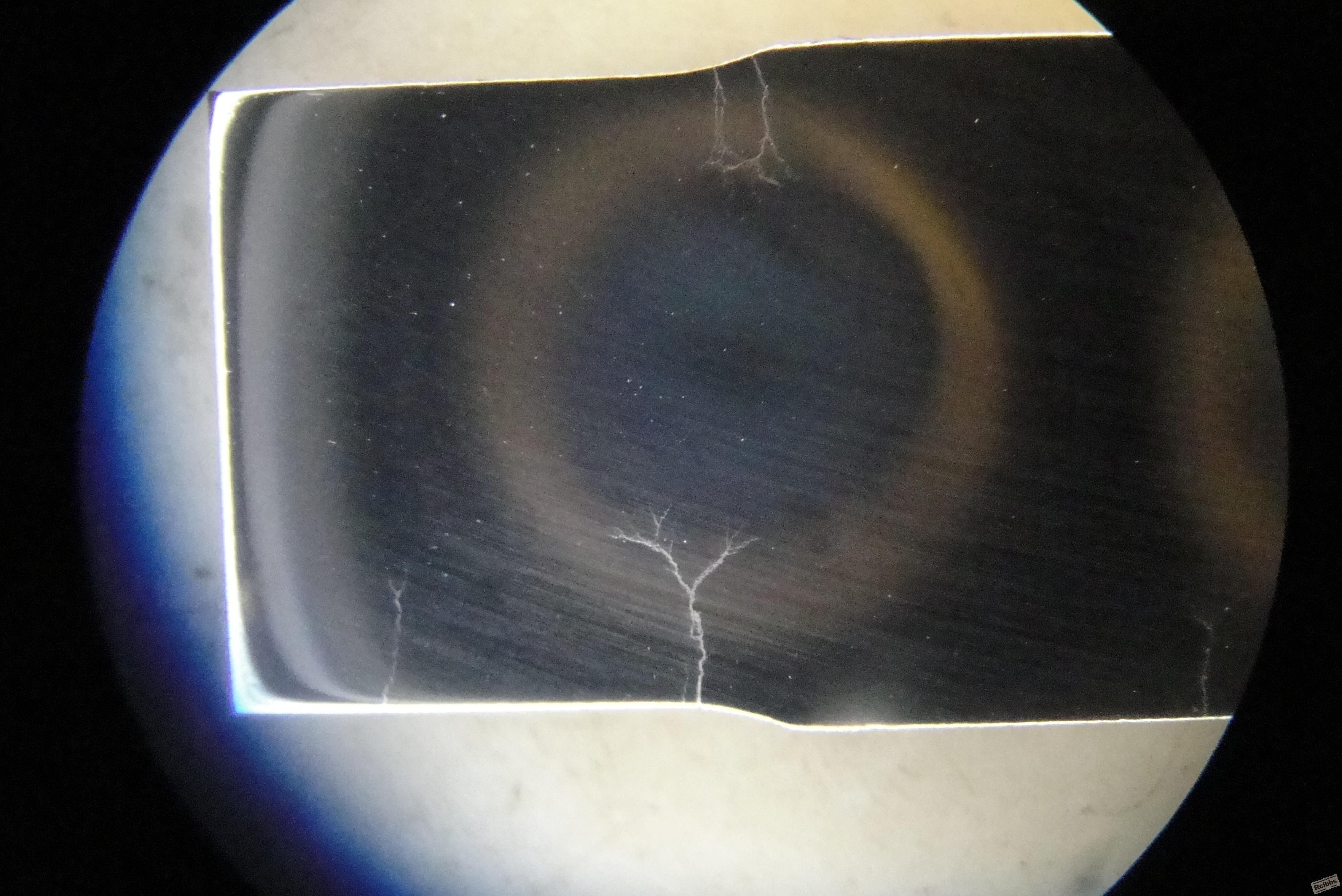

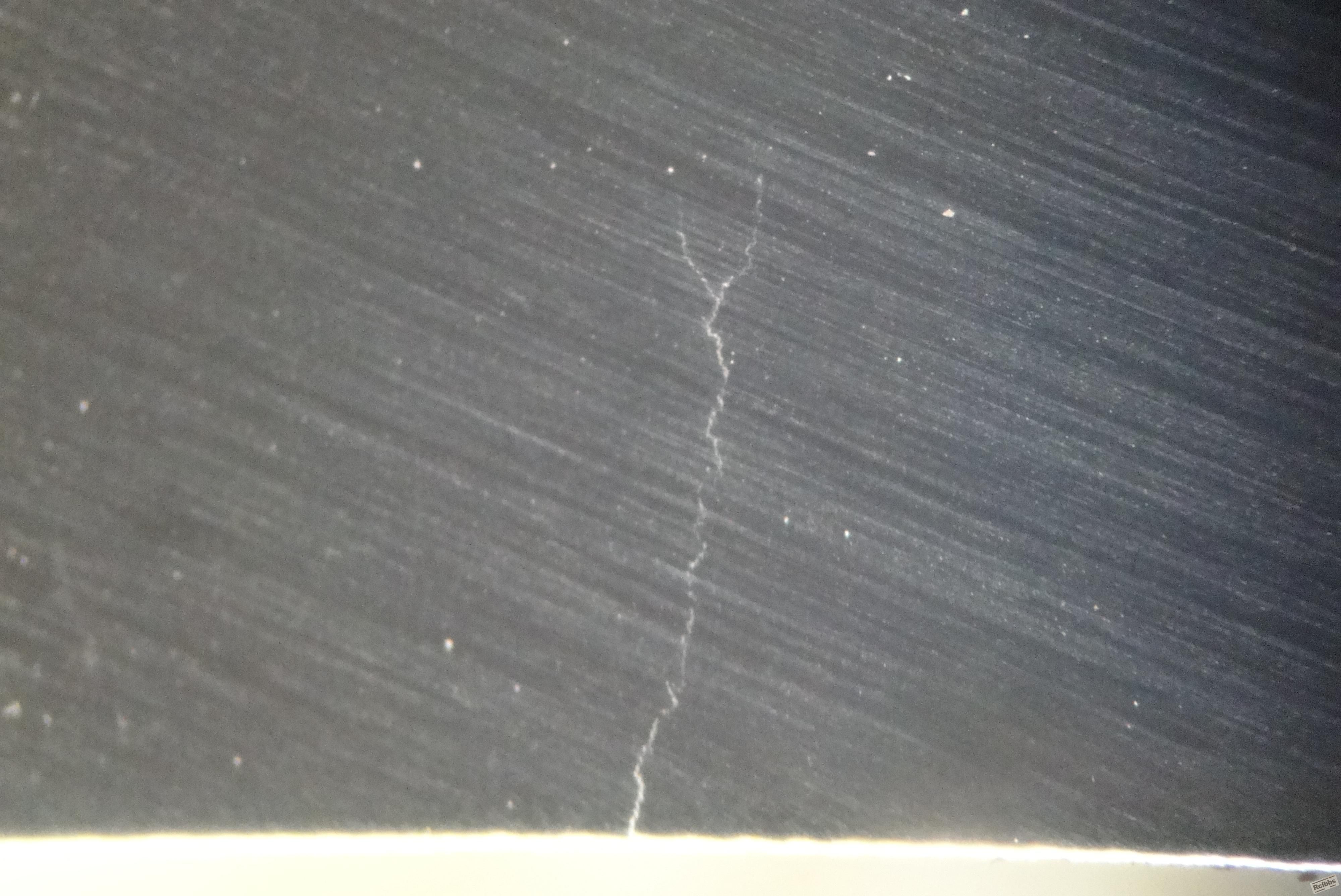

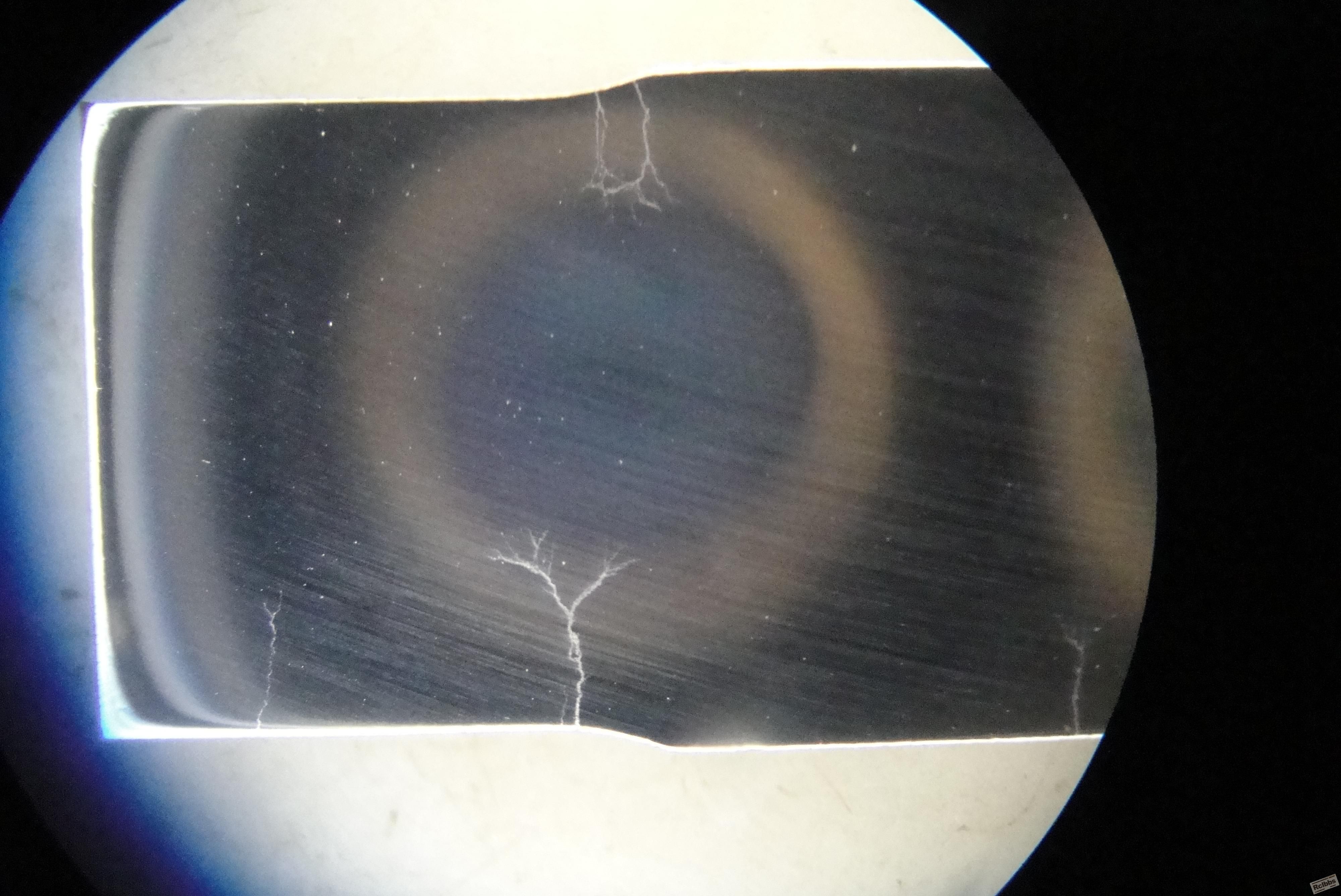

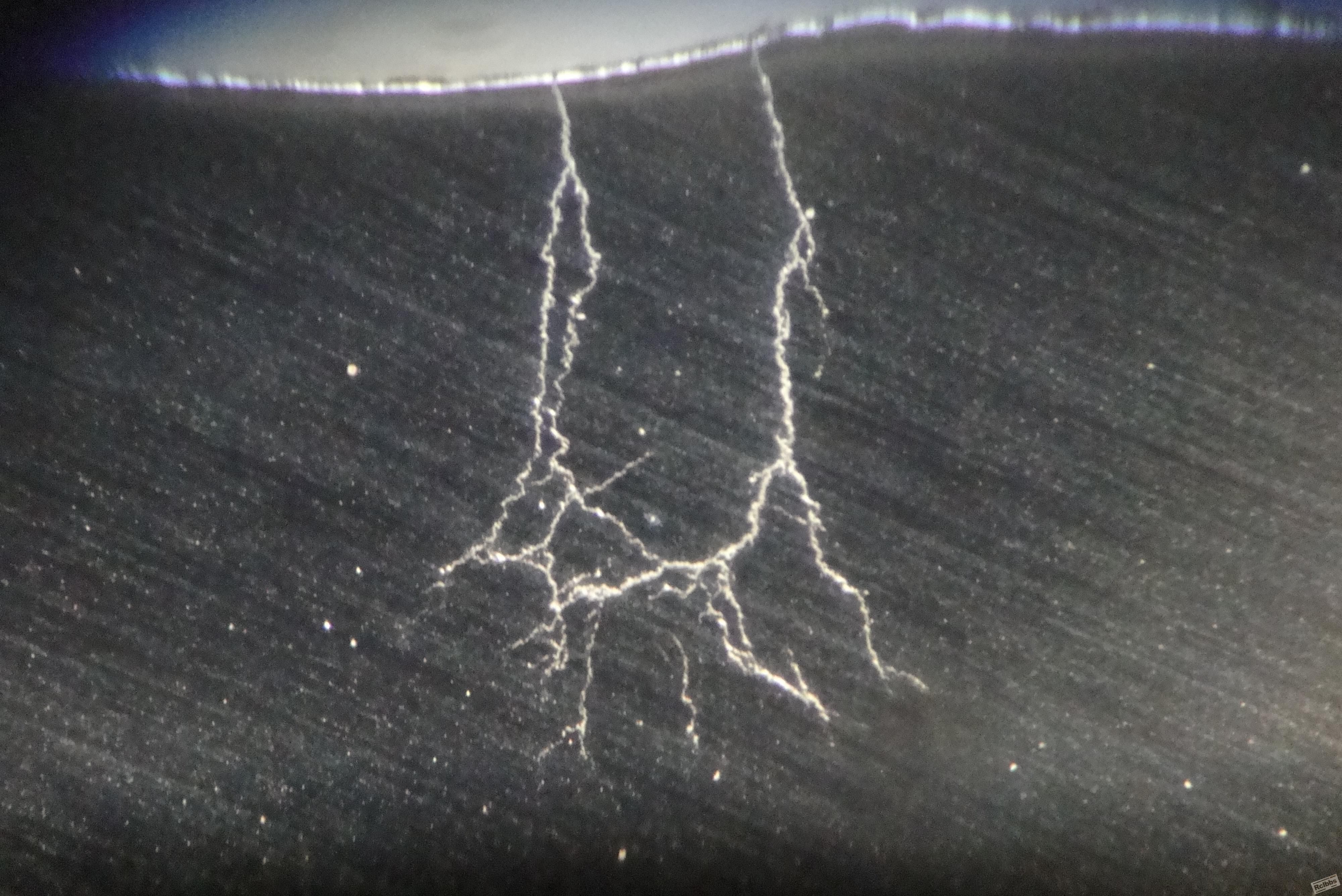

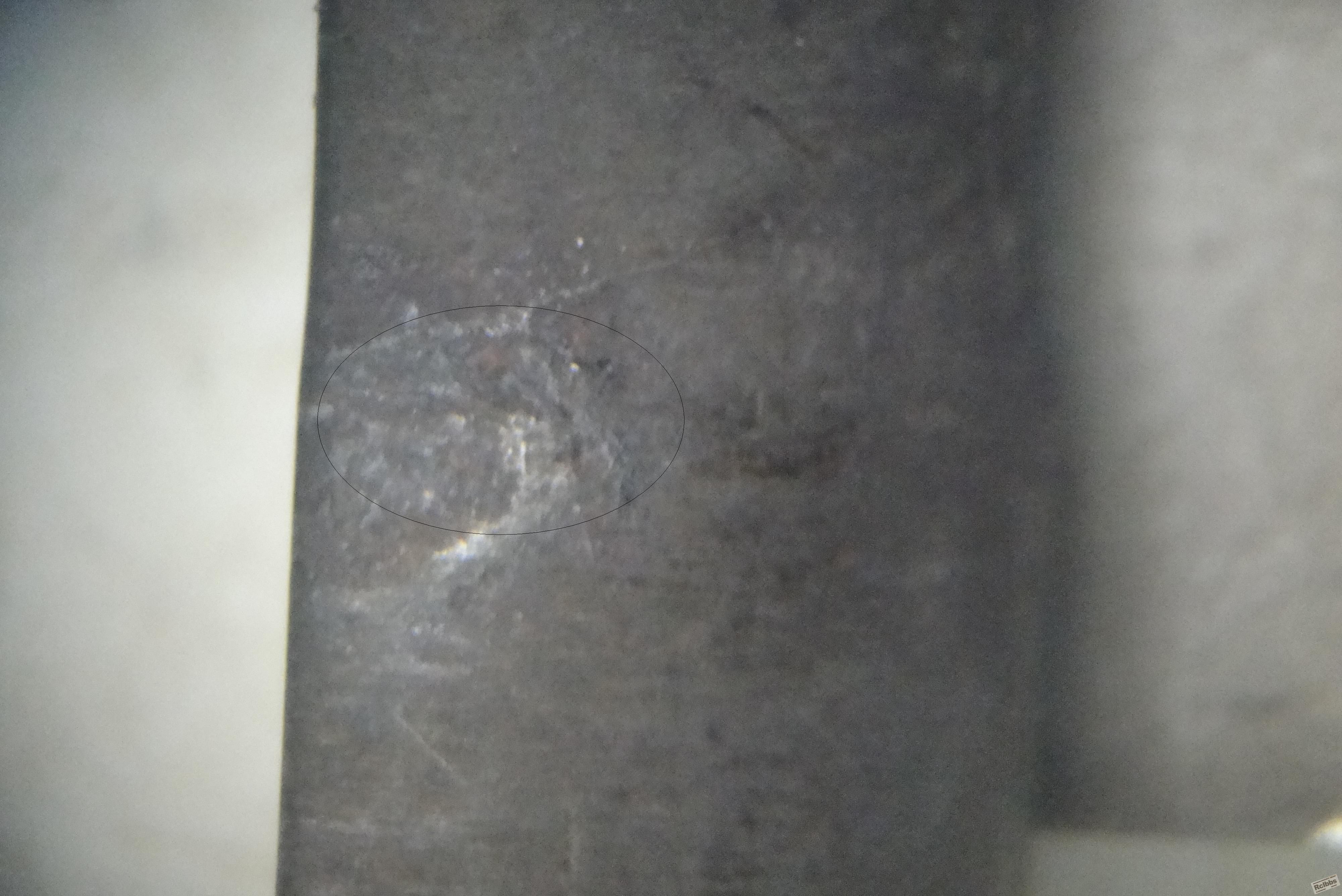

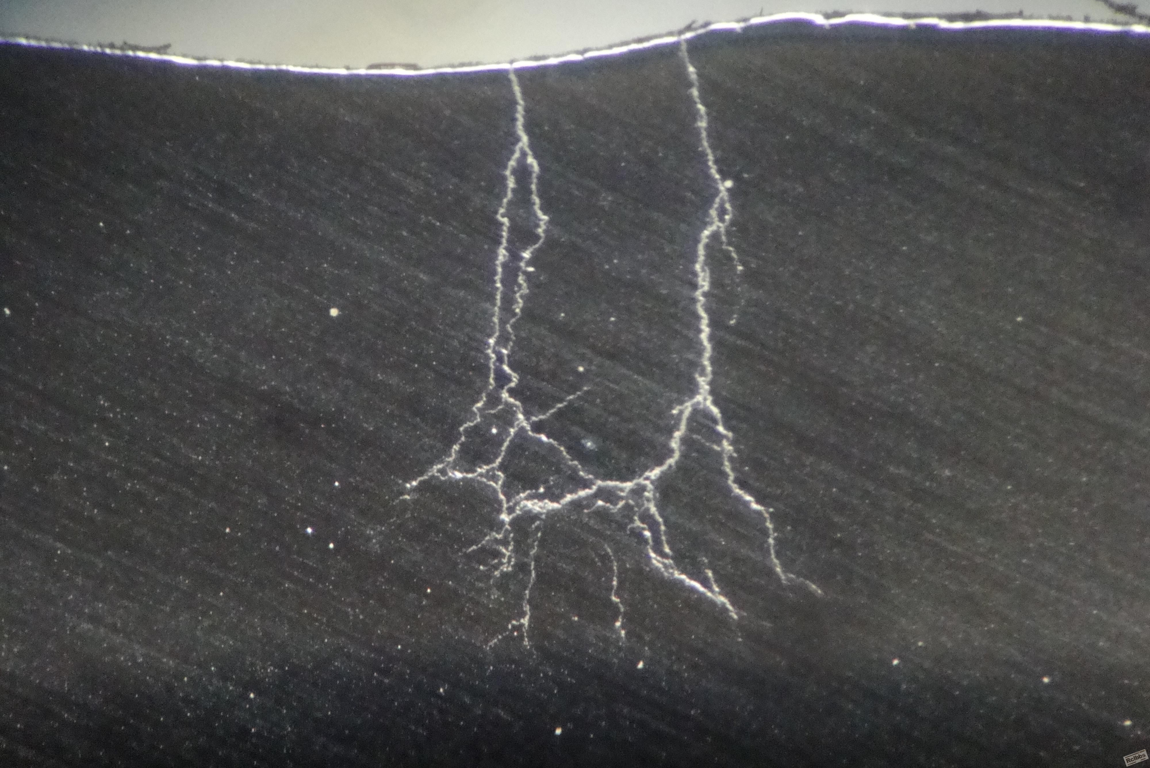

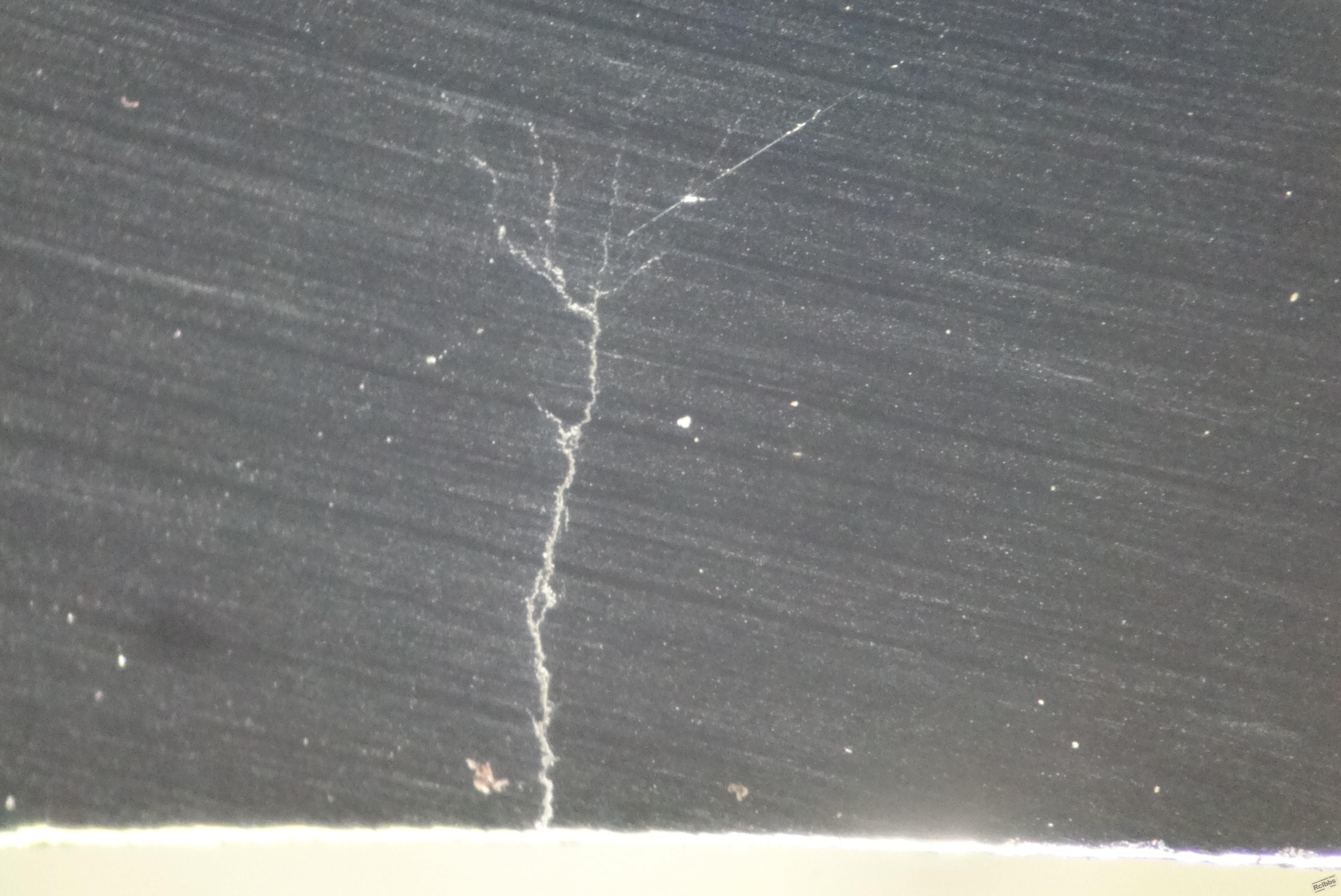

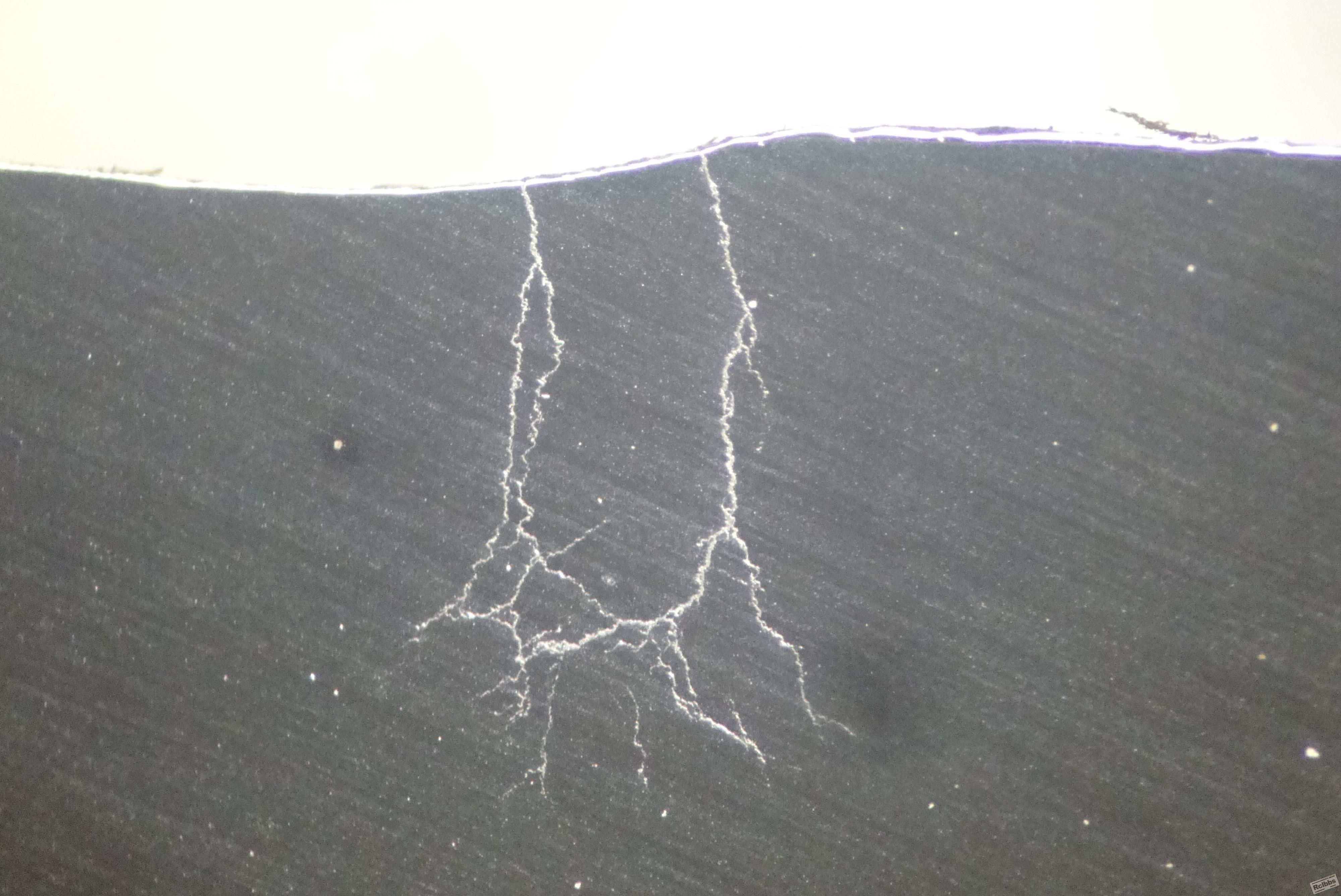

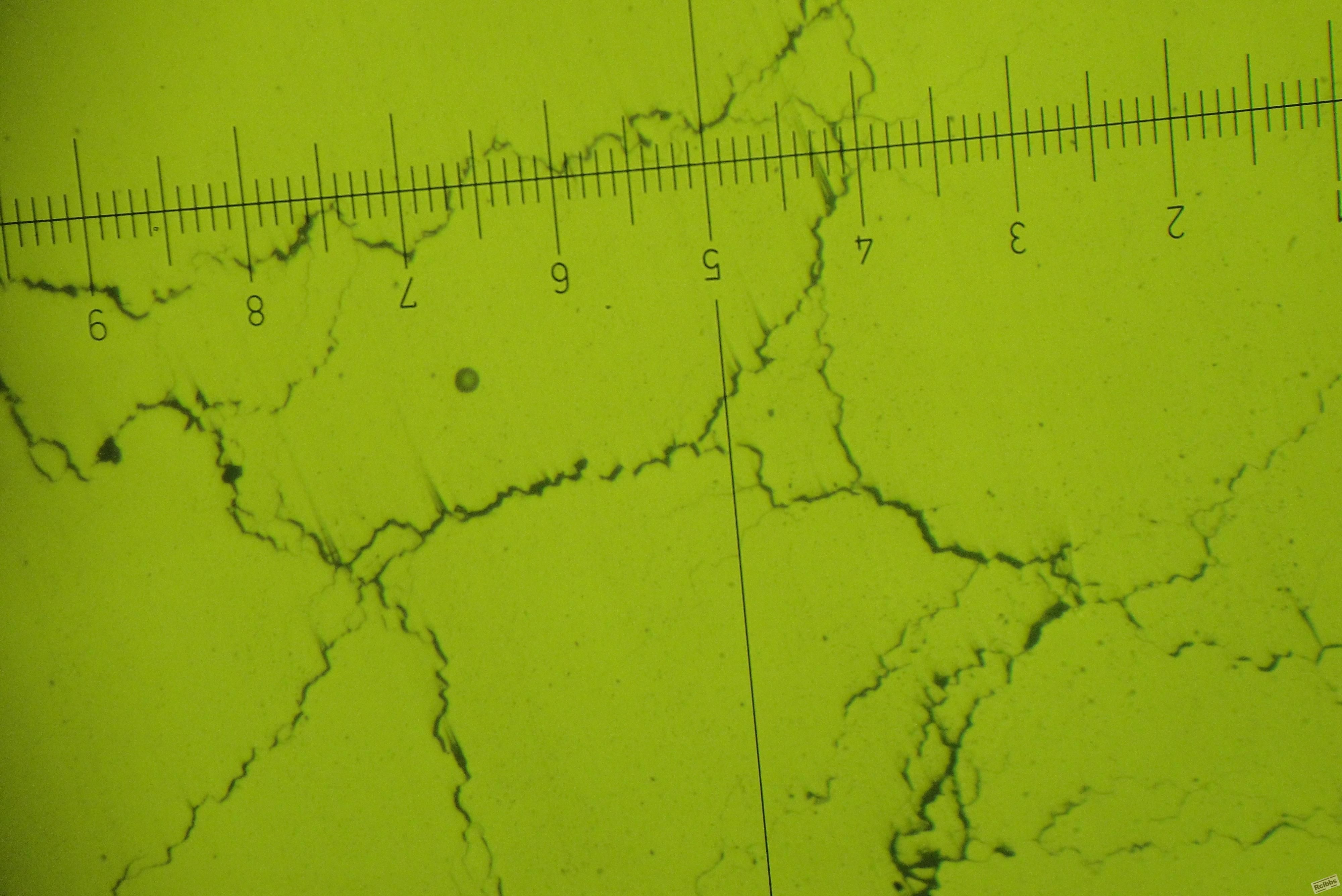

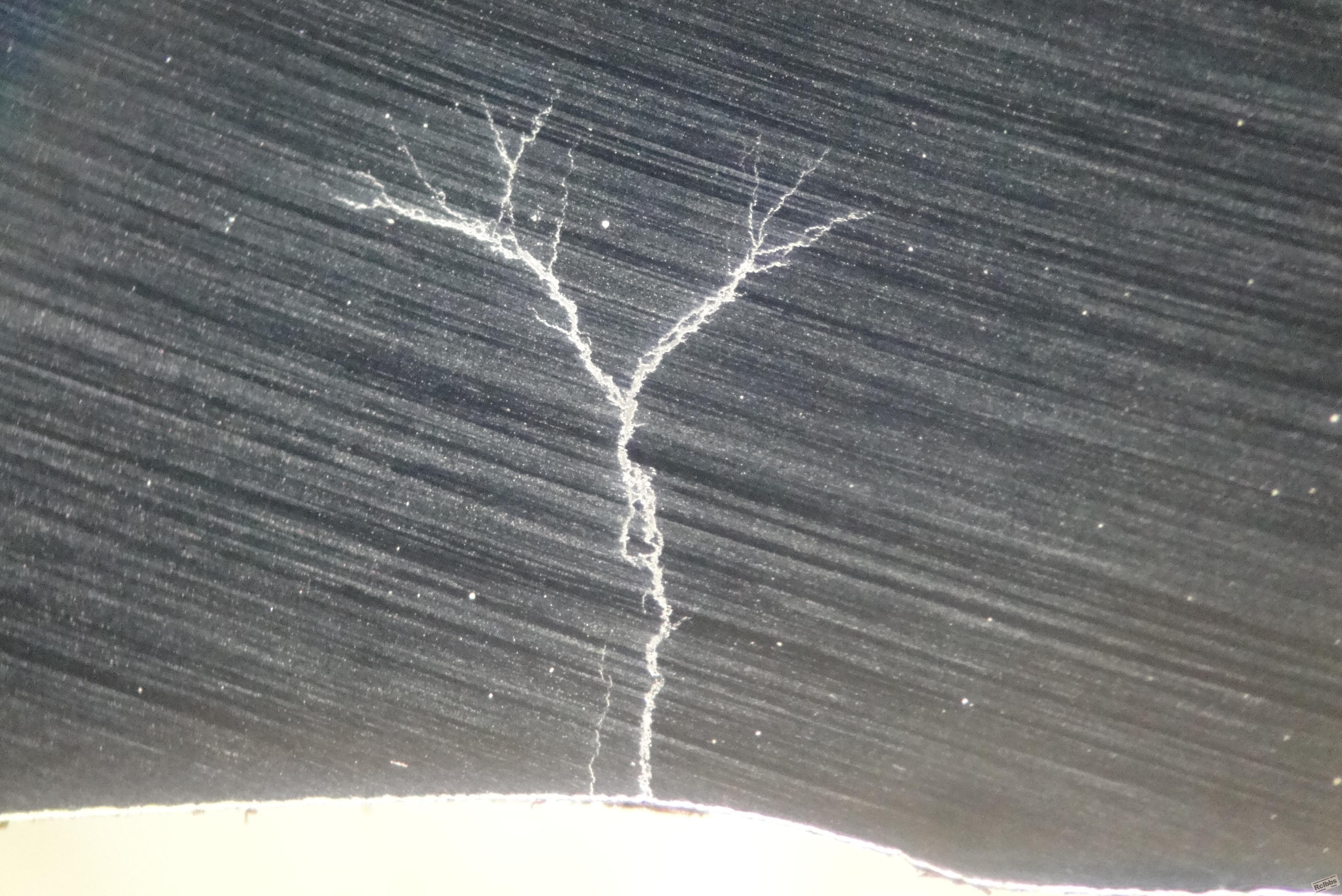

对应力腐蚀失效断裂不是很熟悉,但还是传一组上来和大家分享一下,

有些照片颠倒了,应力腐蚀我们压力容器经常遇到,特点是裂纹一般情况下起源于金属表面缺陷,在外应力和腐蚀介质共同作用下发生,一般沿晶扩展,主裂纹向工件内部发展成二次裂纹和细裂纹,原因比较复杂

发表于 2011-7-1 09:04:47 | 显示全部楼层
很好的图片,特别是那几张低倍照片。

发表于 2011-7-1 11:23:09 | 显示全部楼层
希望楼主传上样件的宏观照片
