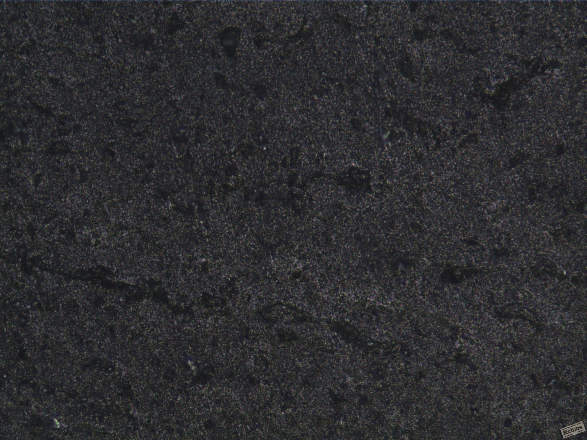

6063 铝合金 铝板材T6工艺(固溶520℃+人工时效200℃ 4小时)
侵蚀剂:HF 侵蚀时间:10秒
帮忙分析金相图片中的组织
可能金相做得不好,请教出现了什么错误?应该怎么改正?

腐蚀过头了,你的HF浓度是多少?你要做什么项目?
