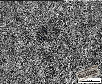

[讨论] 这张图都有哪些组织?

材料:65mn,    工艺:820℃淬火。

发表于 2011-7-2 22:28:47 | 显示全部楼层
板条马氏体 少量铁素体

发表于 2011-7-2 23:21:00 | 显示全部楼层
马氏体+贝氏体+铁素体
发表于 2011-7-2 23:36:03 | 显示全部楼层
表示看不到贝氏体

 楼主| 发表于 2011-7-3 09:02:34 | 显示全部楼层
中间羽毛状的难道不是上贝?
发表于 2011-7-4 16:19:03 | 显示全部楼层
从个人角度来不出看马氏体+铁素体

 楼主| 发表于 2011-7-4 16:44:00 | 显示全部楼层
回复 6# 洛水
回复 2# fk2003
回复 3# 天涯浪子
都说有铁素体,请问铁素体是未溶的还是先共析的?
发表于 2011-7-11 13:48:56 | 显示全部楼层
感觉是未溶的,先共析的应该是网状

 楼主| 发表于 2011-7-11 14:05:56 | 显示全部楼层
回复 8# shuufu
    有残奥吗?
发表于 2011-7-15 16:58:50 | 显示全部楼层
fk2003 发表于 2011-7-2 22:28
板条马氏体 少量铁素体
请问在哪能看出有铁素体来?
发表于 2011-7-15 21:02:31 | 显示全部楼层
没有铁素体啊。未溶的应该是游离状,先共析的应该沿晶界析出。
