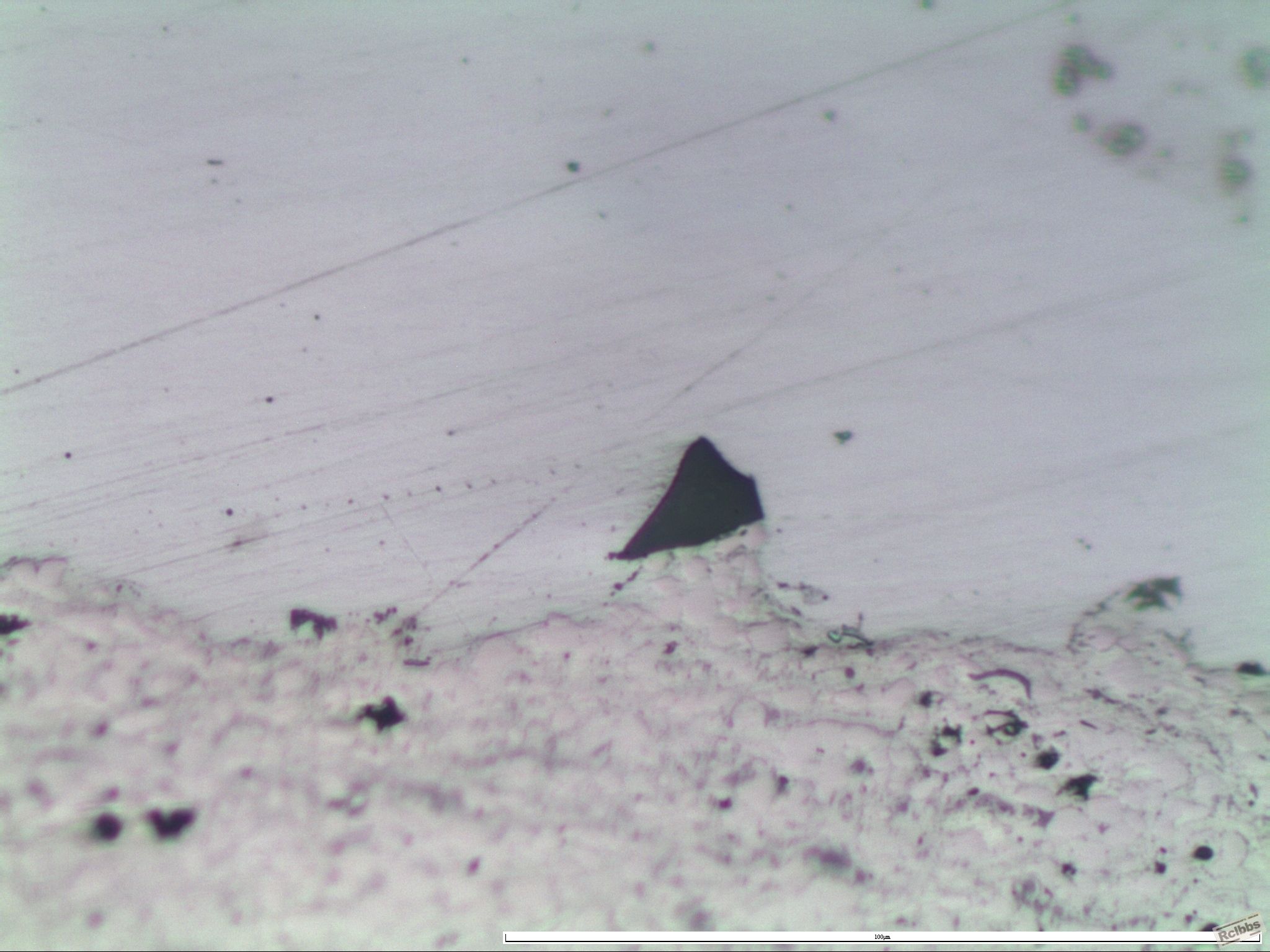

[求助] 金相试样磨制老是出现问题

个人认为还是抛光的问题   用喷雾金刚石抛光机的话   是不是在精抛前用加一道粗抛工序

砂纸我们用280、600、800,以前抛光膏用7μ的,这次买错了1μ,那划痕就抛不掉

我在磨制试样过程中也出现了脏东西感觉就是楼主说的小黑点,至今无法解决,我用的是司特尔的SiC砂纸,请教下各位找你们解决

试样吹砂了吗?有可能是吹砂造成的。

嗯  磨样确实是一种功夫,只是以前我没磨过这种超音速喷涂的试样,因为我们的基材是20#钢  喷涂层WC-CO  一边很硬 一边软 很难磨

没有吹沙,表面喷砂处理后,进行超音速喷涂,图片是横切面的,并且这种缺陷有的试样多,有的就没有

你的问题不在 砂纸和抛光剂  是是抛完没有清洗干净 才有小黑点的

表面喷砂处理 后HVOF。应该是没有清理干净。用压缩空气吹吹。
