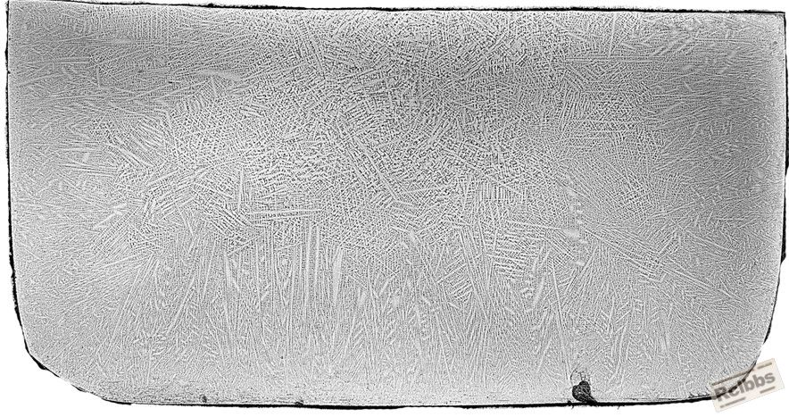

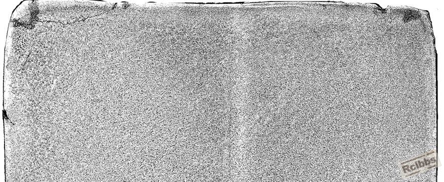

GCr15连铸坯正常做低倍检验腐蚀不清楚,但800度2小时退火后再做就很清楚。见图。请教各位专家,退火后对凝固组织的影响。 注意:低倍检验。

请教各位专家,800度2小时属于那种退火,金相下退火后组织有什么变化,退火后的凝固组织有什么变化。
我们做实验650度2小时退火就没有800度2小时腐蚀的清楚。

GCr15应该球化退火,查查球化工艺
