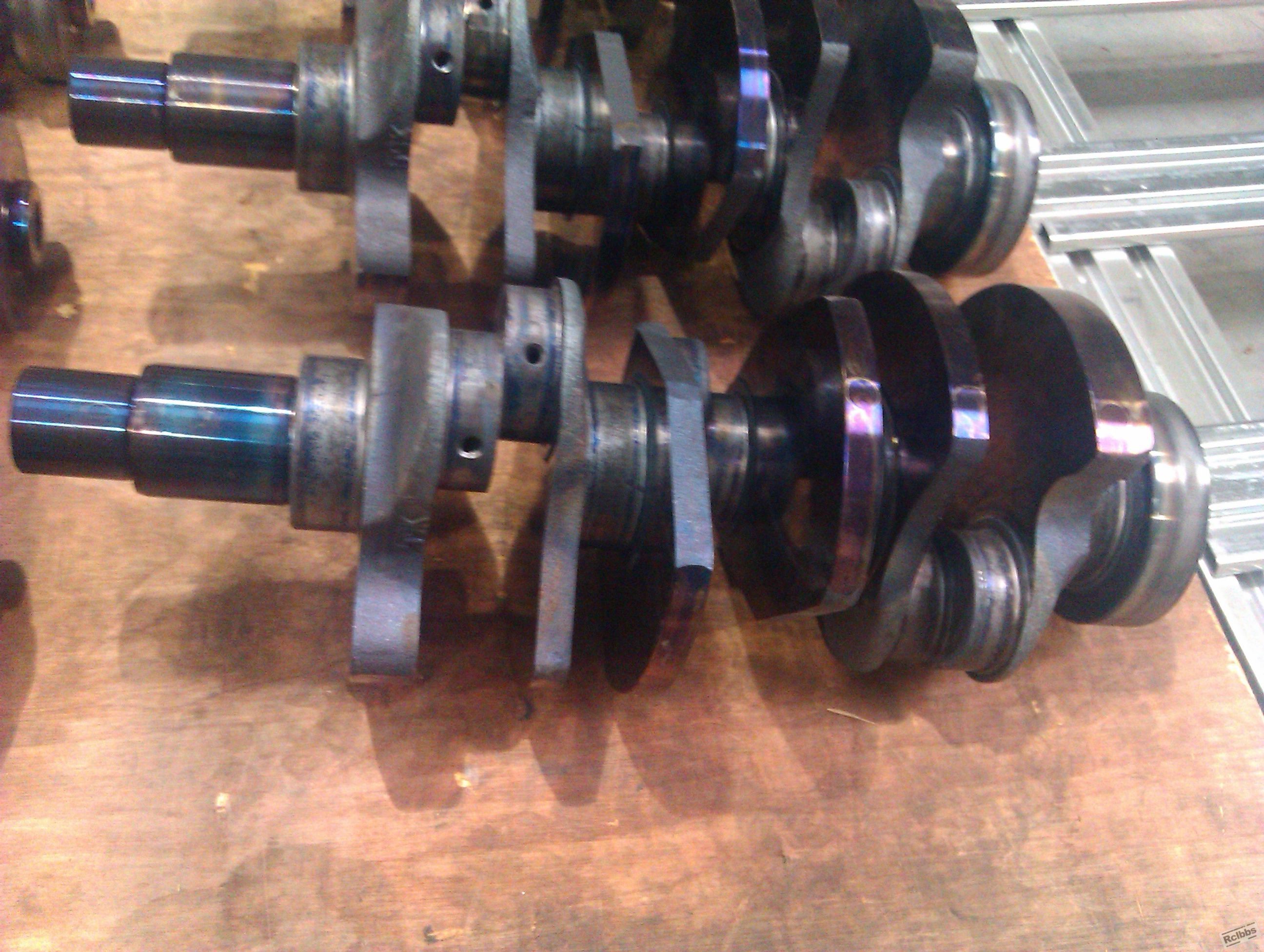

曲轴材质42CrMoA,中频感应淬火,淬火液PAG浓度10%,链式回火炉,回火温度250℃,回火后曲轴颜色发蓝、紫,请问是什么原因?
发表于 2011-7-8 16:18:19 | 显示全部楼层
回火后工件的颜色发蓝、紫,是表面有一层很薄的氧化膜。在空气回火炉内,这个颜色与回火的温度和回火时间有关。

发表于 2011-7-8 17:24:47 | 显示全部楼层
首先要确认,回火前的颜色是否正常?
其次确认,回火炉的内部温度是否正常?
按照图片上的颜色来看,温度应该在350℃左右!接近脱脂温度了!!
发表于 2011-7-8 18:22:27 | 显示全部楼层
应该对使用性能没有影响,炉温好像有点失控。

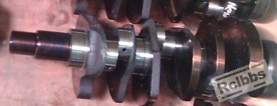

 楼主| 发表于 2011-7-11 08:05:21 | 显示全部楼层
我们做过实验,感应淬火后将表面擦净后在回火,回火后曲轴颜色如下:
同样的条件下,曲轴表面擦净后,颜色发生变化,是否是淬火液本身的问题?
 楼主| 发表于 2011-7-11 08:34:26 | 显示全部楼层
回复 2# wahg
  如果表面残留PAG淬火液,是否会影响到工件表面的氧化呢?
发表于 2011-7-11 09:18:05 | 显示全部楼层
我不敢讲没有影响,因为我没做过系统的试验。
的曲轴回火的结果应不是以回火色作为质量判定的依据,目前的回火工艺如何?
我们有时在正常的回火工艺下,因当天出不了炉(连续回火炉------回火工艺是200-220度,2-2.5小时),工件在炉内过夜,有时也会出现这种回火色。比正常回火时的颜色略深,回火后的硬度未发生异常。
你若有疑问,可检查下硬度----回火前后都有查一下,是否有异常。
当炉温发生异常时也会有颜色变深,但因时间较短,温度较高,硬度常会下降较多。

发表于 2013-11-14 14:36:56 | 显示全部楼层
我厂使用PAG淬火液淬火后曲轴,淬火剂附着毛坯面回火后就会出现这样颜色,温度高时长时间容易引起锈蚀

发表于 2013-11-15 11:58:29 | 显示全部楼层
260-280回火是会出现较亮的蓝紫色的,

发表于 2013-11-25 08:07:54 | 显示全部楼层
250度回火蓝色是正常色,但是你一种产品上两种颜色你查一下炉温是否均匀。
