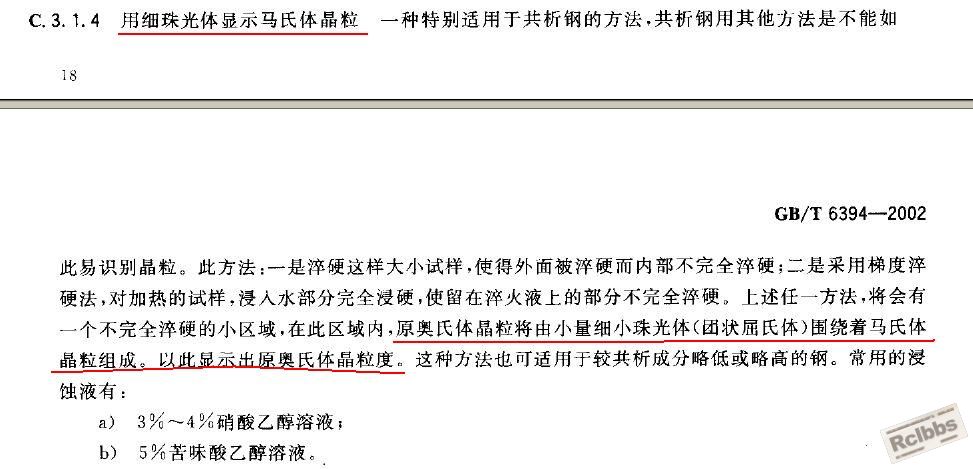

发表于 2011-8-7 20:59:07 | 显示全部楼层
ZX771 发表于 2011-7-9 19:45
回复 1# minyanping123
马氏体有晶粒度吗 ?有晶界吗?答案是肯定的!你可以仔细研读GB/T6394-2002金属平 ...
一。你可否上传GB/T6394-2002金属平均晶粒度测定法之完整的附录C。
    在此先谢谢。
二。你如果真正认真仔细地看过附录C,会发现附录C中是有不止一处值得商榷的地方的。
三。你再仔细地看看附录C当中的第C.3.15条。
发表于 2011-8-7 22:44:00 | 显示全部楼层
    在此先谢谢。
二。你如果真正认 ...
    你看了或用到《GB/T6394-2002金属平均晶粒度测定法》没有?你可能没有资格在这里讨论马氏体晶粒和马氏体晶粒度问题。
现把《GB/T6394-2002金属平均晶粒度测定法》之附录C有关马氏体晶粒的表述在此存照,估计你就还是看不懂:
该标准从应用领域现实出发,建立马氏体晶粒这样一个概念,是把奥氏体晶粒与其转变得到的马氏体晶粒等同起来看待的,你要超越这个标准去“透镜”里面研究另一种意义的马氏体晶粒,好像在我的日常工作现在还不太需要,那么你可以找别人去商榷吧。
孤鸿踏雪 + 10 感谢提供!

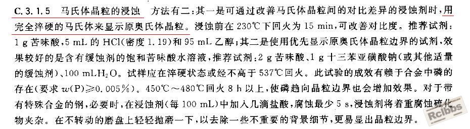

发表于 2011-8-8 09:22:14 | 显示全部楼层
你们其实都认为    只能是奥氏体的晶粒度是马氏体的晶粒度      一个认为马氏体本身没有晶粒度但可以用奥氏体晶粒度来表示      一个认为马氏体晶粒度用奥氏体晶粒度来表示   没必要在这里绕来绕去的

发表于 2011-8-9 09:18:39 | 显示全部楼层
搬运工 发表于 2011-8-8 21:36
个人认为:
ZX771高工根本就不知道我们为何如此重视奥氏体晶粒度。,不知道什么时候应该做奥氏体本质晶粒 ...
        恩    我仔细看了那个所谓的测定法,其实3.1.5是和其他的3.1.1-3.1.4的一样   都是函盖在C3.1下面的   而它开头就已经说的很清楚了   3.1里的所有方法都是常用来显示铁素体钢的奥氏体晶粒度的。   就是再往大的地方看     C3 说的也是奥氏体的晶粒度
         3.1.5那个段落里是有马氏体晶粒的说法     但是整个C3.1都没有提到所谓马氏体晶粒度这种说法。他光引用、光看那段文字是断章取义的,
       http://wenku.baidu.com/view/8b3c9e2a4b73f242336c5f41.html      第21、22页   写的很明白      完整的是这样的
       非要说马氏体晶粒度的话 那也只能用原奥氏体晶粒度来表示了。
