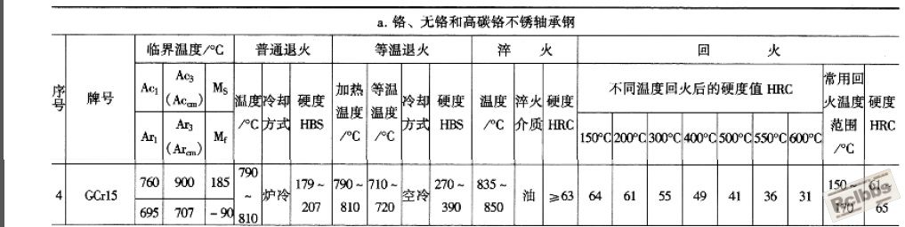

发表于 2011-7-12 08:53:07 | 显示全部楼层
回复 1# wbw663133
给你提供该材料一些数据,希望对你有所帮助。
参与人数 1热处理币 +8 收起 理由
孤鸿踏雪 + 8 感谢支持
发表于 2011-7-12 20:09:58 | 显示全部楼层
回复 6# maike
    795保温,725等温

回复 8# 丹尼尔
    请问版主的资料来自i那个资料的,我想看看,了解一下钢球。
发表于 2011-7-13 10:03:51 | 显示全部楼层
回复 12# 刘武乐
来源于《金属热处理常用数据查询》资料。
需要的话,可以给你提供一份!
