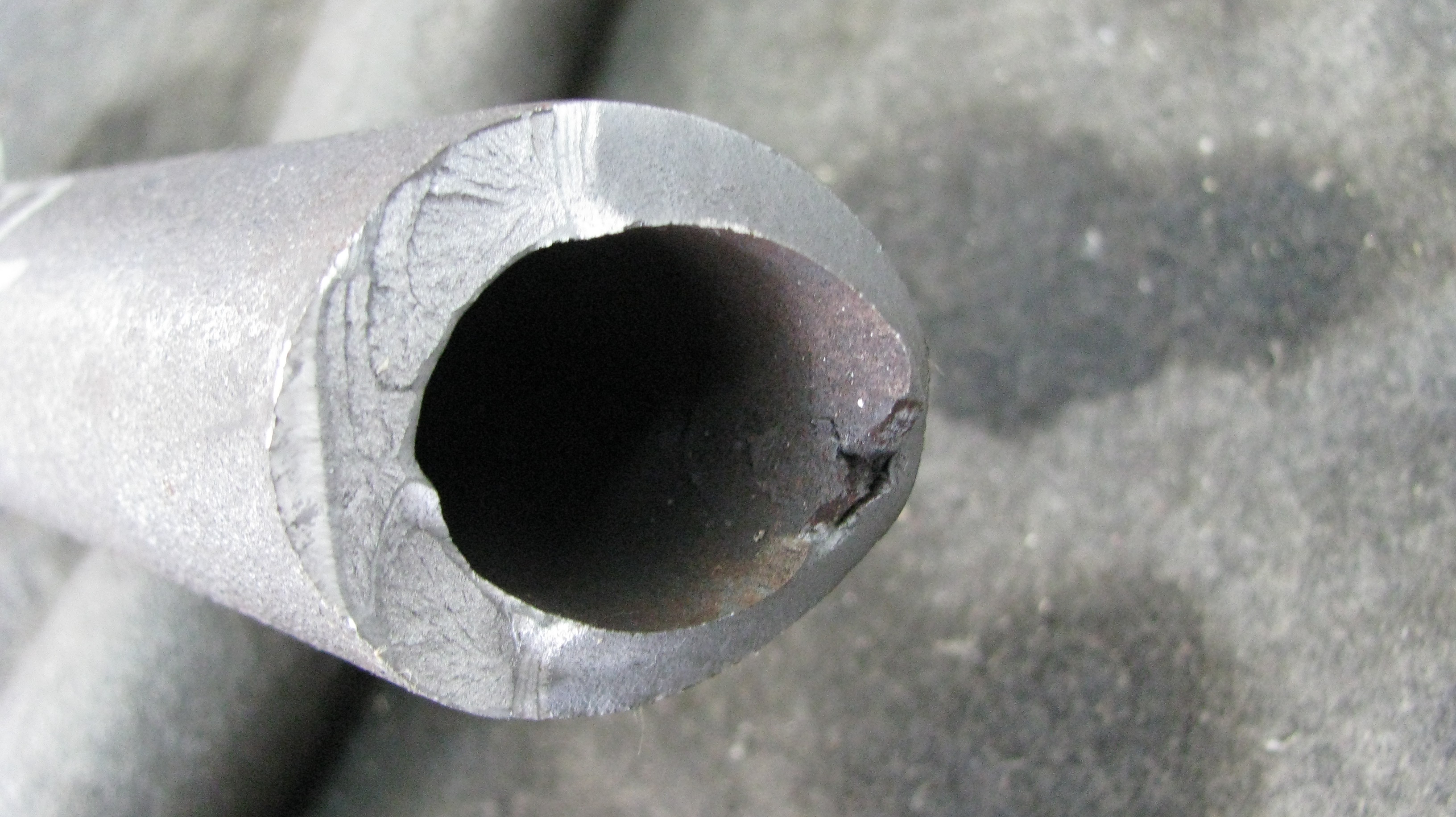

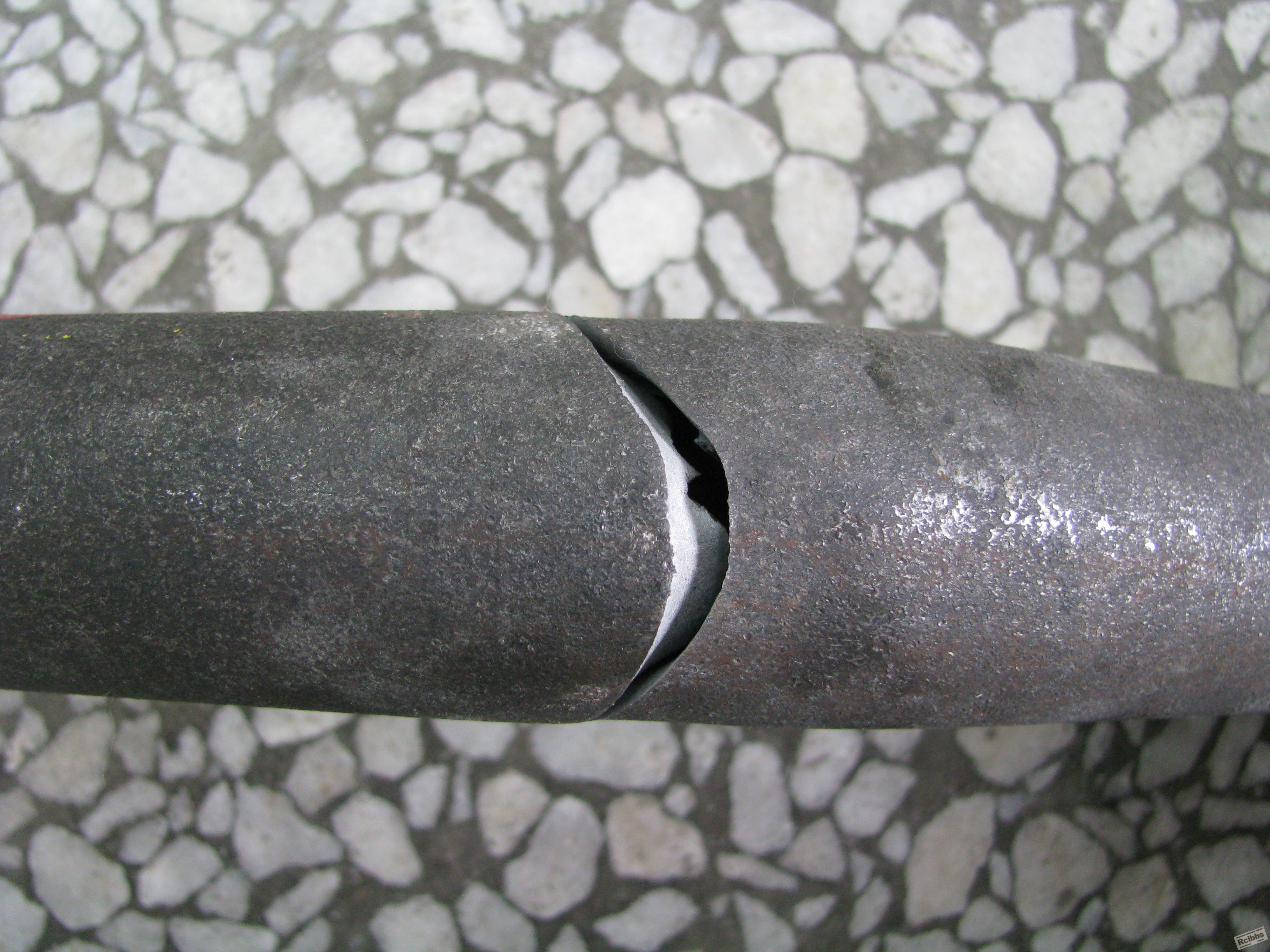

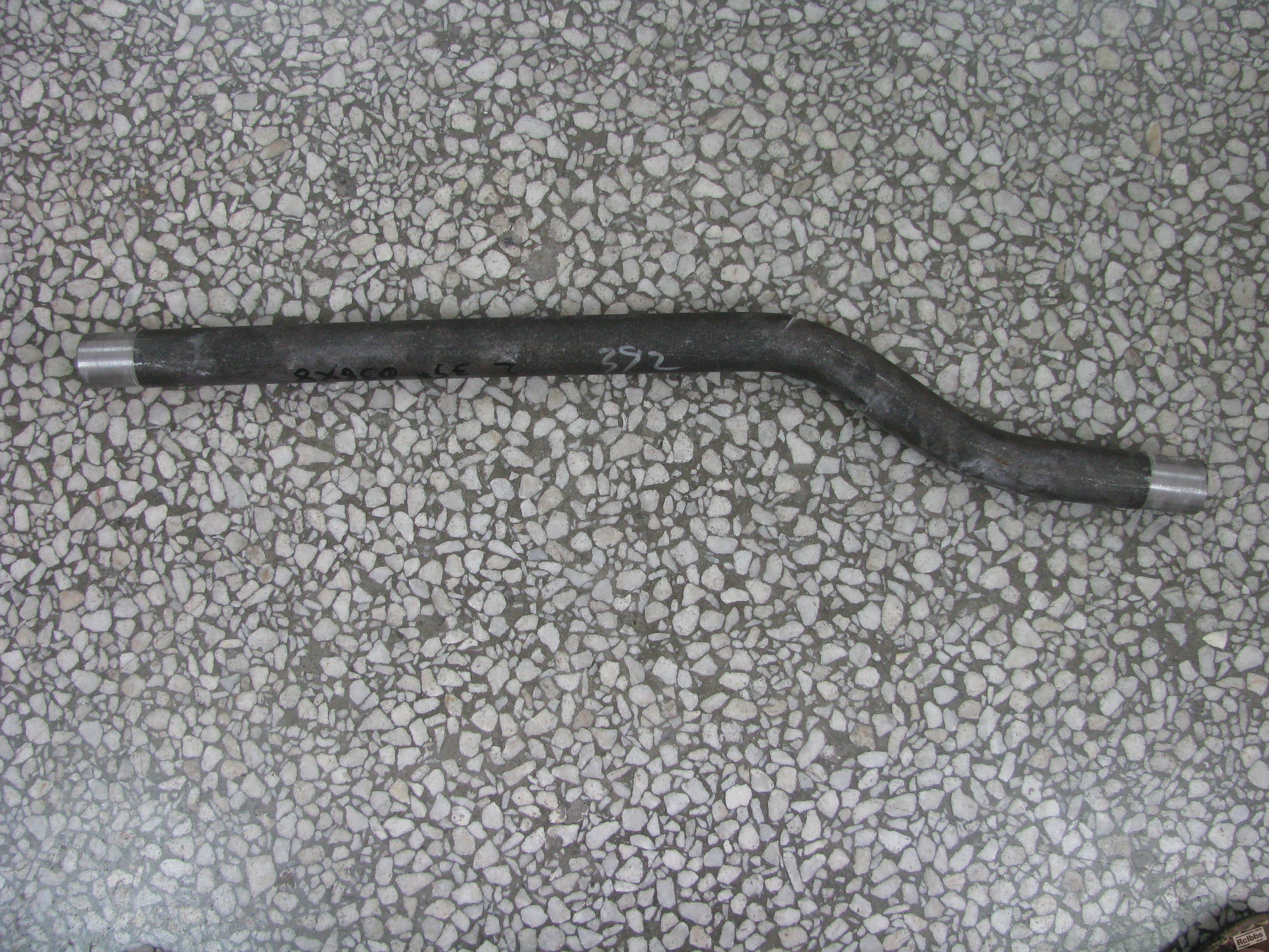

近日遇到一个纵拉杆,材料35#,该纵拉杆在弯曲成型时开裂,见图。本人图省事,导致最终费了二遍事。希望大家多发表意见,判断开裂原因。

发表于 2011-7-12 18:09:06 | 显示全部楼层
韧性不足,开裂必然,最好有组织照片!
发表于 2011-7-12 18:51:28 | 显示全部楼层
材料是什么状态下进行变形的?退火?正火?

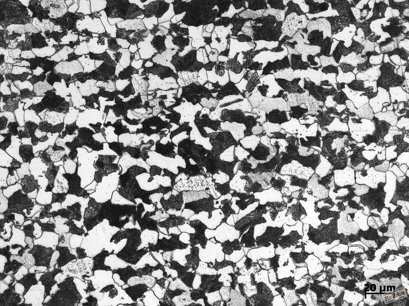

 楼主| 发表于 2011-7-13 08:43:26 | 显示全部楼层
不好意思,忘了传金相照片了,应该是热轧态吧

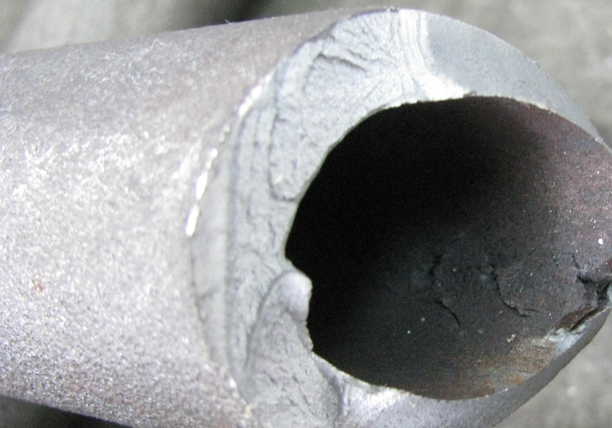

敲断看看断口,可能有原始缺陷导致断裂。
签到天数: 23 天
 楼主| 发表于 2011-7-14 15:44:37 | 显示全部楼层
呵呵,高!确实有缺陷,我是在没找到原因后,敲断的。见图所示,感觉像在热轧时产生的,缺陷沿钢管纵向贯穿整个钢管,直线分布,我去过一次钢管厂,我看到穿管、轧制时钢管是旋转的,产生的缺陷怎么会是直线分布的,请专家指教!
签到天数: 23 天
 楼主| 发表于 2011-7-14 15:46:53 | 显示全部楼层
图片没传上来,再传一次
发表于 2011-7-16 08:07:20 | 显示全部楼层
晶界好粗,像过烧致裂,楼主再仔细判断一下
发表于 2011-7-16 08:12:27 | 显示全部楼层
看断口上先开裂部位特别光滑平整,在后面打开区域形成裂源,明显的放射纹汇集,如此平滑的断口应该是脆断

 楼主| 发表于 2011-7-25 08:08:34 | 显示全部楼层
怎么看出晶界粗了
发表于 2011-7-25 08:42:40 | 显示全部楼层
过烧?没看出来,你比较厉害
