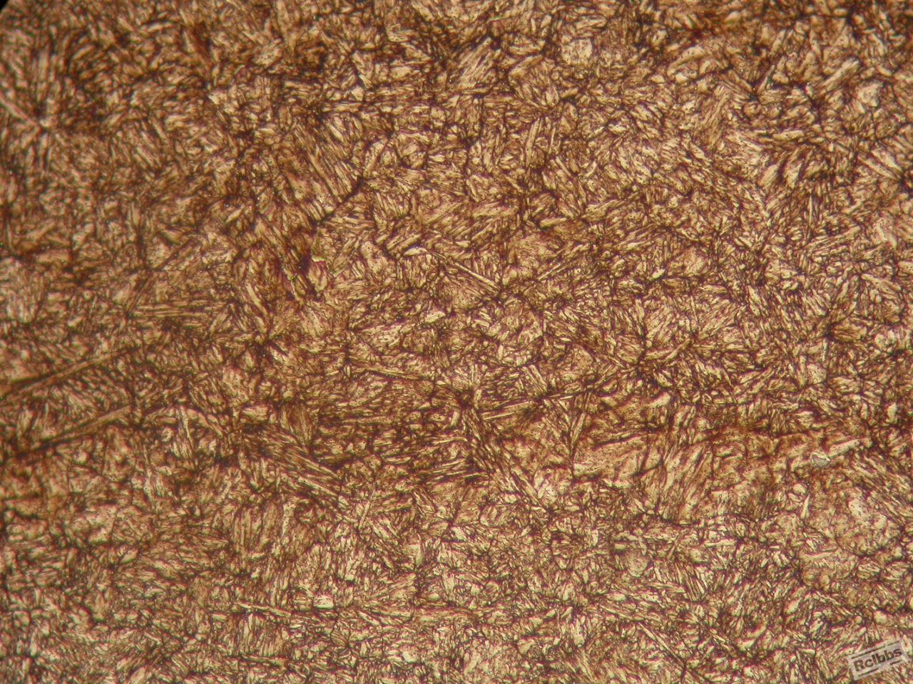

我有张H13,淬火后采用580度回火的照片,,请判断下是马氏体还是索氏体,,看图说话吧。

shenfuhai 发表于 2011-8-13 08:47
我有张H13,淬火后采用580度回火的照片,,请判断下是马氏提还是索氏体,,看图说话吧。
哈哈,我常看见的组织 也差不多是这种,有时候 能看到零星的  块状碳化物

发表于 2011-8-13 08:58:44 | 显示全部楼层
个人认为应为马氏体,具有马氏体应有的特征,有明显的针叶状。而S是不应具有这些特征的。

发表于 2011-8-13 09:39:40 | 显示全部楼层
为马氏体,不像索氏体,应该不能单纯以回火硬度来判断是什么组织的,因为很多是合金类的钢材

 楼主| 发表于 2011-8-15 16:36:16 | 显示全部楼层
看此图谱,马氏体位向很明显,应该是回火马氏体组织。

发表于 2011-8-20 08:41:15 | 显示全部楼层
有贝氏体组织及S组织。

发表于 2011-8-21 17:07:09 | 显示全部楼层
正常组织应该是回火马氏体+残余奥氏体+少量贝氏组织。
而非正常组织就难说了。
