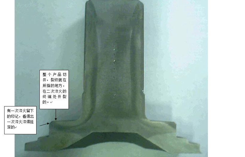

[讨论] 二次淬火后裂纹原因

谢谢,现在还不确定前面具体情况,一次淬火及之前产品是外面低价买来的,因为尺寸小了0.03mm,所以试啦下近工淬火。这现像比较怪,都在那部位裂啦,一两只还好说,100%裂啊!谢谢提醒之前的工艺我去问下看能不能有新的突破
 楼主| 发表于 2011-7-15 22:02:03 | 显示全部楼层
产品整个切开看啦下,裂纹在第二次淬火的终端,下面有指出,望大师们指教了

发表于 2011-7-16 10:18:12 | 显示全部楼层
由于原始组织不均,造成二次加热应力过大,产生开裂。

发表于 2011-7-16 12:45:47 | 显示全部楼层
二次淬火膨胀量固然要试验才能决定是否可行,赞同一次淬火后未进行有效退火及去应力处理导致淬火裂纹。
建议退火处理再优化淬火工艺试验(注意兼顾膨胀量、淬火裂纹等)。
发表于 2011-7-17 06:03:53 | 显示全部楼层
赵昌保 发表于 2011-7-15 21:38
是啊,没办法啊,就小0.03mm所以就试试能产能澎涨
第一次没有涨起来,第二次想涨那么多有点难,裂了,你还要考虑PAG冷速问题.供参考啊!
 楼主| 发表于 2011-7-18 11:14:59 | 显示全部楼层
但是淬火出现这样的脱碳层真是以前都没见过!

发表于 2011-7-20 09:22:35 | 显示全部楼层
对于表面淬火,只要二次淬火就一定会开裂的,所以尽量不要二次淬火。如果必须的也有方法去解决,就是在一次淬火后通过正火后再次淬火。但一定要注意,这样的工艺不能重复,不然工件是会报废的。
 楼主| 发表于 2011-7-20 10:22:38 | 显示全部楼层
金相检验员 发表于 2011-7-20 09:22
对于表面淬火,只要二次淬火就一定会开裂的,所以尽量不要二次淬火。如果必须的也有方法去解决,就是在一次 ...
裂纹倾向比较大,一定会裂的观点我保留意见~我想知道的是二次淬火出现明显的脱碳现象好像有点说不过去~~

发表于 2011-7-20 10:54:06 | 显示全部楼层
赵昌保 发表于 2011-7-15 21:44
谢谢,现在还不确定前面具体情况,一次淬火及之前产品是外面低价买来的,因为尺寸小了0.03mm,所以试啦 ...
材料会不会有问题?

发表于 2011-8-4 20:27:54 | 显示全部楼层
二次淬火前没有高温退火吧?如果用中频是会造成裂纹脱碳的,

发表于 2011-8-5 10:11:00 | 显示全部楼层
二次淬火产生脱碳确实让人觉得奇怪,楼主不妨再切个裂纹看看是不是都脱碳了?
楼主测过裂纹有多深吗?

发表于 2011-10-27 08:45:24 | 显示全部楼层
从组织照片看,应是锻造裂纹或材料缺陷;裂纹两侧存在严重的脱碳,因为感应淬火加热时间短,不可能产生这么严重的脱碳。
发表于 2011-10-27 15:13:33 | 显示全部楼层
从裂纹脱碳情况,在毛坯时内部就存在裂纹或叠层,不是淬火时产生的。但该部位在感应淬火时淬硬层过深的话易产生裂纹。顺便问一下楼主,该种零件感应淬火后花键的变形量是多大?
