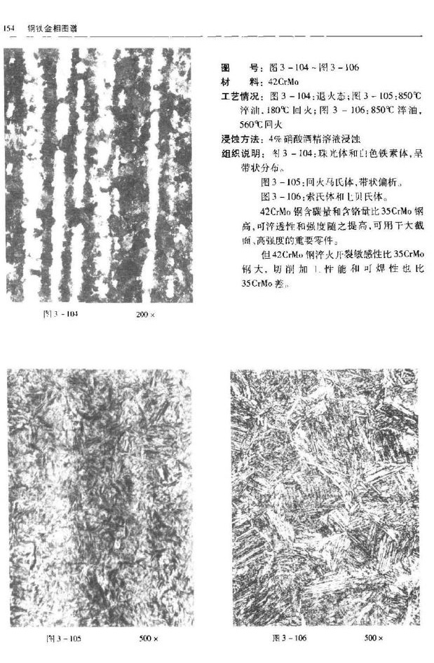

你好,我想请教您,这些图片里面都是贝氏体组织么?但是看着又不全像是一种组织,还请高工解答啊
发表于 2011-7-16 20:49:33 | 显示全部楼层
     你提供的金相图片上显示的属于一种混合组织,其中大部分是贝氏体,黑色部分你试验显微硬度压痕较小(硬度较高)的地方可以肯定不是贝氏体。虽然分辨不了但判断会有索氏体,是还否含有马氏体高温回火组织(回火索氏体)则不好确定。
  你没有介绍组织在工件所处位置,从照片上看像截面较大的工件淬火过渡区组织,42CrMo材料油淬火临界尺寸为25,当材料大于该尺寸时心部会不能淬透。这点可以从查找该材料过冷奥氏体转变C曲线,结合材料淬透性数据结来认识。以下是45CrMo材料连续冷却C曲线:
    正常情况下工件表面冷却速度如最左边那根曲线(1号),避开贝氏体区或仅擦边而过,依照这根线的冷却轨迹只有可能得到1%的贝氏体,马氏体占绝大多数,硬度60HRC;随着位置距表面越远冷却越慢,贝氏体越多硬度渐低下来。到了第6、7、8号线会出现与你照片上这样的混合组织,组元最多时会有M、B、S、F,注意该图的珠光体区用(F+C)表示,却没有细分确定得到的是P、S还是T。下面是书上剪贴内容,其中图3-106与你的图片相似可参考它的文字解说:
如果这种组织出现在你的调质工件的表层,这就直接反映出淬火冷却条件不好必须尽快改进!

我发的42CrMo组织的图片出自《钢铁金相图谱》(任颂赞、张静江等编),站内肯定有可以搜搜看。

回火贝氏体、回火索氏体(淬火马氏体回火的组织)、索氏体、铁素体,组织呈条带状,回火不足还会有未分解的马氏体,冷却再差还会有片状珠光体。
