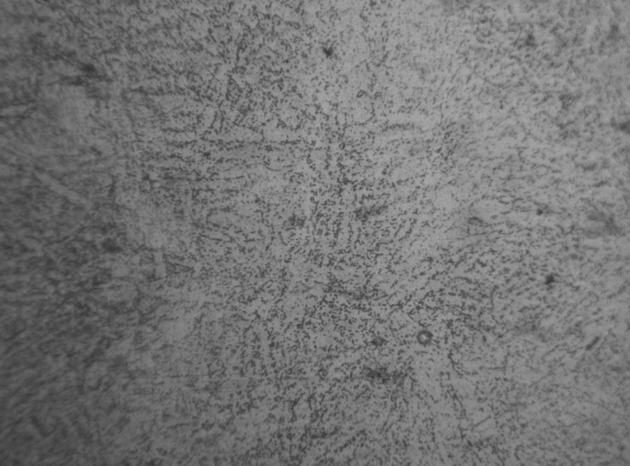

100倍

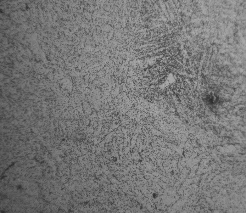

400倍

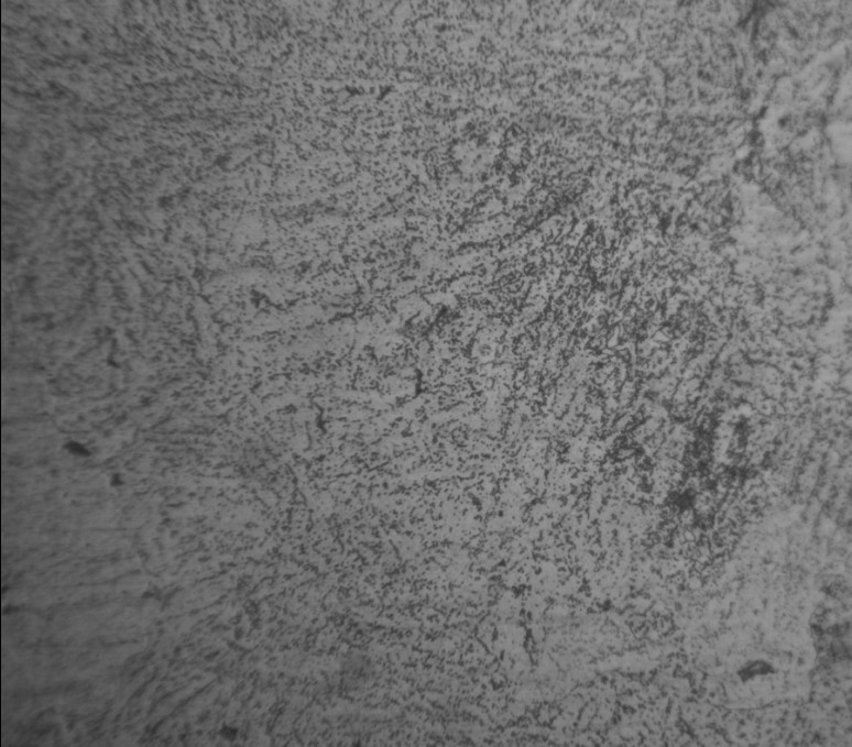

400倍

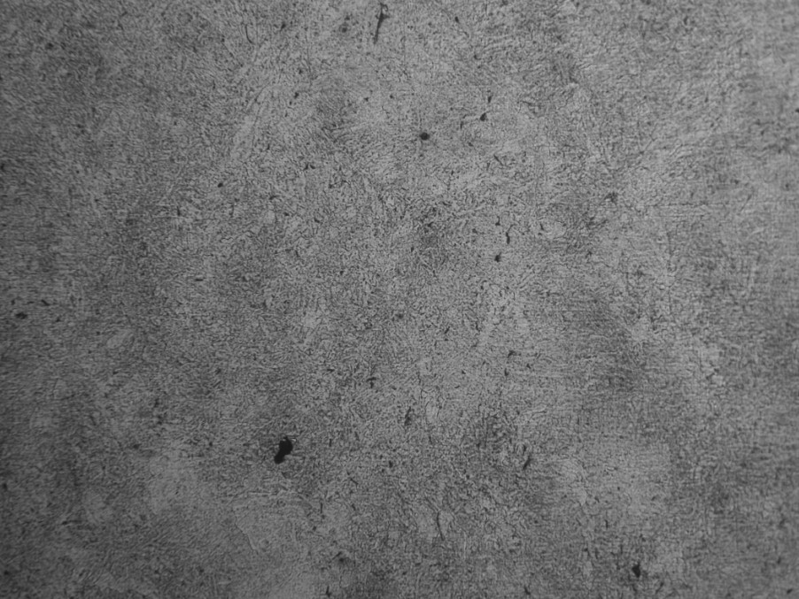

400倍
以上是检的H13球化退火组织,由于在材料上直接打磨抛光观察,所以磨面不是很平,高倍有点发虚,点击放大看勉强能看清楚。
我感觉高倍碳化物呈点状无法用合金工具钢的球化退火组织评级标准来评啊。我自己感觉100倍组织偏析不明显,但是高倍看到部分碳化物有偏聚的现象,可能是退火温度不足。想听听各位大侠的意见。

图片不是很清楚?有1000倍的吗?

NADCA 207-2003 《工具钢H13》   用这个北美标准评呀 ……
我一般都用它拼

以你的感觉我这球化组织合格吗?我对对北美的标准评为AS3级?

小于AS9  都合格啊
至于具体级别,  你的放大倍率 为400,要求为500
我评的话,会定位在  AS4 -AS5 吧 ……
还有一种评法  是    BOHLER  公司的  生产规范, 按照安格的话,也可以评为 合格的
