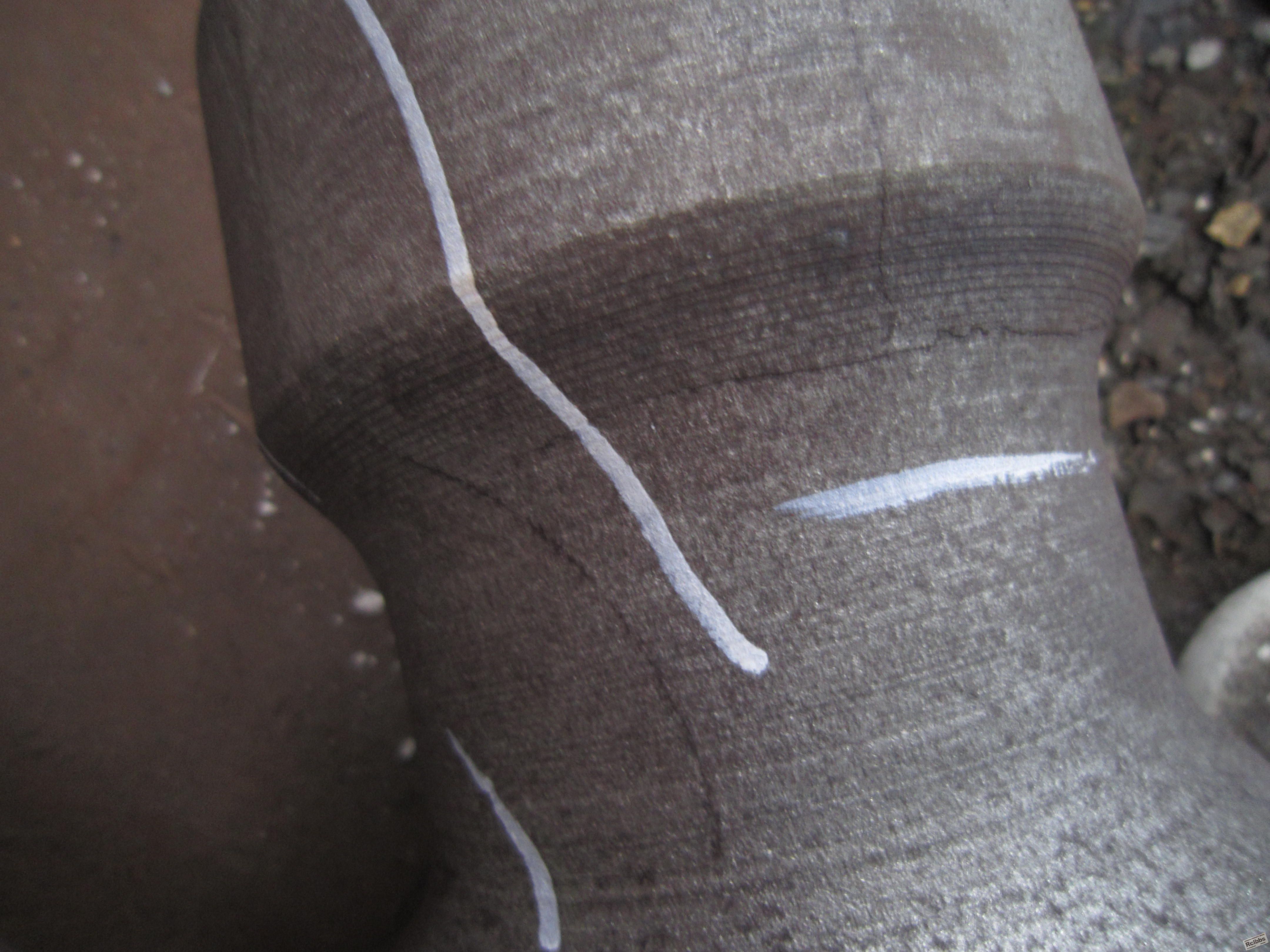

怎么上传图片,淬火860 淬Q251水溶液开裂,帮忙分析下原因。

发表于 2011-7-18 22:13:34 | 显示全部楼层
淬火裂纹,冷却速度太快
 楼主| 发表于 2011-7-19 11:28:00 | 显示全部楼层
我们没有用水冷,用得Q251水溶性淬火液冷的,其他合金钢都是这样干的,怎么没裂啊
发表于 2011-7-24 09:25:55 | 显示全部楼层
化验一下 组织成分
发表于 2011-7-24 10:58:29 | 显示全部楼层
除了进行材质分析外,楼主是要检查一下:淬火液浓度是否太低?淬火时是否冷透?回火是否及时?
  如果不同位置的截面(有效厚度)差异很大,则建议采用双液淬火
签到天数: 108 天
发表于 2011-7-24 11:38:40 | 显示全部楼层
车刀丝蛮严重的,也可能是导致裂纹的原因之一。
发表于 2011-7-24 21:37:26 | 显示全部楼层
水溶性淬火液在使用时 要特别注意浓度     此裂纹时淬火裂纹  应该从淬火工艺下手  适当降低淬火温度 或者是延迟淬火
 楼主| 发表于 2011-7-29 13:35:24 | 显示全部楼层
材质分析了,s,p杂志含量低,材质都符合标准
