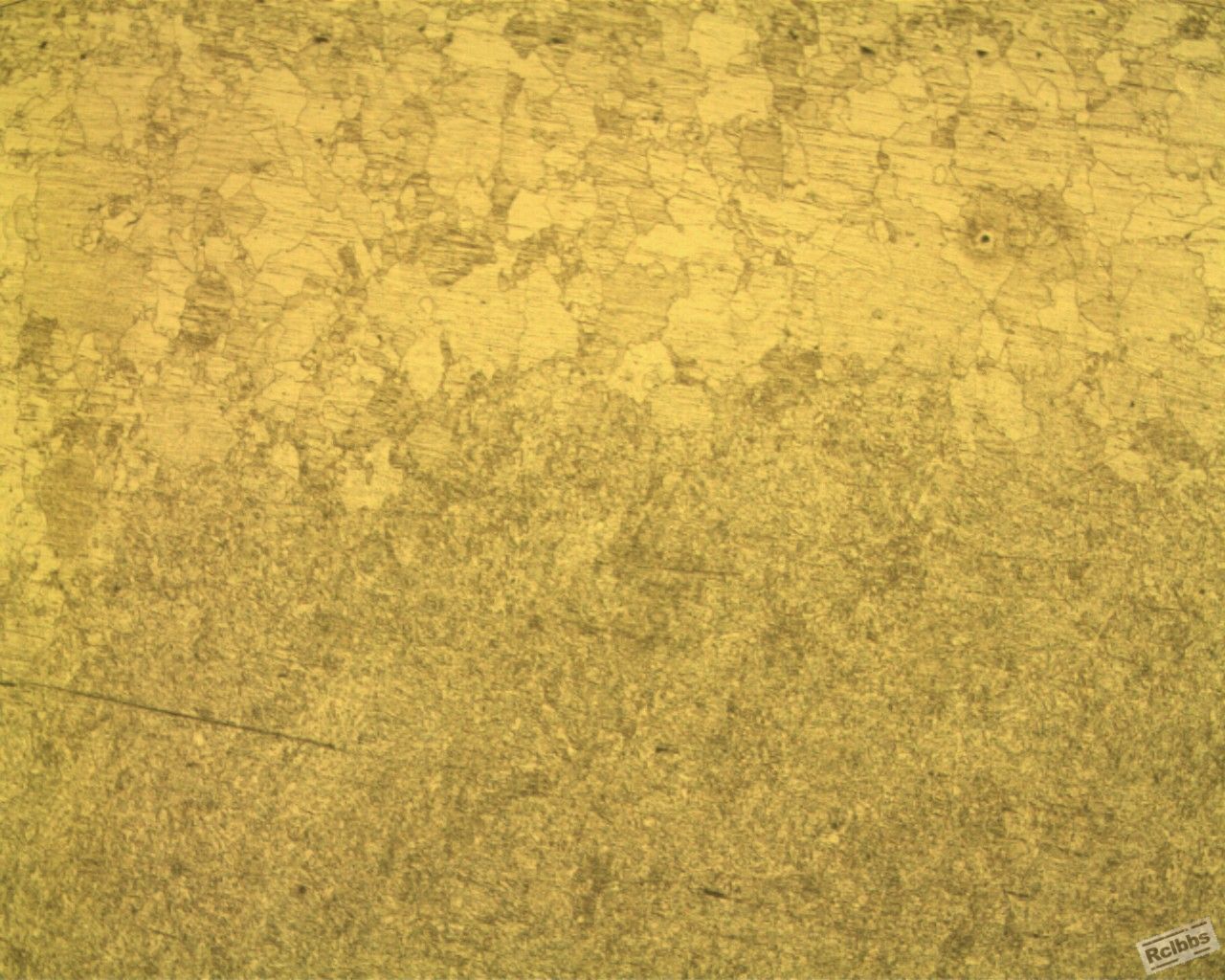

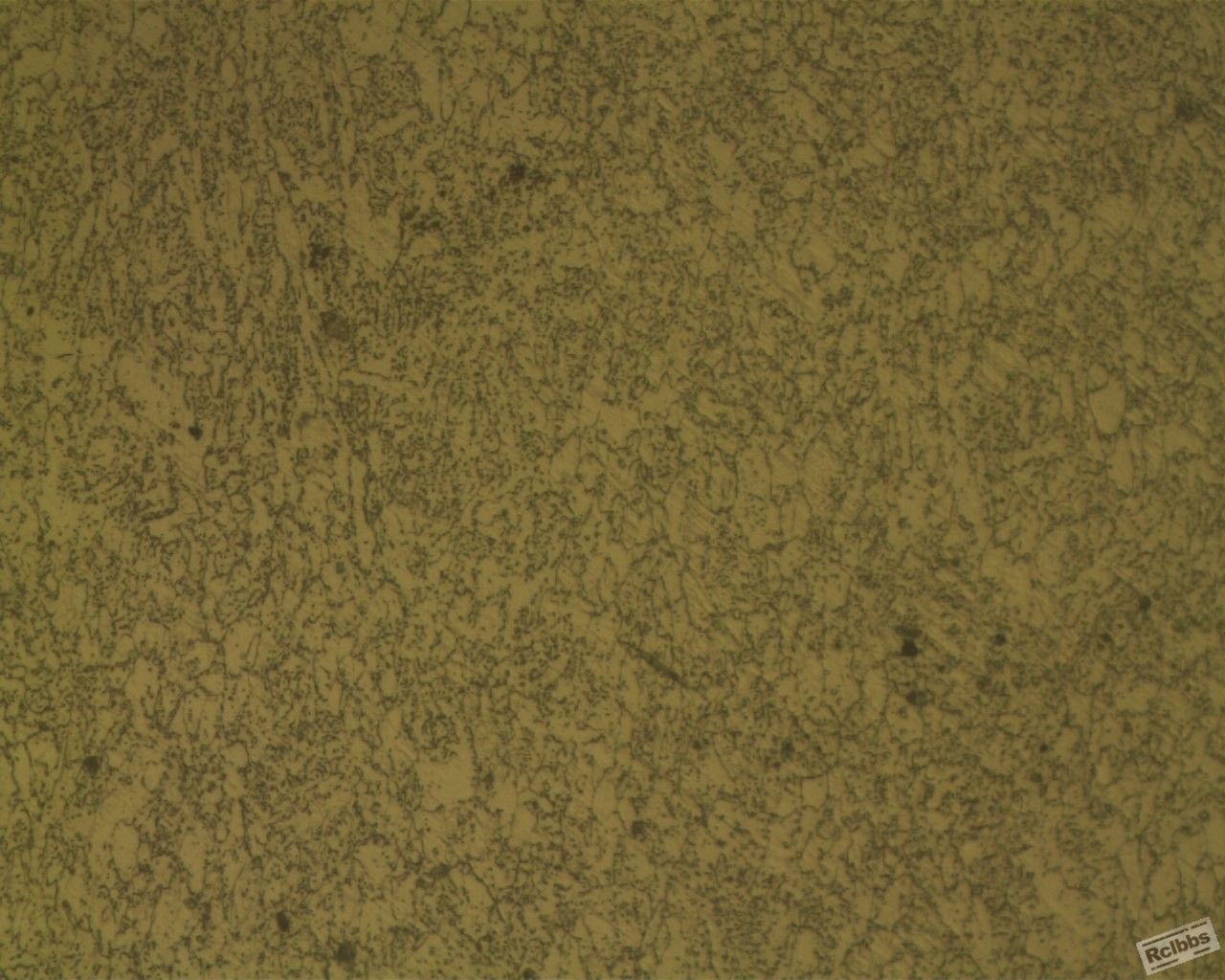

条件:
1.材质:SCR420HB
2.热处理:锻造正火
3.腐蚀液:4%硝酸酒精溶液
4.用途:汽车齿轮
按理说,切开这样的素材检查应该是珠光体铁素体,可是这个是什么组织呀,切了很多个都是这样的,不认识
腐蚀液也没问题,腐蚀别的都正常的出来珠光体铁素体了。。郁闷
专家来说说,这个是什么组织
第一张这个是在心部拍的,从来没见过这样的组织呀
500X
第二张我自己看就有问题,表层大块的应该是铁素体吧,和心部的细小组织分届太明显了
以后热处理完成品机械性能肯定受影响
100X
补充说明:刚确认这个是正火后球化处理,又冷锻的。这个组织合格吗,表面粗大的晶粒是不是异常的呢
发表于 2011-7-19 11:51:30 | 显示全部楼层
是不是冷速太快了产生B,  第二张应该是表层脱碳了
发表于 2011-7-19 12:23:22 | 显示全部楼层
粒状贝氏体,快冷产生
不过有的钢正火好像有要求B占多少的,不知道是哪个标准
发表于 2011-7-23 12:20:26 | 显示全部楼层
我比较同意二楼观点。
签到天数: 220 天
发表于 2011-7-23 13:46:46 | 显示全部楼层
这是球化退火的结果,心部组织没有问题啊,是铁素体加球状碳化物,表面有脱碳现象。
冷锻、冷挤压工艺前,基本都是做的球化处理,提高低碳合金钢的塑性,减小变形抗力。理想的低碳低合金钢球化退火组织是铁素体基体上均匀分布的球状碳化物小颗粒。
建议楼主打下心部硬度,正常应该在120HB左右,出现贝氏体的话,绝不止这个硬度的。
