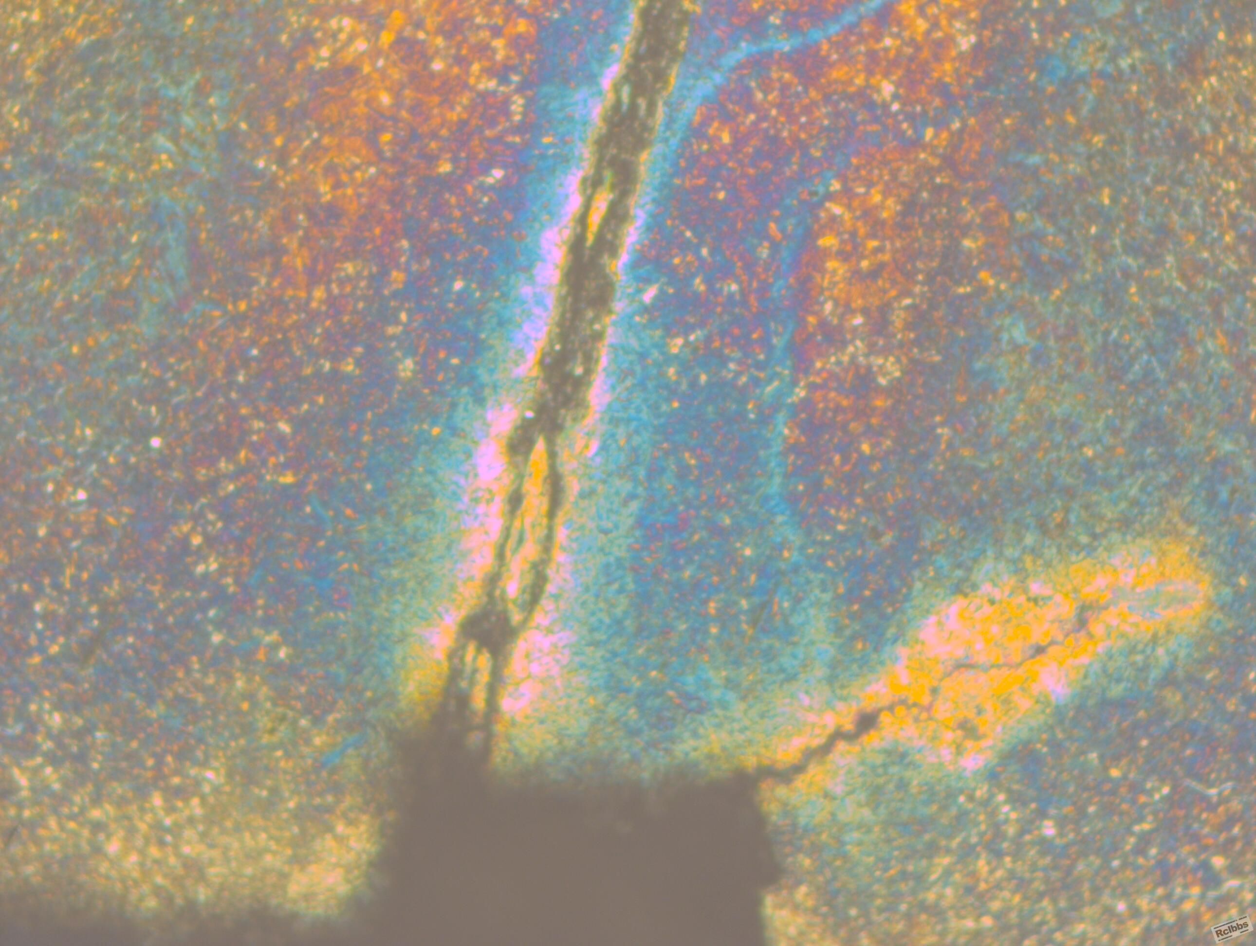

[求助] 这是氮化试样后出现的裂纹?麻烦大家给看看这裂纹是在什么时候产生的?

照片不是很清楚,放大后看裂纹两边好象有氧化脱碳现象,裂纹产生于坑的二个尖角处,这个地方应力集中,小裂缝是热处理过程中产生的,大的还不能肯定,能发一张清楚一点高位照片。

氮化是不可能形成裂纹的,除非氮化前已存在裂纹,氮化后如果采用水冷,导致裂纹扩展和暴露。

金相图片模糊了点,如果制样过关,组织清晰,可以高倍观察裂纹开口处是否有氮化组织以判断是否氮化前就存在裂纹。
 楼主| 发表于 2011-7-20 19:18:22 | 显示全部楼层
gtn1314 发表于 2011-7-20 19:06
金相图片模糊了点,如果制样过关,组织清晰,可以高倍观察裂纹开口处是否有氮化组织以判断是否氮化前就存在 ...
你好 试样的前道工序是调质处理 是不是在调质的过程中出现的裂纹啊
发表于 2011-7-20 21:26:17 | 显示全部楼层
现在看不出来啊,金相图片太模糊了,推理要依据事实的。
如果裂纹起始开口处没有氮化痕迹,那就是前道工序开裂了,就是你说的调质处理工序。

制样时要防止裂纹吐水。

发表于 2011-7-21 13:14:45 | 显示全部楼层
不妨介绍一下你的产品材料和调质工艺,大家分析一下,调质过程产生裂纹的可能性有多大?
发表于 2011-7-24 09:24:20 | 显示全部楼层
看这样还是调质 上一道工序出问题了
