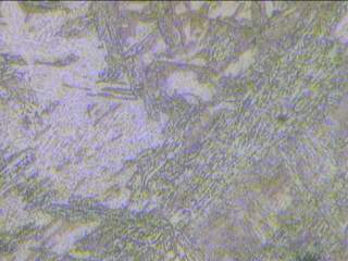

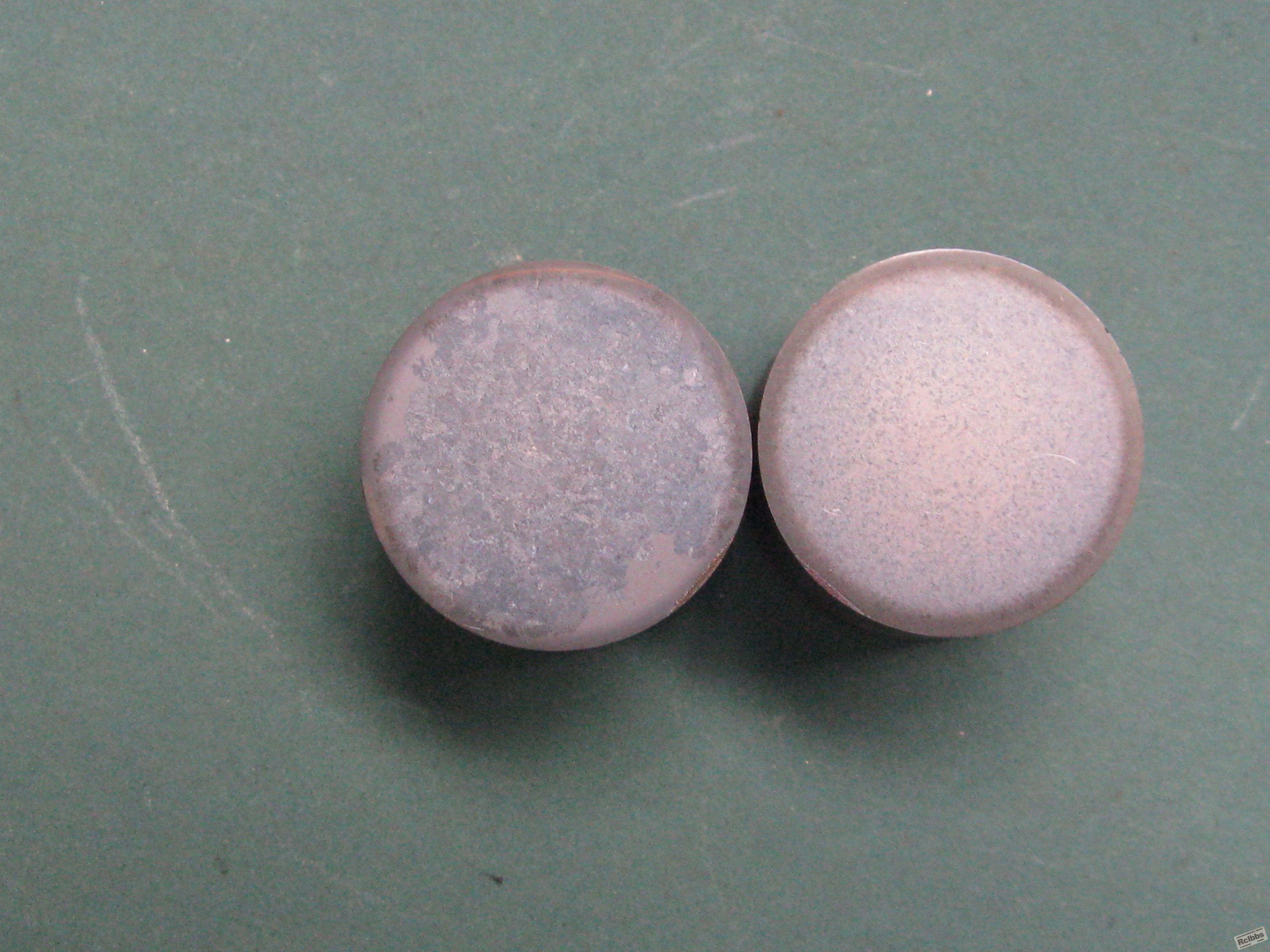

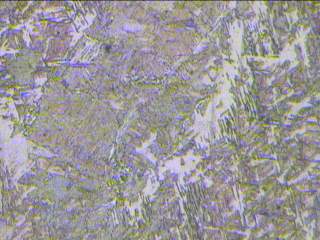

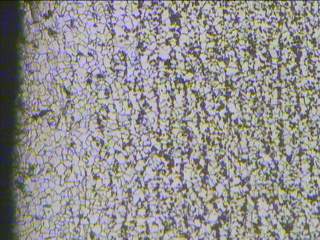

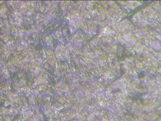

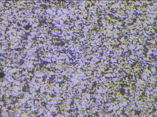

   大家看下这个是20CrMnTi材料,
经过正火后表面及心部组织都变的特别粗,没正火的心部反而没有这么粗,这是什么原因呢?

同一只产品,先是正火,后渗碳淬火,图片是正火前和淬碳淬火后的表面和心部,平时用的同样工艺,心部组织不会这么粗的,100倍下几乎只能看到一个晶粒?
