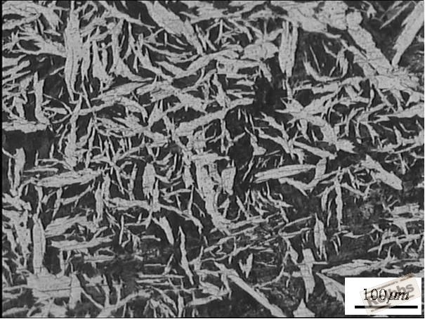

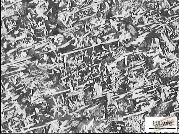

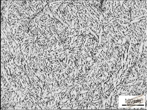

[求助] 25CrMo铸态组织, 没经过任何热处理 求助高人指点都是什么组织,越详细越好~~感谢感谢
发表于 2011-7-20 16:31:48 | 显示全部楼层 |阅读模式
原始铸态组织加入少量合金加入少量合金
那种组织最好,麻烦大家看下那个组织最好~~其中有原始的铸态 还有少量合金加入后的,懂行的麻烦看看都是什么组织,好在哪~~~谢谢谢谢
发表于 2011-7-20 17:23:20 | 显示全部楼层
三个试样取样位置一致不?
1  F+AF+WF+P
2 F+AF+B
3 F+AF+WF+B+P
第二个好点
 楼主| 发表于 2011-7-20 18:16:06 | 显示全部楼层
Magikal 发表于 2011-7-20 17:23
三个试样取样位置一致不?
1  F+AF+WF+P
2 F+AF+B
取样一致 都是试样的底部边缘地带,只是往里添加了合金成分~
 楼主| 发表于 2011-7-20 19:26:30 | 显示全部楼层
请问 F+AF+WF+B+P
里 是铁素体,贝氏体和珠光体,其中AF+WF是什么意思啊
发表于 2011-7-21 08:34:47 | 显示全部楼层
zhaojun2728 发表于 2011-7-20 19:26
请问 F+AF+WF+B+P
AF我也是知道什么意思,WF是指魏氏组织拉,一种脆性相,就是铁素体或渗碳体呈针状由晶界向界内穿伸或分布于晶内拉。
 楼主| 发表于 2011-7-21 11:39:25 | 显示全部楼层
求助~~~帅哥美女们~懂的帮忙看看啊~
发表于 2011-7-21 14:08:02 | 显示全部楼层
三个试样取样位置一致不?
1  F+AF+WF+P
2 F+AF+B
请问AF是什么组织意思?
发表于 2011-7-21 14:16:10 | 显示全部楼层
zhaojun2728 发表于 2011-7-21 11:39
求助~~~帅哥美女们~懂的帮忙看看啊~
请问加了什么合金元素?
你提供的图片个人看1  F+WF+P  铁素体+珠光体+魏氏体
2 F+B  铁素体+粒状贝氏体
3 F+WF+B+P  铁素体+魏氏体+部分粒状贝氏体+珠光体
从三个图中组织看第二个图好些,组织形态比较均匀的,性能也相应好点
图一和图三相应的差些,性能有脆性的我想是铸造时候温度偏高冷却慢了所致
发表于 2011-7-21 14:43:16 | 显示全部楼层
紫琅人 发表于 2011-7-21 14:08
请问AF是什么组织意思?
AF应该是先共析铁素体,WF是指魏氏体。我好像没看出有明显的魏氏体啊!能不能说得详细点
 楼主| 发表于 2011-7-21 16:50:48 | 显示全部楼层
请问AF是什么组织意思?
是针状铁素体 具体哪个是针状铁素体我也不知道了~
 楼主| 发表于 2011-7-21 16:57:32 | 显示全部楼层
紫琅人 发表于 2011-7-21 14:16
请问加了什么合金元素?
2 F+B  铁素体+粒状贝氏 ...
照片中没有马氏体么?添加的稀土,从腐蚀性能上看第二个优于第三个  但是从硬度上测试 第三个优于第二个~~~可以解释通么~?~?
发表于 2011-7-22 20:33:49 | 显示全部楼层
你在图一和图三中看看铁素体形态是否有针状的,不过魏氏体形态不是很明显的,
发表于 2011-7-22 21:08:05 | 显示全部楼层
zhaojun2728 发表于 2011-7-21 16:57
照片中没有马氏体么?添加的稀土,从腐蚀性能上看第二个优于第三个  但是从硬度上测试 第三个优于第二个~ ...
你第一张觉得是铸态组织,我再细看第二张2 F+B  铁素体+粒状贝氏体
和第三张3 F+WF+B+P  铁素体+魏氏体+部分粒状贝氏体+珠光体
我想是你加了合金元素组织形态吧
从后两张看组织形态的确有所不同,我想是工艺和冷却方面区别吧,后两张中有部分马氏体组织的,尤其第三张中有明显马氏体组织
我想是你打第三张图硬度值比第二张高点就是这个原因
还有第三张组织形态有带状
