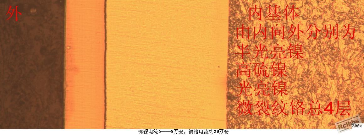

 楼主| 发表于 2011-7-23 21:21:33 | 显示全部楼层
后面两张应该去掉,好久没发帖了,都不会了

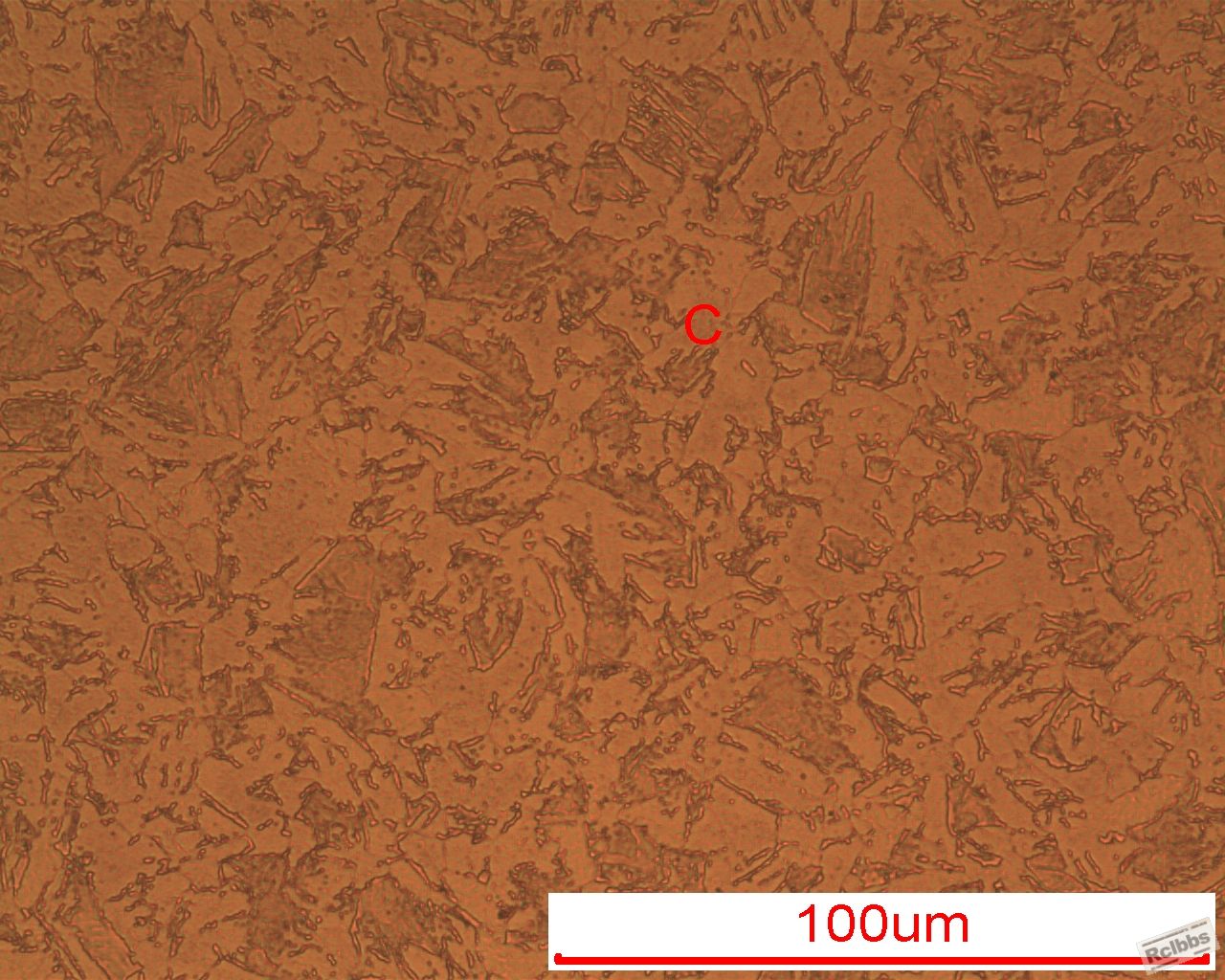

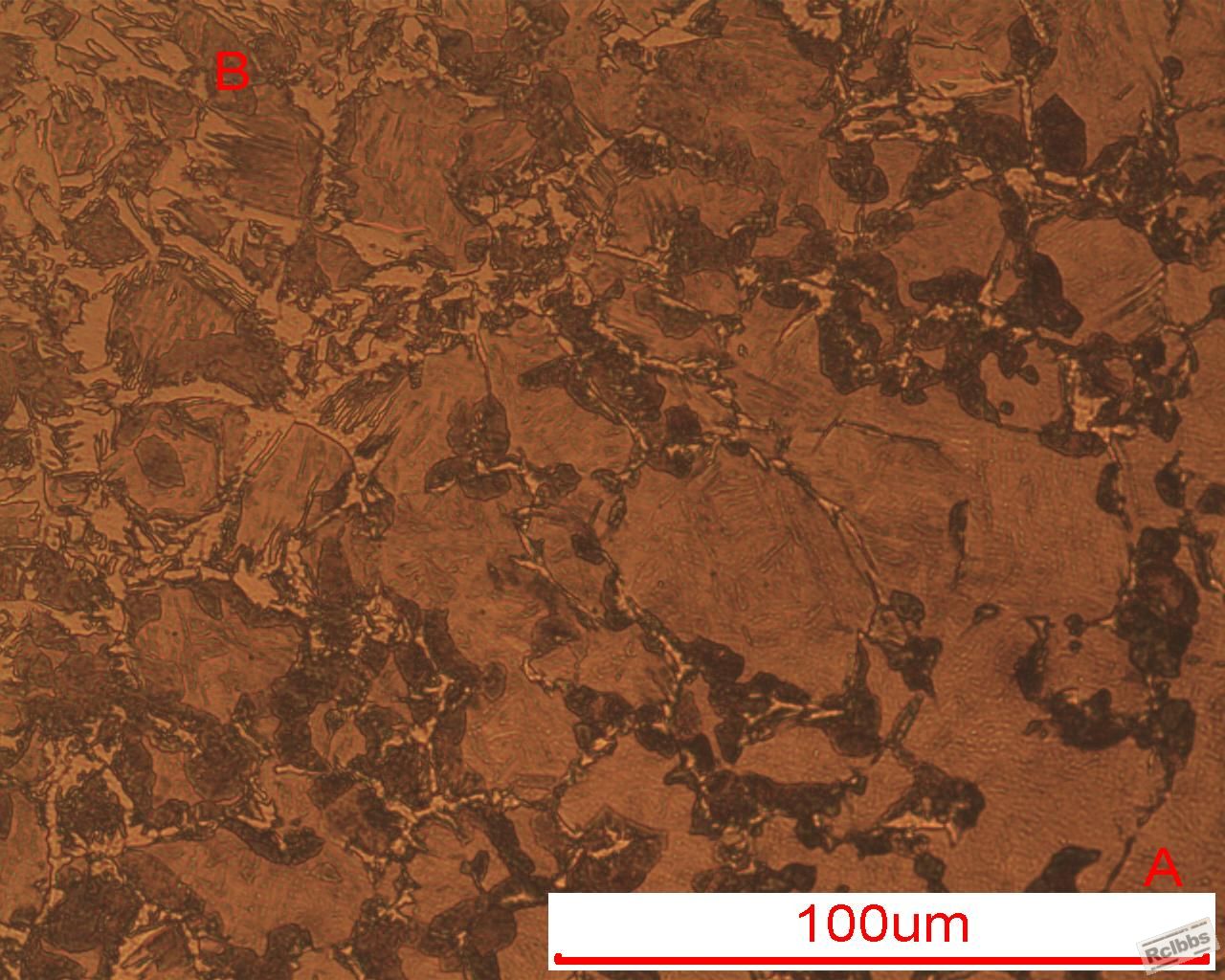

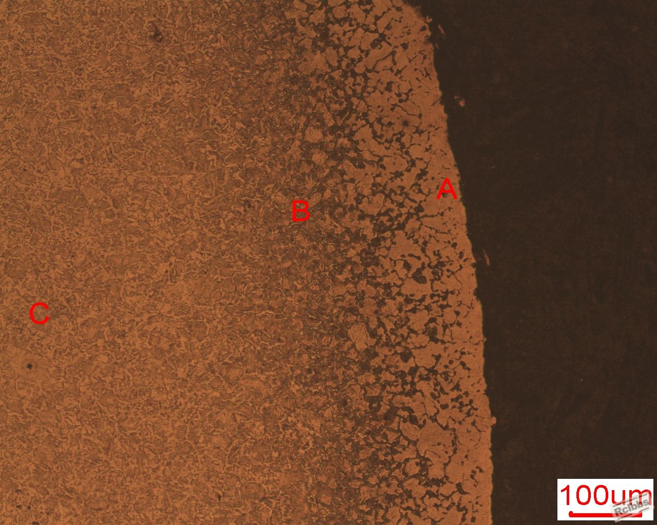

100X的照片看,表面碳浓度不足,马氏体层很浅,且马氏体层内有明显的网状屈氏体,低碳钢淬透性低,碳浓度不够的话,表层容易出现这样的屈氏体网,应该提高碳势或加氨气。
B区放大的照片可以更清楚看到黑色的屈氏体,白色的马氏体,以及沿原奥氏体晶界析出的先共析铁素体。
心部是网状铁素体组织,以08A的淬透性而言,心部组织正常。
