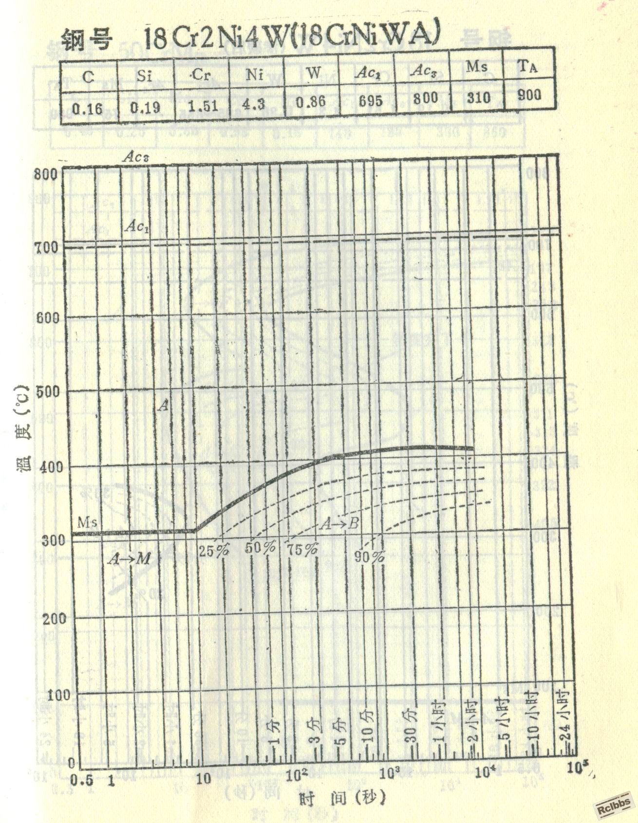

据介绍:18Cr2Ni4W属于马氏体型钢,它无论在什么情况下都没有平衡组织,只能在等温淬火后检测其渗碳层深度。这种钢渗碳并随炉缓冷后,从表面至芯部均为马氏体,在基体与高碳区交界处有贝氏体析出,但在金相显微镜下观察其界限并不清晰。一般是将试样加热至860°C均温少许时间后淬入280°C的等温热浴中后,数分钟后取出水冷,这是在含碳量质量分数大于0.30%的区域形成淬火马氏体,而在含碳量近0.30%区域女友与Ms点高则形成回火马氏体,金相试样浸蚀后则有明显的白色(马氏体)和黑色(回火马氏体)区的界线。这种方法在柴油机喷嘴偶件、喷油泵柱塞偶件、喷油泵出油阀偶件等零件中采用。其相关标准可参考JB/T7710—2007《薄层碳氮共渗或薄层渗碳钢件显微组织检验》等行业标准。
   至于楼主所讲的20Cr2Ni4A这种材料是有平衡组织的,可以按正常的检验标准检测其渗层。
也就是说不论是淬火 ,回火,还是正火其组织都是马氏体?

发表于 2011-7-22 16:03:07 | 显示全部楼层
wanzailai 发表于 2011-7-22 15:17
据介绍:18Cr2Ni4W属于马氏体型钢,它无论在什么情况下都没有平衡组织,只能在等温淬火后检测其渗碳层深度 ...
你看看这个(附件)就明白了
