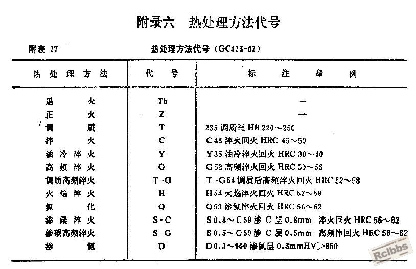

       对齿部做高频淬火处理,这个工艺的做法根据齿轮模数大小而定。小模数用环形感应器加热全齿淬火,模数大的用沿齿沟加热淬火。字母后面加数字代号是很早采用过的热处理工艺表示方法,出于原第一机械工业部标准GC423-62,已废弃不用。如遇到旧图纸上有G52代号,则表示高频淬火硬度50~55HRC(范围是52减2加3)。以下是旧资料上的相关内容供参考:

受教了,谢谢楼主的图片
