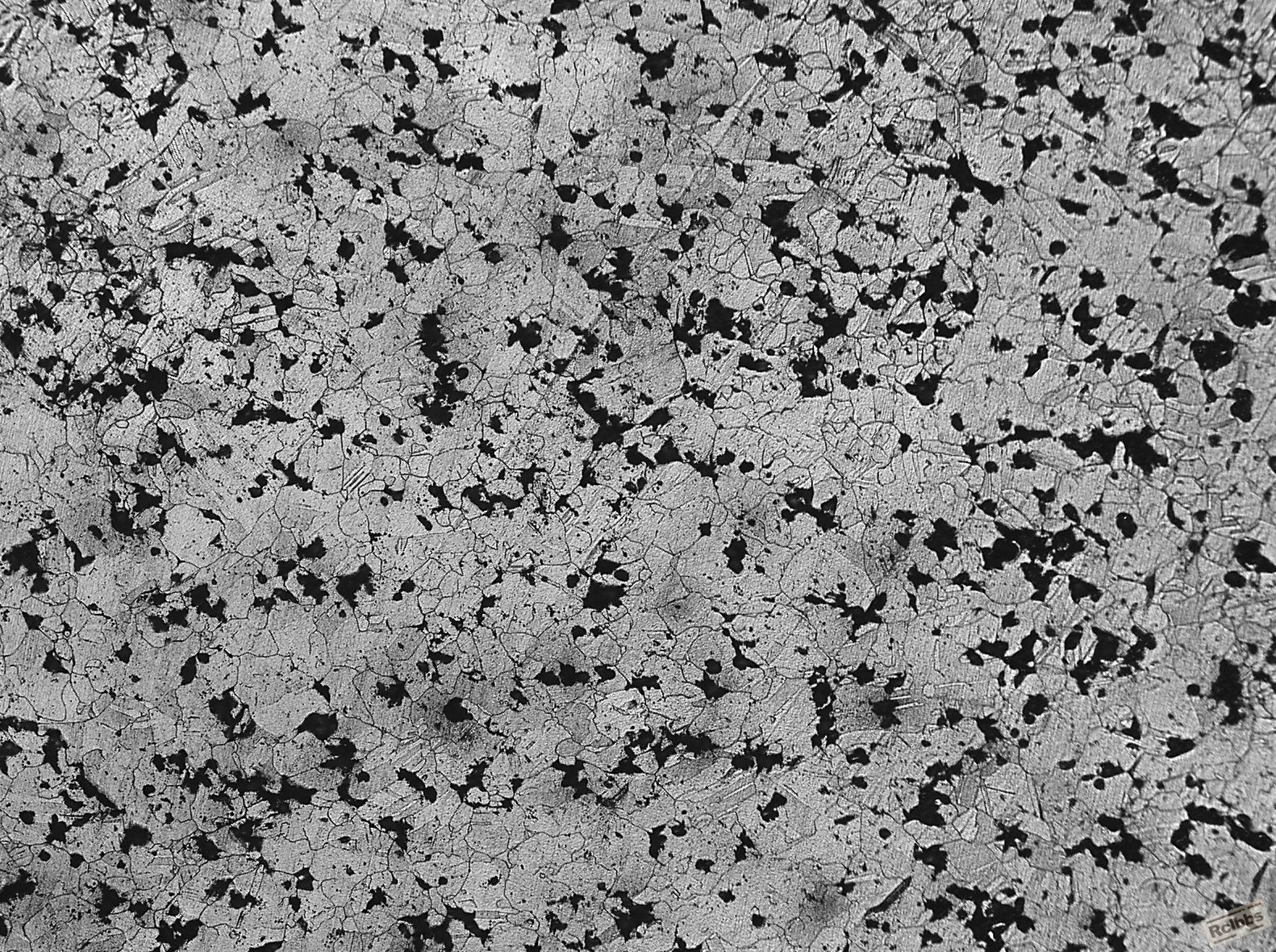

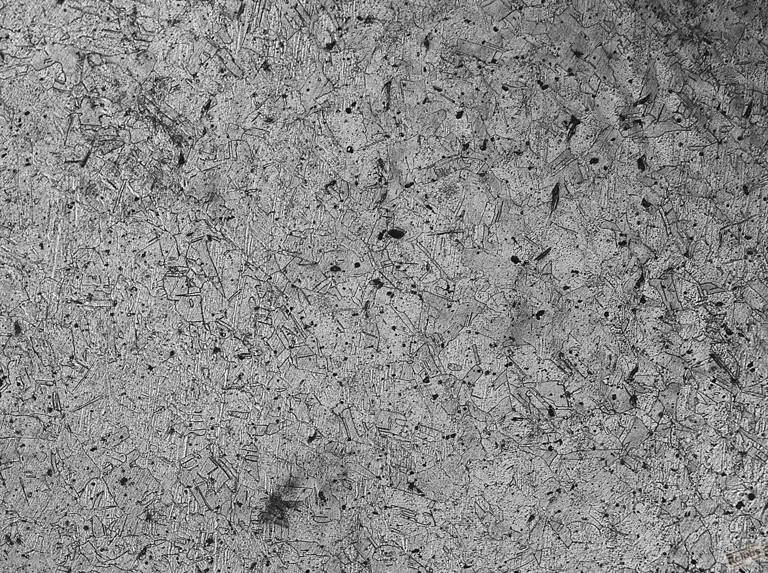

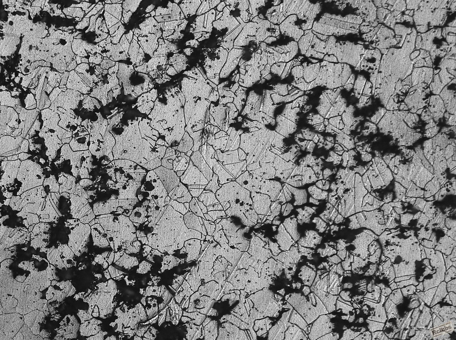

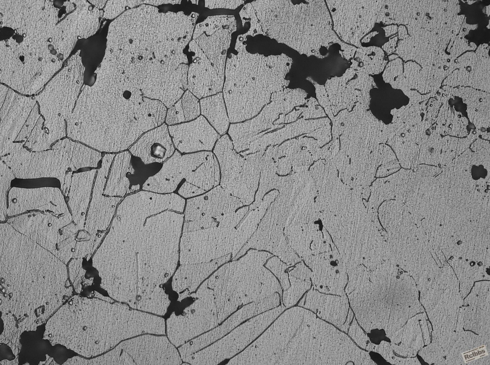

        今天弄了两个奥氏体不锈钢的试样,因为之前没有做过,所以腐蚀也好,组织也好都不是很清楚。找了资料终于腐蚀出来了,只是不晓得腐蚀程度是否合适,具体组织是否正常。请大家帮我看看。
       材料是特制的,暂时没有牌号,化学含量:Cr 25%   Ni  11%   Mo 5%
       热处理工艺:1# 固容处理       2#固容处理+精锻+回火(工艺是送样的人说的)
       下面的图片都有说明,在图片名称里面,谢谢大家了。
1#样品的图片如下

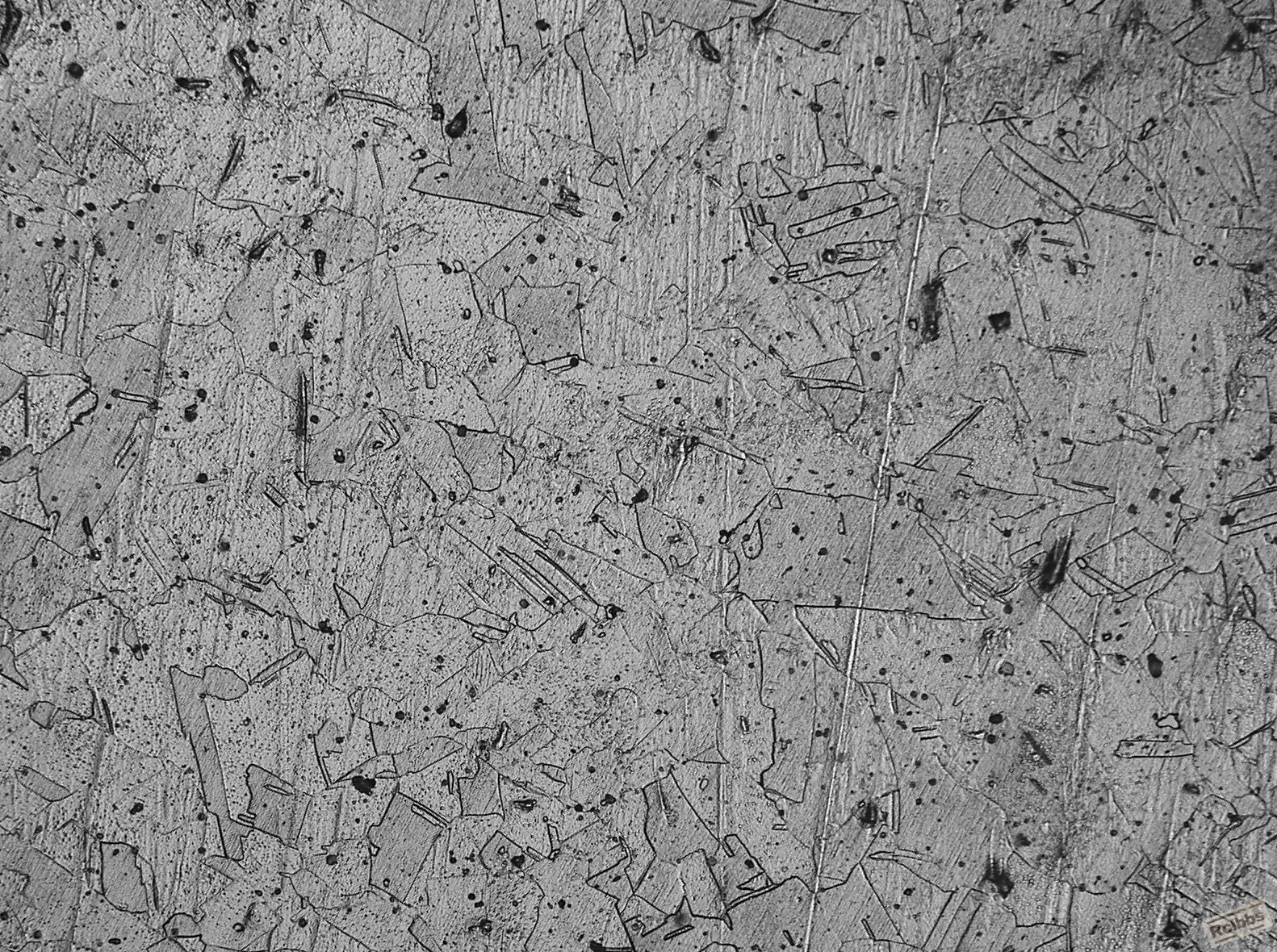

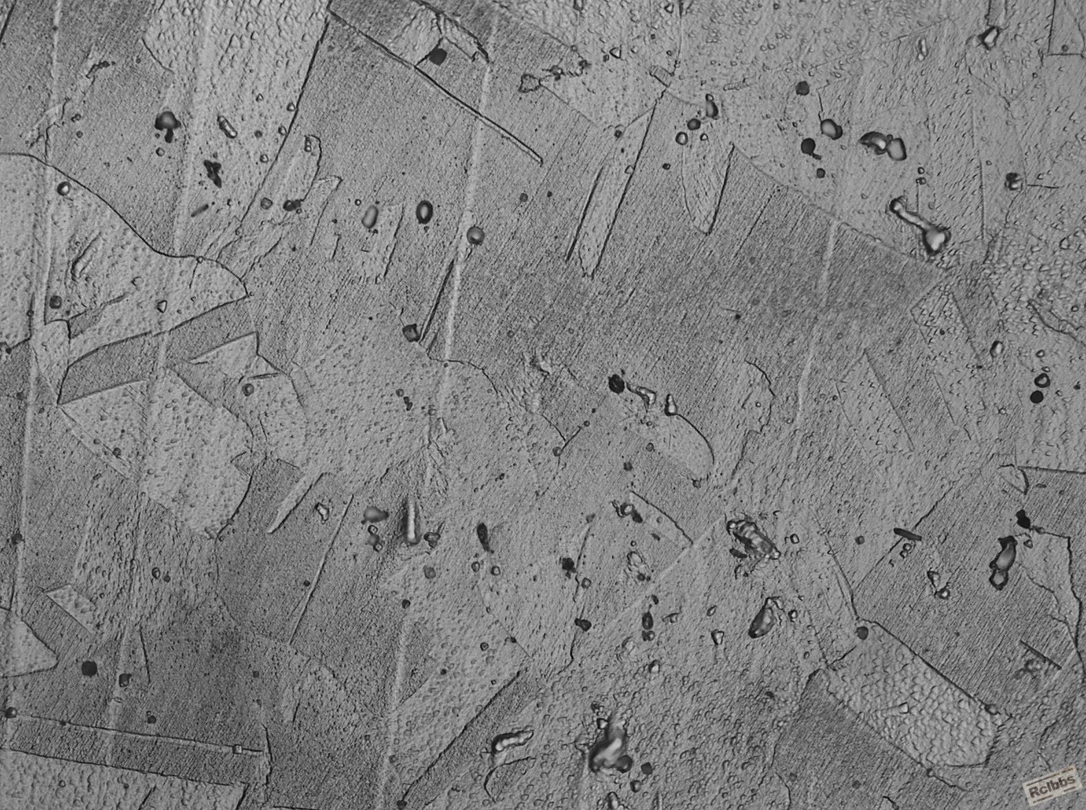

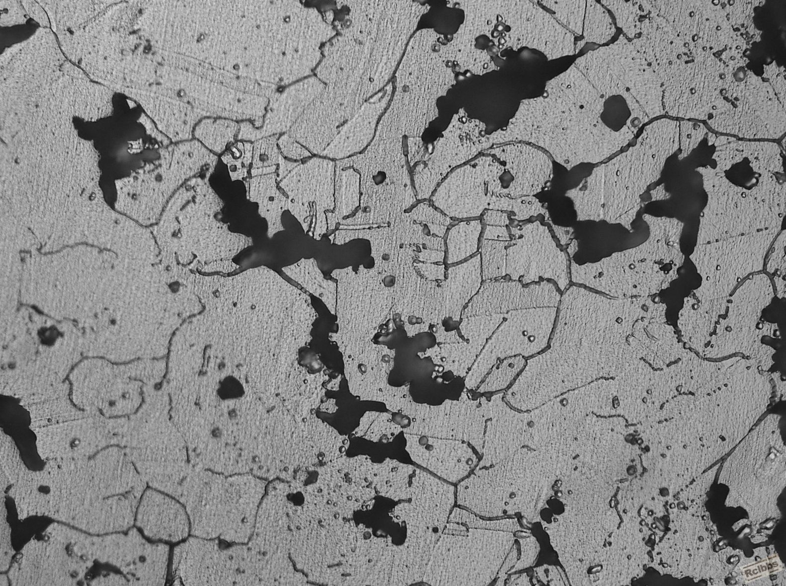

2#样品图片如下,后面的三张是在不同位置拍摄的,都是500X
      先个人说下:1#样品是奥氏体+碳化物(有可能是Cr23C6  )
                           2#样品经过回火之后很像等轴铁素体+大量黑色物质(具体是什么就不知道了,也许是我腐蚀出现的意外?)
      请大家说明下两个样品的组织分别是什么?工艺缺陷在哪里?麻烦大家了

奥氏体不锈钢哪里来的铁素体?
奥氏体不锈钢怎么可以用回火二字?奥氏体不锈钢怎么淬火?不能淬火哪里来的回火?
介绍一下是怎么腐蚀的? 我怀疑是腐蚀过了,时效态比起固溶态也就多一点点细小的碳化物而已。

腐蚀剂:   盐酸:硝酸:酒精  =1:1:10,我看它腐蚀太慢就放到电炉上加热腐蚀的,试样表面冒泡差不多就拿出来了
    回火“应改为”稳定化处理“可能就对了吧?至于铁素体,我也不明白奥氏体为什么经过精锻+稳定化处理就变成那个样子了,请您介绍介绍。

奥氏体不锈钢室温下都在奥氏体区内,不管在高温还是室温下,既不会有马氏体,同样不会有铁素体!
奥氏体不锈钢腐蚀一般用三氯化铁盐酸水溶液。 三氯化铁 10g,盐 酸 30ml ,水 120ml 轻度擦拭时间:3~10秒

       奥氏体不锈钢中出现铁素体是很正常的事,哪怕你经过了高温固溶。
       楼主的化学成分提供的肯定不准确。如果是按你提供的这个成分计算,铁素体所占的体积(面积)分数很不够,可能你这种钢中还含有锰、氮,固铁素体很少。另外,制样太差,可采用开放(确保安全)的环境中静置24小时的王水腐蚀,或者采用10%草酸溶液电解。
       1#试样:奥氏体+铁素体(很少量),黑色的怀疑是制样不良,不全是碳化物,因为部分黑色区域的位置不对。
       对于2#试样,感觉很奇怪,楼主怎会安排固溶之后再精锻,然后再回火(或称时效)。烟不离手认为组织为:奥氏体+析出碳化物+少量铁素体,大块的黑色块状物质待确认是否为碳化物(维氏硬度)。
       如果此钢在应用上要求发挥其耐腐蚀性,则1#勉强可用,但固溶不良;2#不可用。

同意6楼,奥氏体钢不固溶会有大量铁素体,有磁性,耐腐蚀差,固溶后就会少很多,就好了。以前我一般用王水腐蚀半小时看铁素体。他这个不是王水腐蚀,如果是王水腐蚀看铁素体这样固溶效果不错了。

       1#样品中的那个发亮的突起点状物 是否是您说的铁素体?是高温铁素体不?
       2#样品大块的黑色我打硬度看看吧,我非常怀疑是我腐蚀出现的问题,因为两个样品同时加热腐蚀的,2#在相对来说i比较短的时间就开始冒泡变色,而1#用的时间大概是它的两倍。

三氯化铁盐酸水溶液也可以,学校一般用这个东西,速度快,危险性小,不过我总觉得没有王水做出来的干净.

       我说你制样不好,是认为你的试样磨制和抛光不够,有很多明显是制样不细留下来的黑点,划痕,干扰了正常的观察。
       1#试样第三张图片可以很明显的看到铁素体。不过你这试样的观察面应该是与主变形方向垂直了,所以都是圆形,椭圆形或不规则外形,不是楼上说的长条形。
       方便的话确认一下这个材料的化学成分。

你给的 成分太少啦!从现有成分看,高Cr、高Mo有点像双相钢。但从相图看,应该是奥氏体不锈钢,图1应该是奥氏体+黑色的铁素体,而且已发生开解。图2黑色物质在晶间分布,应该不是正常组织,考虑到高Mo成分可能是西格玛相。
