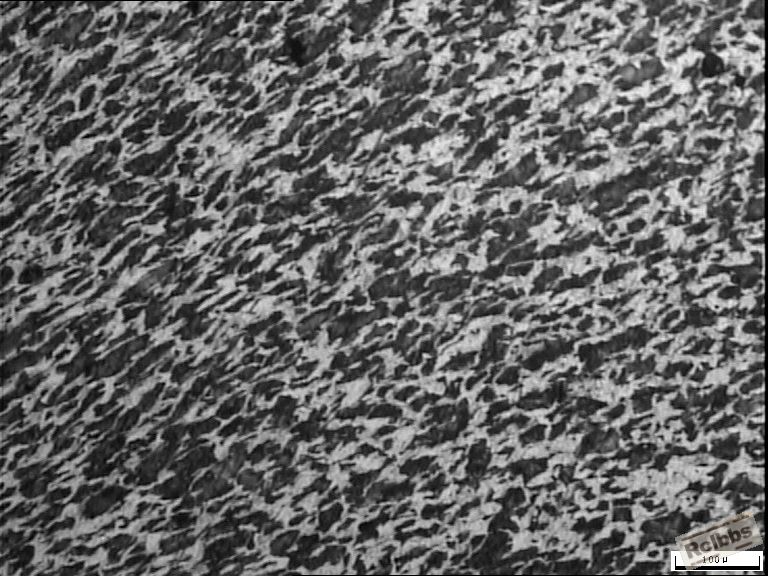

请各位帮帮忙,该图片是什么组织
100X
4%的硝酸酒精
原材料金相组织,20CrMo

应该是正火组织,但是请放到高倍来观测(400X或500X),观测里面是否存在大量贝氏体组织。

应该是珠光体+铁素体+托氏体(黑色),能不能放大点

P+F,产品可能有变形加工

从图片看组织形态是变形加工的珠光体和铁素体,同意2楼的看法,请楼主再放大500观察是否有其它组织存在,

我不明白在400X下看组织还蛮可以的,就是有一些灰色的珠光体 里有一部分暗的铁素体;原材料也有正火的?

我看也是珠光体+铁素体,这个材料有可能变形。但是这个是正火还是退火还是要进一步去确认。

P+F,沿加工方向成选向性,放大后看是否有B

我认为:该材料应是原材料热轧成型后进行空冷时,出现的普通正火组织:成轧制方向排列的、变形的铁素体+珠光体+贝氏体。

我想问一下林工,原材料也有正火的或是退火,您之前说过吗?

客户有要求时,钢厂可以按要求进行正火或退火,但一般情况下,会额外加价。

那你说该图片的原材料正火否,不好意思,我的问题太多了

是经过变形后的组织。应该进行过正火。组织为F+P

该批材料没有进行专门的正火处理,只是热轧后的空冷。一般情况下,专门正火后的组织应该比此批材料的金相组织要好!

原材料的话, 一般会根据客户的要求有正火或者是球化退火的,你的应该是正火,而且有变形
