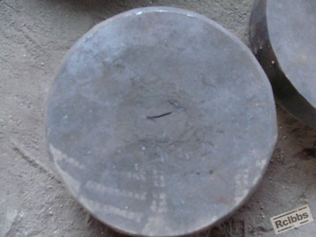

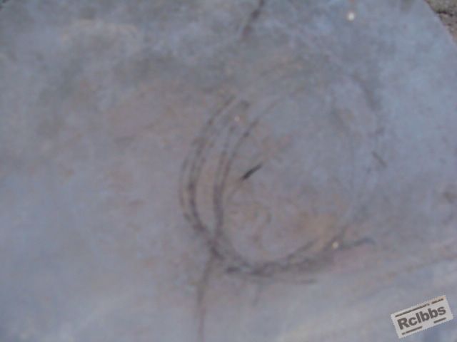

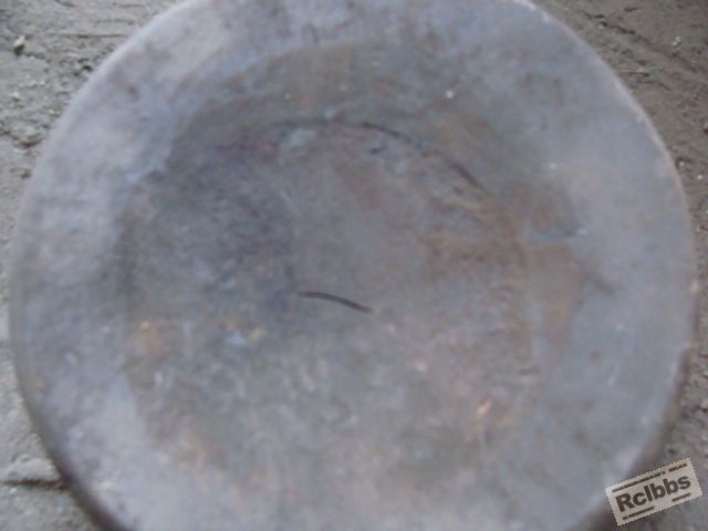

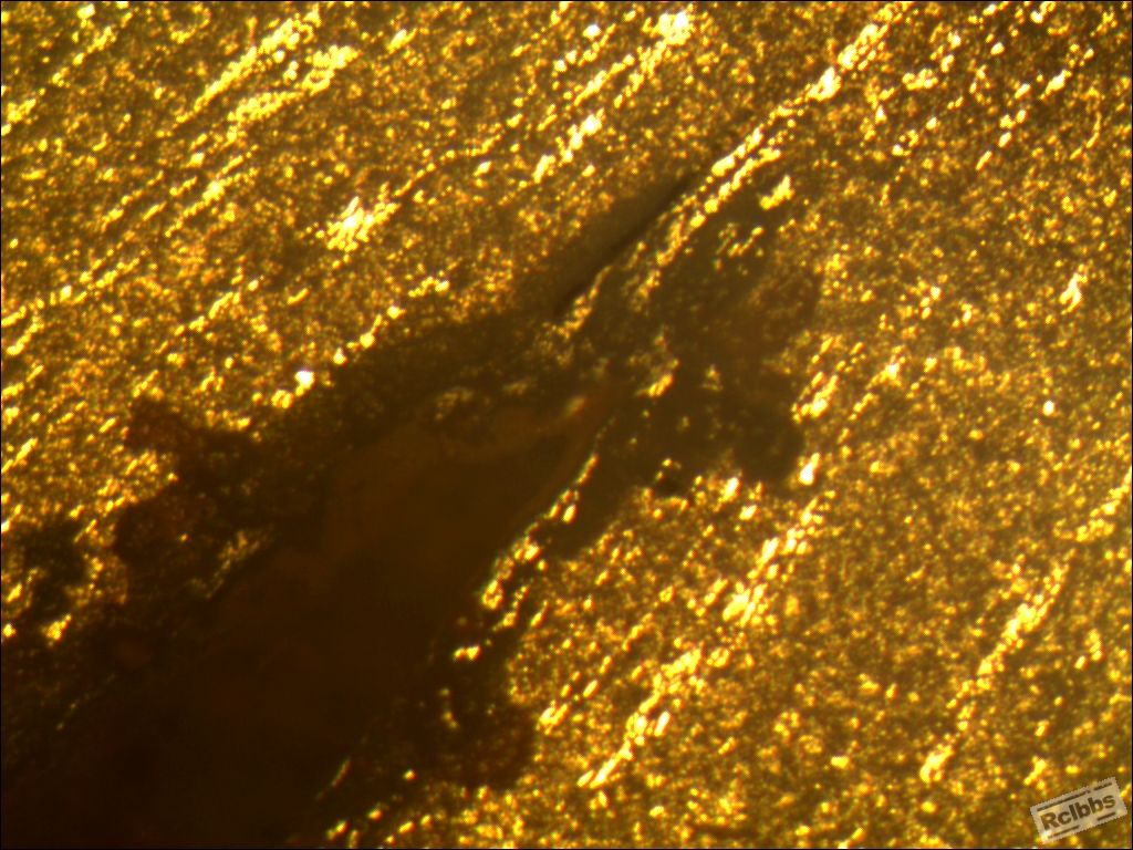

直径147*45的锻件在锻造过程中发现可见裂纹,退火后进行检验图如下,请大家帮忙分析下裂纹原因  谢谢
发表于 2011-7-25 19:19:41 | 显示全部楼层
比较典型的锻造裂纹,裂纹方向与锻造流线一致,多半是夹杂偏析造成.我们经常遇到钢锭中间有部分缩孔,但尺寸尚未超过临界值,你这个一样,要看裂纹长度和深度,表面车削后进行超声波检测,然后评估是否可以使用.

没看到明显脱碳,可以做个低倍组织看看钢材中心是否存在原始缺陷。

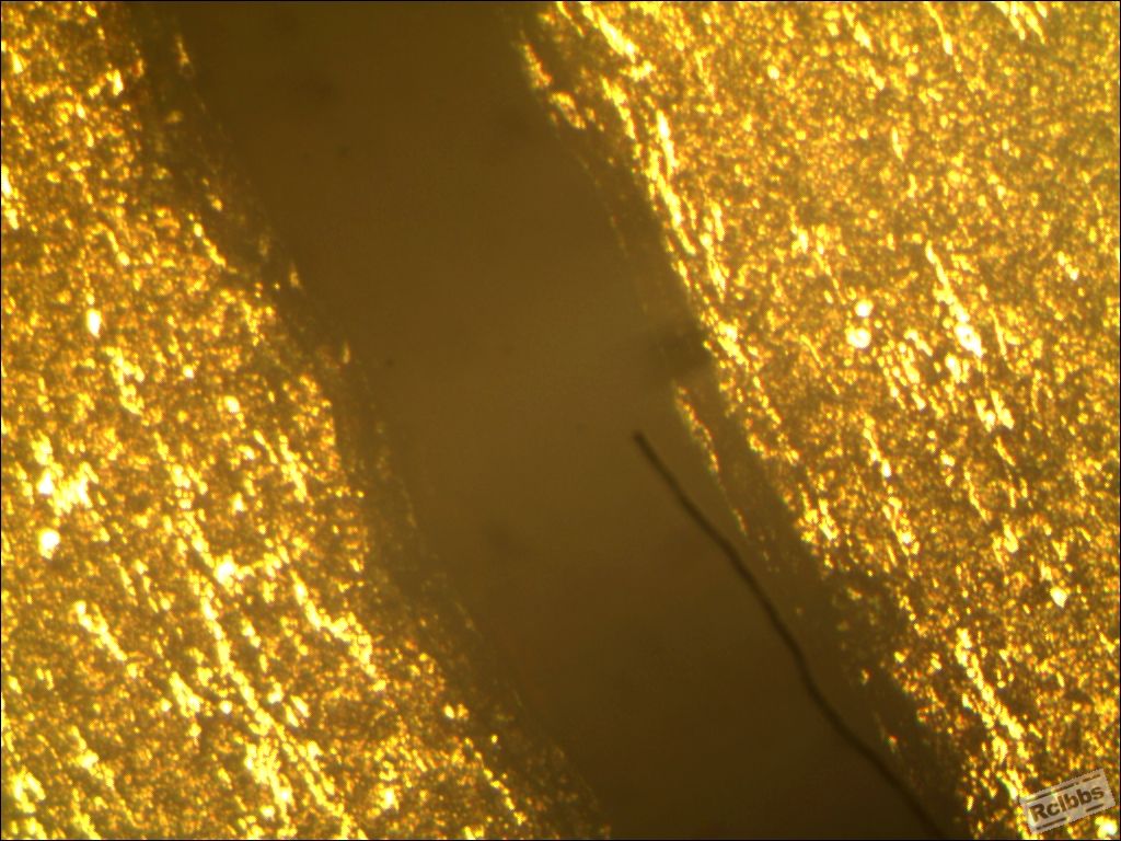

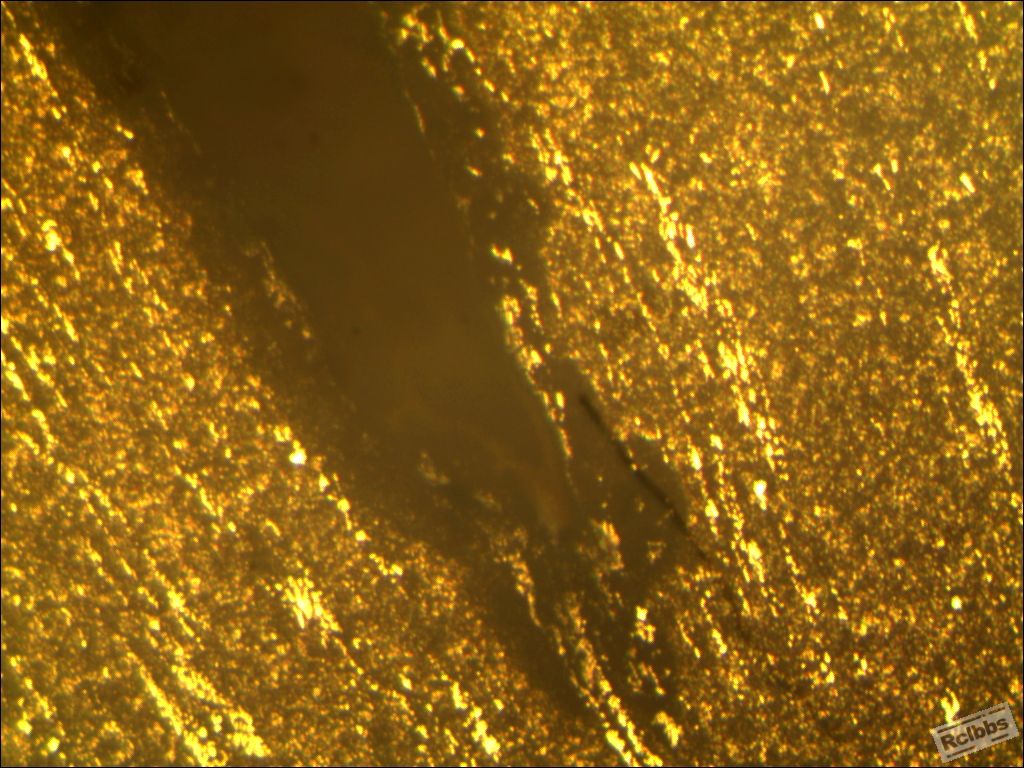

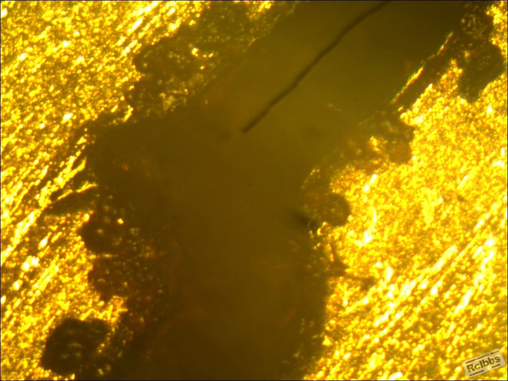

 楼主| 发表于 2011-7-25 20:46:08 | 显示全部楼层
谢谢  呵呵 但我想问下 我看那个裂纹附近有点发虚的那个部位  是脱碳吗

应检查下是否是原始裂纹

我是新手想问一下大家:如有脱碳,能否断定是原材料就有裂纹呢? 我从照片上看有脱碳...... 请大家帮忙,谢谢

为什么锻造就有的裂纹,退火后裂纹两边居然没有脱碳?

会不会是温度低造成的,我看那裂纹刚直,在观察一下脱碳就应该可以确定吧...从照片上看有脱碳吗...

我认为是中心缩孔,产生的裂纹。应是原材料的问题。

http://www.rclbbs.com/forum.php? ... &extra=page%3D1 你好 你看下这个 这是这个试样做的低倍,我在上面也没发现疏松缩孔之类的缺陷  请帮忙分析下

 楼主| 发表于 2011-7-29 15:04:38 | 显示全部楼层
图中用粉红色线圈起来的那个发虚的部位是什么啊   脱碳吗 请帮帮忙

1、同意9楼意见;
2、如有脱碳,能否断定是原材料就有裂纹呢? ----如有脱碳,能断定的是材料在无保护的条件下进行过一次高温加热。
         裂纹周围看不到偏析裂纹中也看不到夹杂物残佘.
发表于 2011-7-29 17:12:56 | 显示全部楼层
裂纹周围看不到偏析  裂纹中也看不到夹杂物残佘.

你确信在锻造后看到裂纹了?

是啊 锻造的时候就有裂纹了 有几件是成形后 有几件没成形就有了
发表于 2011-7-30 16:43:51 | 显示全部楼层
退火后进行观察?完全退火还是球化退火?你这金相根本看不出什么组织,表面是不是涂酒精的时候没吹干覆盖黄斑?

个人认为是锻造时候加热时间短,材料没有烧透就开始锻造,心部位置塑性差,打断的
