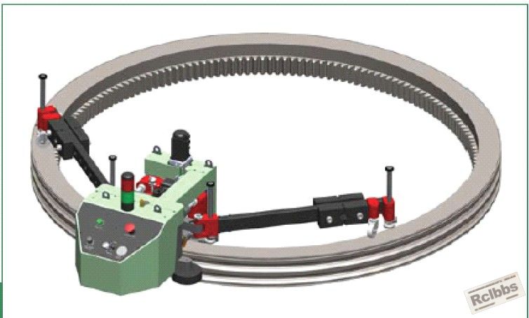

这个叫倒角机器人,请问有谁见过吗?我们普通的人工倒角一般的工作效率和质量怎么样?

 楼主| 发表于 2011-7-26 08:56:30 | 显示全部楼层
介绍不太多啊,是个进口的玩意
       齿轮倒角机器人(GCR)是研发出的最新一代机器人,用于对大型风力发电齿轮轴承套圈的边缘进行去毛刺、倒角、或半径回转的工作。
    传统的倒角机器人需要占据专用的地面空间,并要求这种大型、重型齿圈移动到机床上进行去毛刺操作。这种操作方式不仅危险、耗费时间,而且需要一名技术熟练的操作工”转拨“齿圈在工作台上的位置。
    齿轮倒角机器人,可利用一个小型的桥式起重机、卷扬机或叉车把光机(小于250 lbs)移动到齿圈边缘上。有了我们的自我定位驱动齿轮和锁定气瓶的使用,已不需要有另外注意的事项。机器人可自行定位在齿轮上的位置,并自动沿齿圈边缘驱动,无需操作者干预。我们内部研发的机床运动控制仪可保持恒定的切削压力,可选择任何内部或外部的直形或螺旋形齿轮,并确保表面的光洁度和切削的一致性。我们的特别涂层硬质合金刀具倒角可用于固定和可转位配置。
