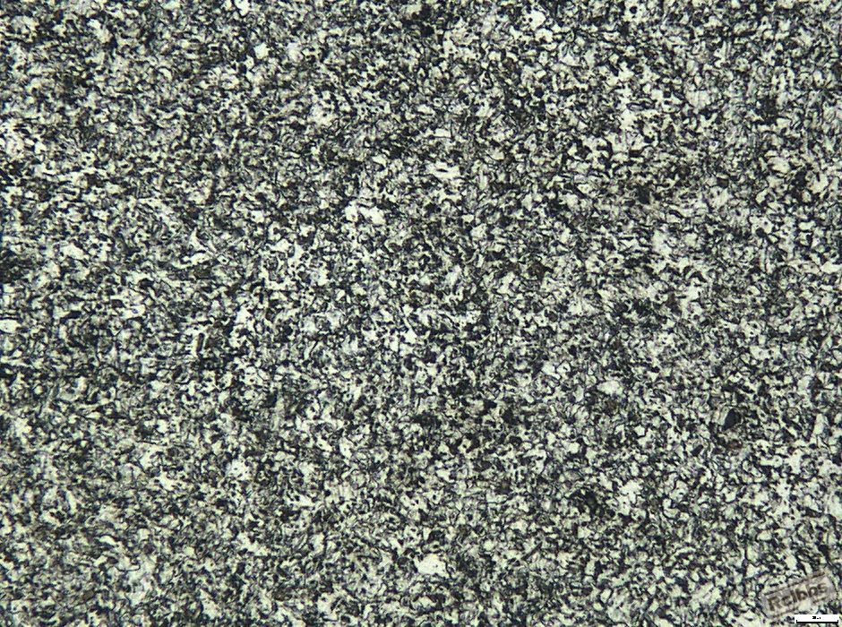

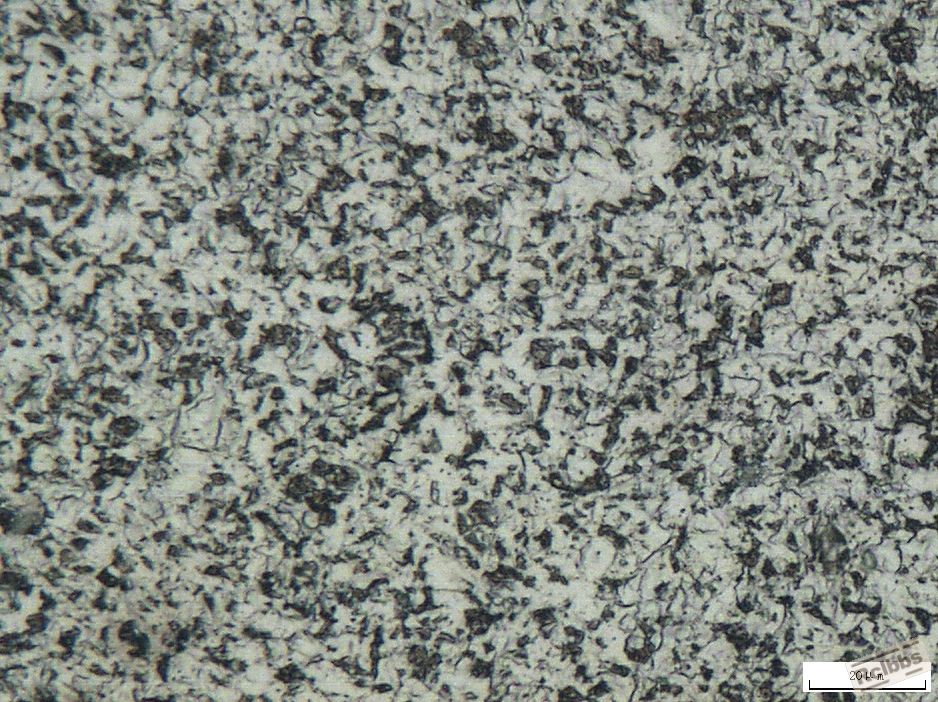

以下两图是我们刚采购的一批钢板,进货状态是TMCP,成分是Q345B,请问老师,图中的组织正常么?
发表于 2011-7-26 10:52:07 | 显示全部楼层
你们的采购要求是啥? 对组织有要求吗?
只要性能合格
发表于 2012-7-26 08:07:07 | 显示全部楼层
铁素体+珠光体,组织正常。晶粒很细,是因为终轧温度稍低,冷速稍快,不过组织正常。只要性能合格,可以使用
