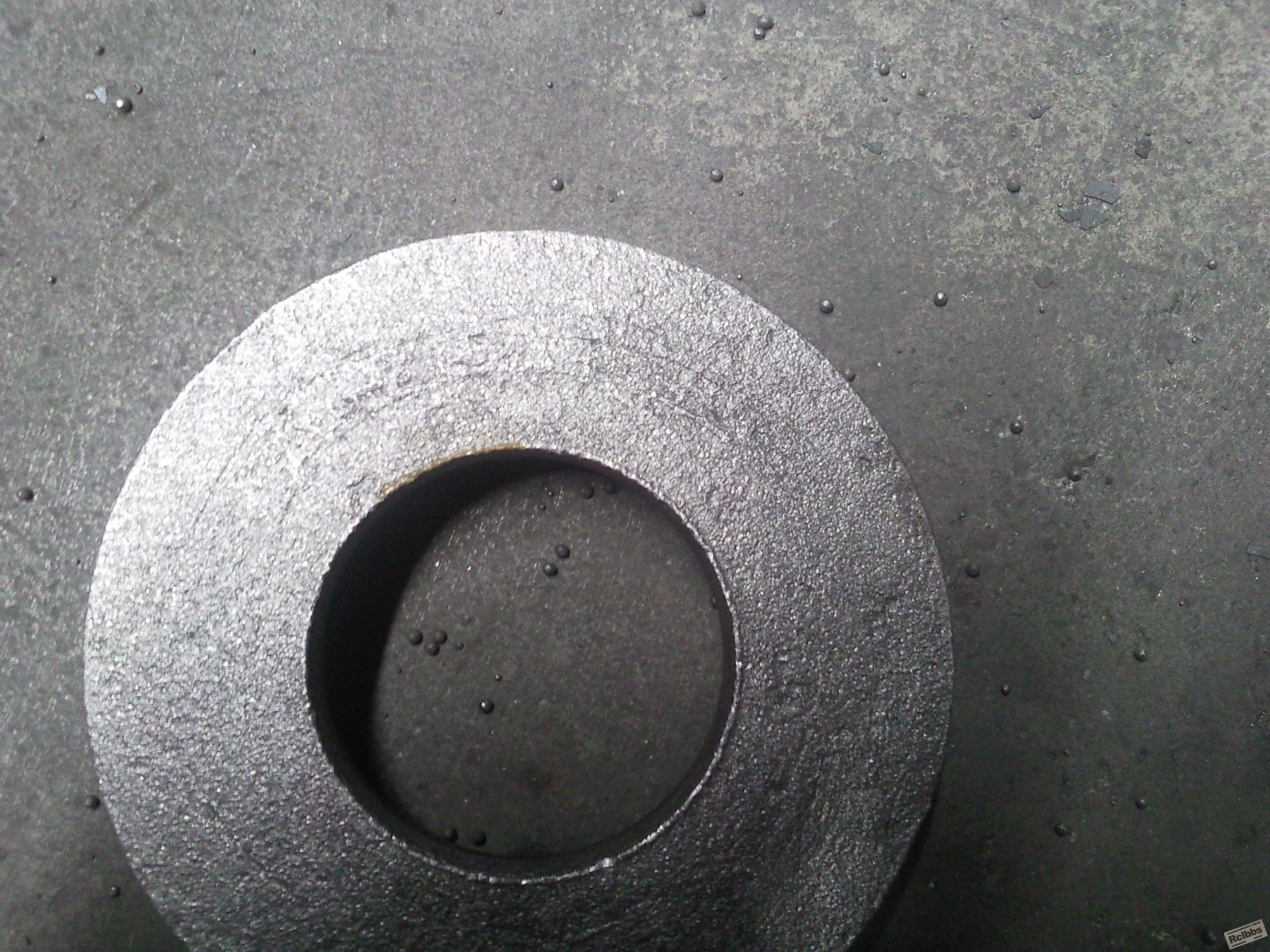

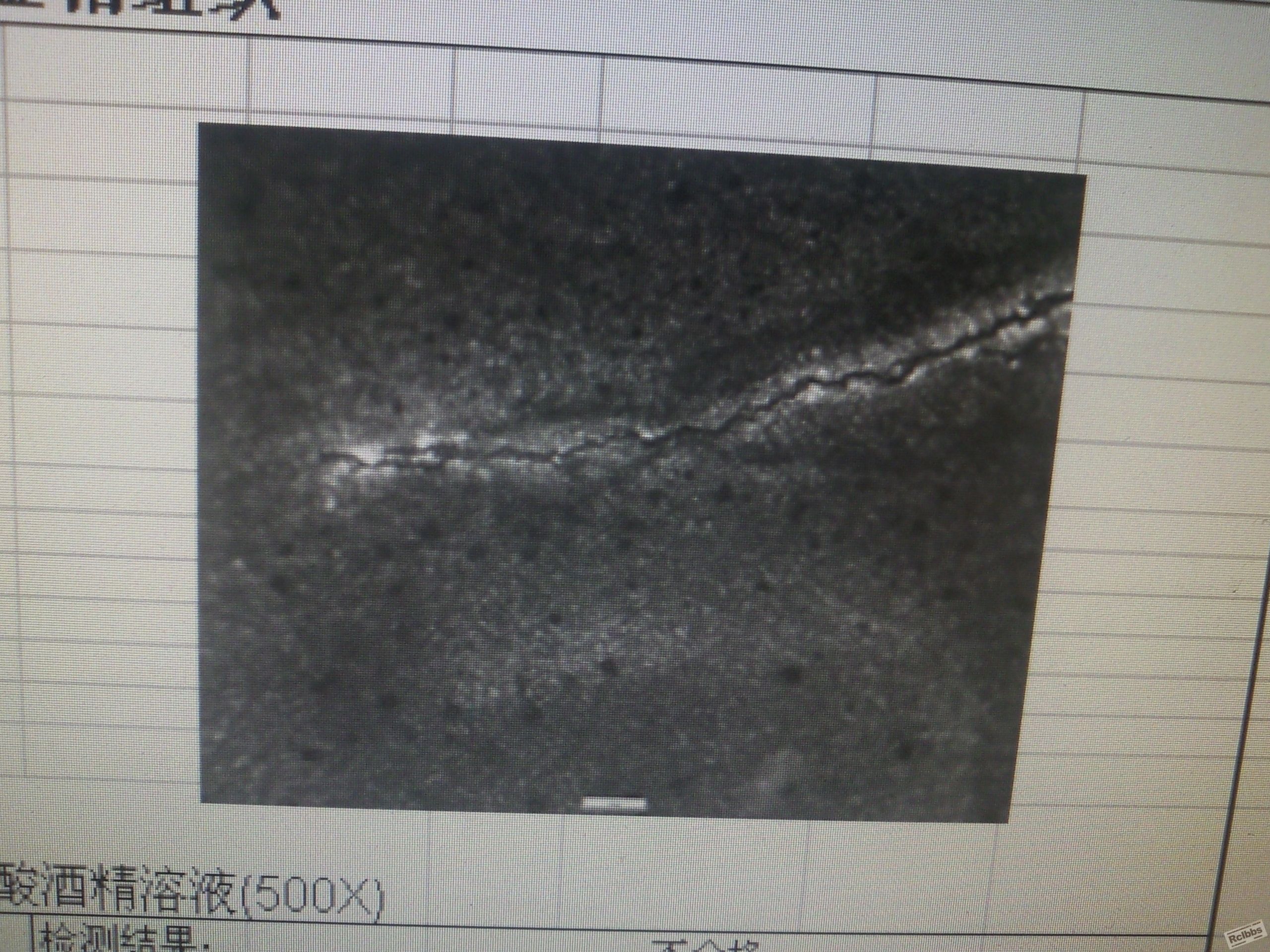

请大家帮我分析一下,图片里的裂纹是不是淬火引起的裂纹或高温回火后产生的裂纹。还是淬火前的裂纹。
材料为:40Cr
(此种零件的加工工序为:下料-中频-墩坯-成形-冲孔-调质(淬火+高温回火)-抛丸,发现裂纹工序为抛丸工序。
调质温度:860度,淬火介质:好富顿AQ225水基淬火液。
另两边有脱碳现象,但是高温回火后也会产生脱碳,我无法确定是哪道工序产生,望大家帮忙分析一下。

发表于 2011-7-27 12:53:31 | 显示全部楼层
裂纹弯曲沿晶界分布说明是高温时形成,且裂纹两侧存在脱碳。所以暂推断为淬前裂纹。表面是否也存在脱碳?有条件最好淬前探伤!--个人意见,FYI
所以因为 + 10 感谢支持!
发表于 2011-7-27 16:44:57 | 显示全部楼层
裂纹两侧有脱碳,看裂纹底部好想较圆钝,(如果是淬火裂纹底部应该钢直),判定是淬火前裂纹。570度回火表面及裂纹附近会有氧化现象,但不致于有明显的脱碳现象。

发表于 2011-7-27 17:04:51 | 显示全部楼层
应该在墩坯序产生的裂纹。从裂纹走向观察,应该与中频透热不足有关。不知你们温度如何控制?
发表于 2011-7-27 21:07:05 | 显示全部楼层
图卡上不很清 裂纹两侧有脱碳应该是淬前裂纹.
发表于 2011-7-30 09:42:19 | 显示全部楼层
应该是淬火前裂纹,锻造时温度和原料去分析

发表于 2011-9-12 21:24:13 | 显示全部楼层
从图片上看,腐蚀采用的是硝酸酒精溶液500X放大,如此高的放大倍数才看到这一点脱碳层,不应该是淬火前裂纹。
发表于 2011-9-19 21:10:28 | 显示全部楼层
应该是锻造裂纹,后续工序诱发扩大引起。
发表于 2011-9-19 21:12:07 | 显示全部楼层
补充一下:裂纹內部有氧化,依氧化色可以确定是那个工序发生的。
发表于 2012-5-21 19:53:48 | 显示全部楼层
不是淬火裂纹,是前面某一道的工序的裂纹,请问产生裂纹的地方是在材料的什么位置,低倍图片看不清楚
