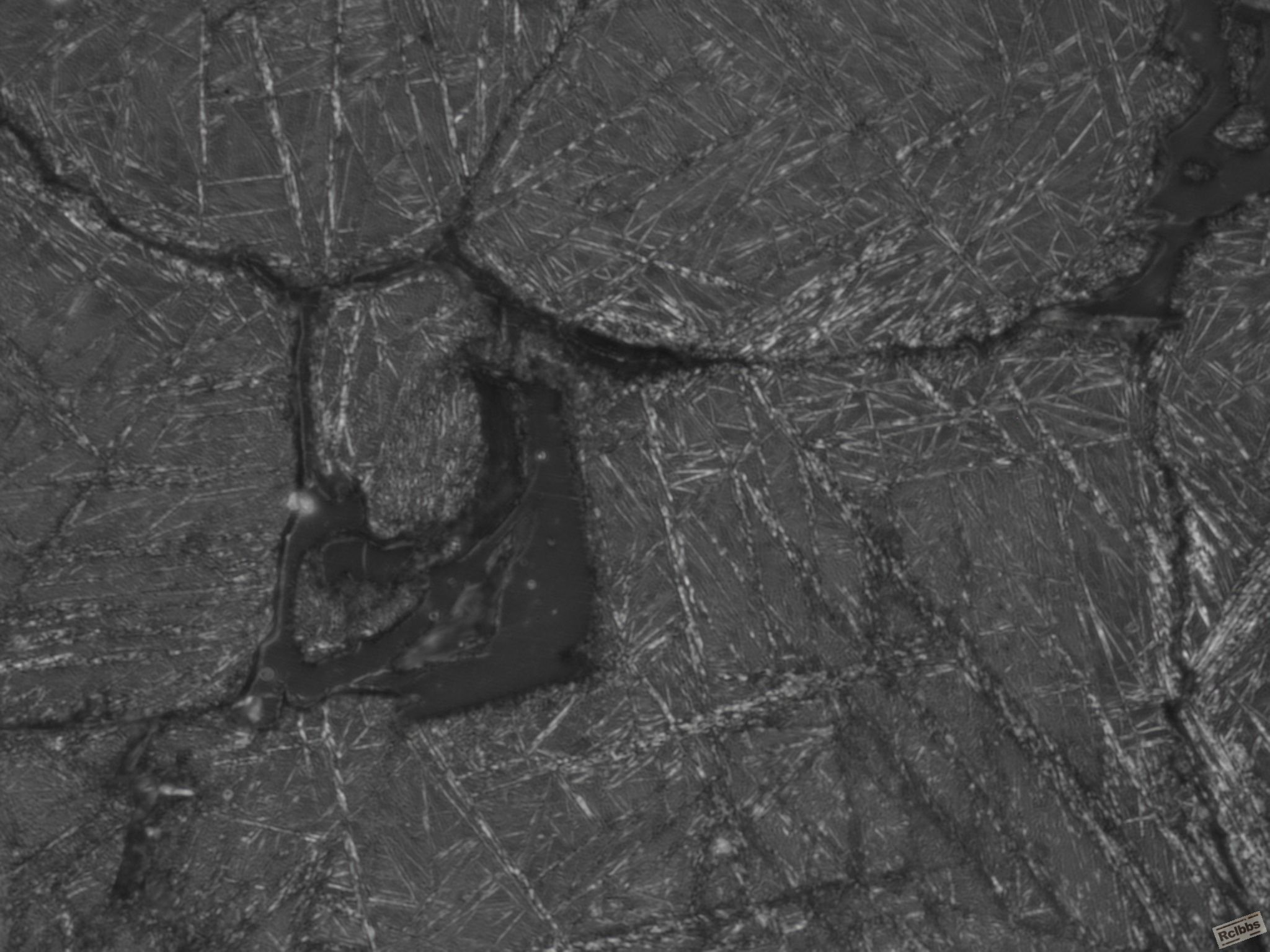

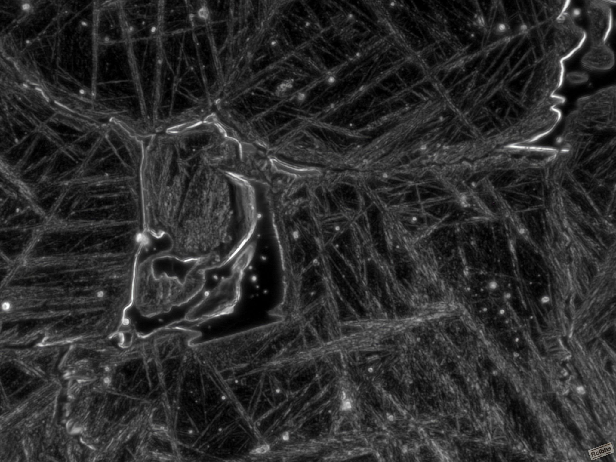

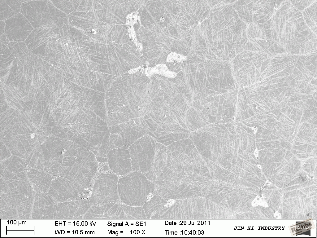

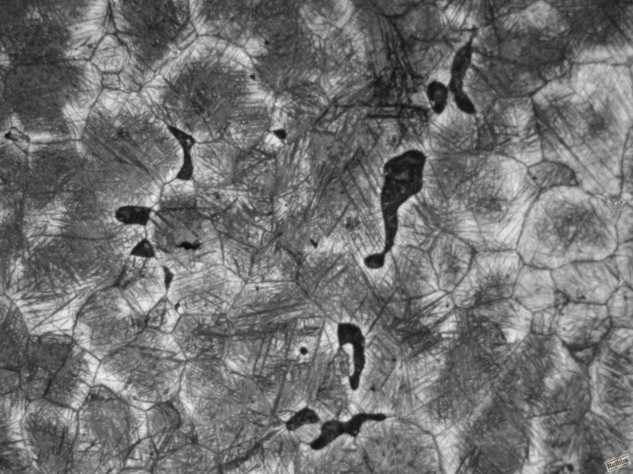

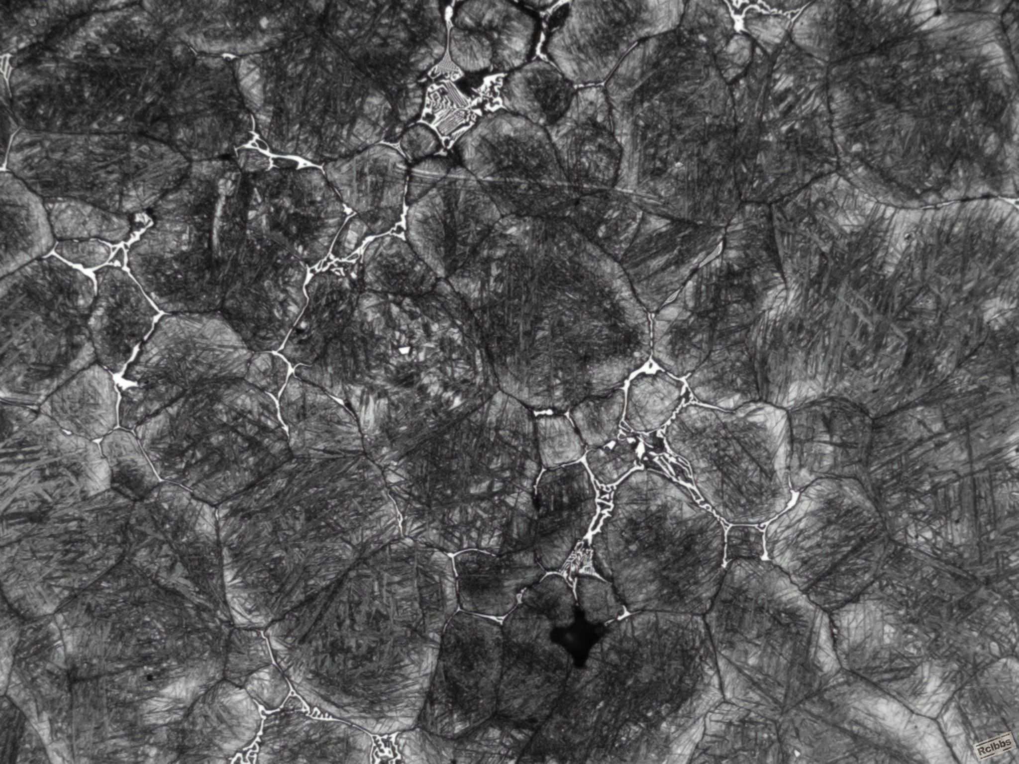

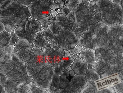

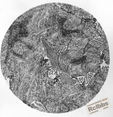

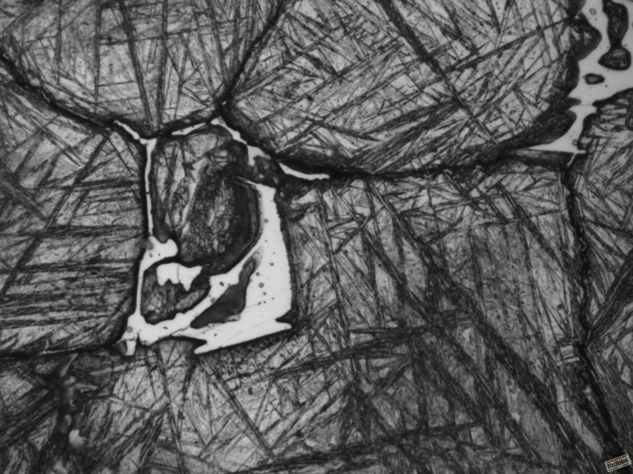

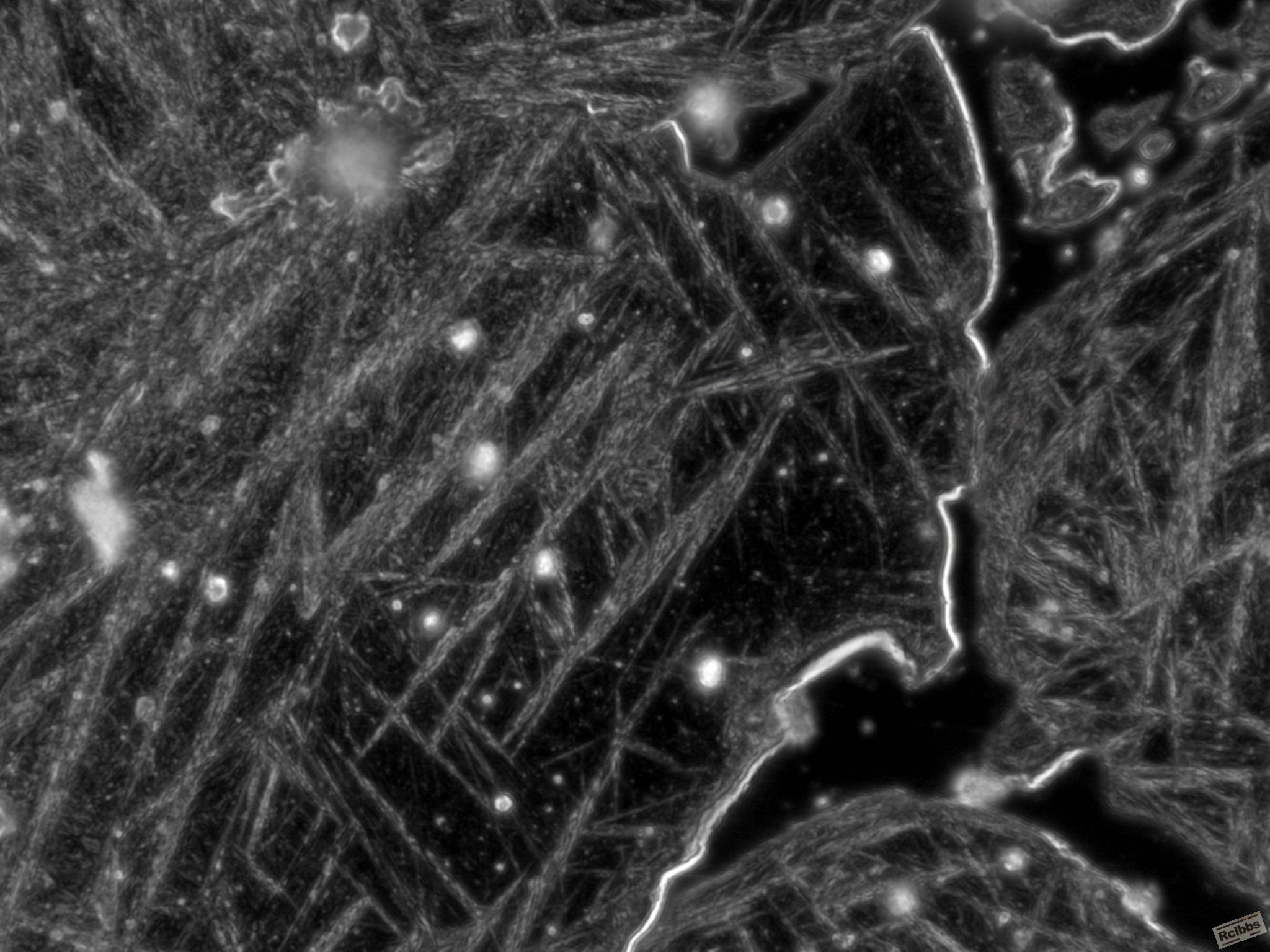

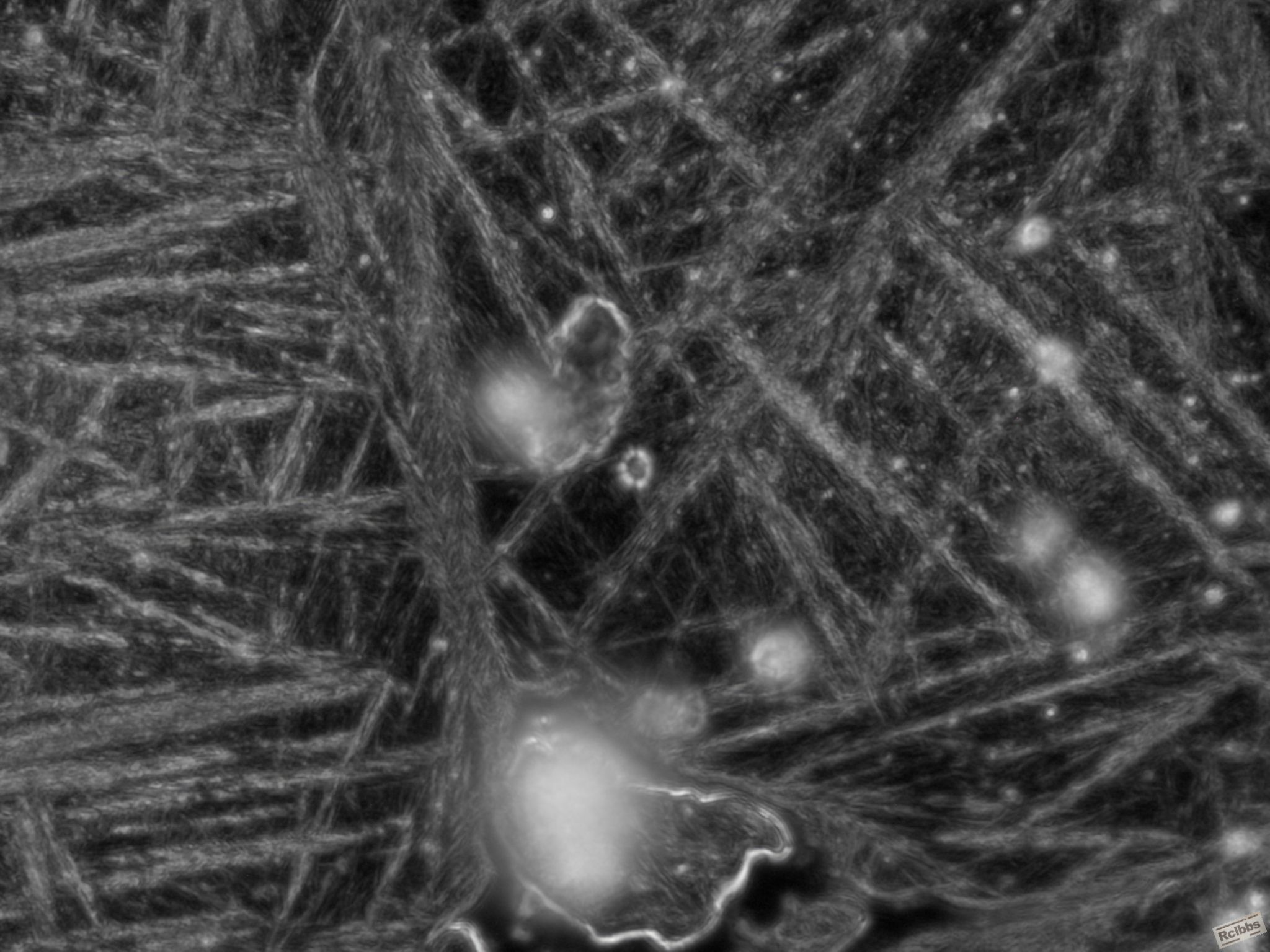

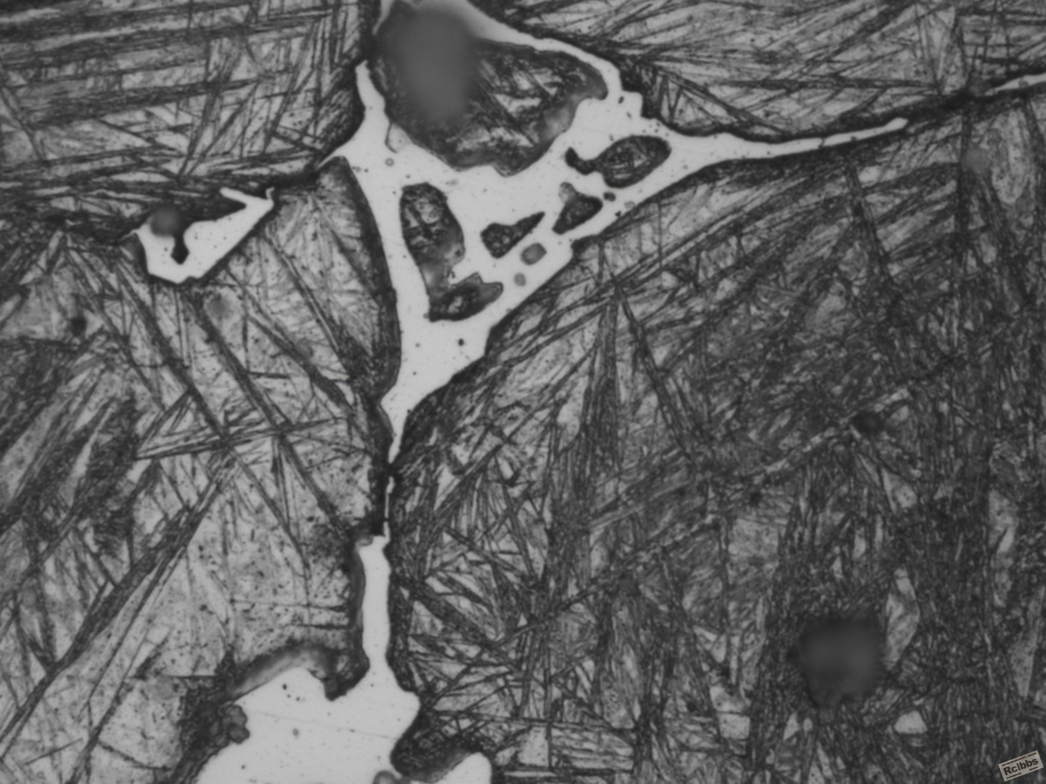

今天闲了无事,照了几张以前的片子,大家讨论一下形成该组织的原因
说明一下:前两张a、b为100倍后面均是1000倍,有明场像、暗场像和偏光像

发表于 2011-7-26 20:51:42 | 显示全部楼层
组织做成这样,真不容易。
有点疑惑,真的是W18Cr4V?感觉碳化物少了些
 楼主| 发表于 2011-7-26 20:57:19 | 显示全部楼层
fcjyiong 发表于 2011-7-26 20:51
组织做成这样,真不容易。
未进行化学成分分析,这是委托检测,客户说是这个牌号,碳化物是不是都溶入马氏体里和共晶到碳化物里了

发表于 2011-7-26 21:09:08 | 显示全部楼层
的确是过烧了,但是还没有形成莱氏体,还有很多的残奥,是回火组织吗?
 楼主| 发表于 2011-7-26 21:16:35 | 显示全部楼层
这个情况不记得了,这是早些的一个样品,由于发生了开裂送样,但其只委托了金相组织检测

发表于 2011-7-26 21:48:38 | 显示全部楼层
我看也确实过热了,针状马氏体和残余奥氏体很明显,个人认为还出现莱氏体了
签到天数: 35 天
发表于 2011-7-26 22:08:20 | 显示全部楼层
组织做成这样,真不容易。
可能是犹豫温度过高,或者保温时间过长,晶粒中未溶解的碳化物基本都溶解了,也在晶界上析出很多,并聚集长大,所以你看到的碳化物少了

发表于 2011-7-27 09:47:41 | 显示全部楼层
温度过高,晶界溶化,冷却后形甩莱氏体,100X看小了点。我认为这种钢看到这种现像应该就可以下结论,过烧。

发表于 2011-7-28 17:10:01 | 显示全部楼层
碳化物都溶解了要多长时间多高温度?谈何容易。
碳化物只在晶界上出现,有悖常理。估计该钢不是18-4-1,也可能不是高速钢,确当此钢处理了,导致如此异常组织。
建议查一下成分,如果仅是在此讨组织,就省了罢。

发表于 2011-7-28 17:44:50 | 显示全部楼层
W18Cr4V钢 过烧 500X
也看不到碳化物.所以有条件的人可以做个实验,找个这个钢种,正常条件下做一下,然后过烧做一下,做个对比。

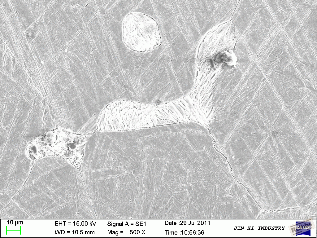

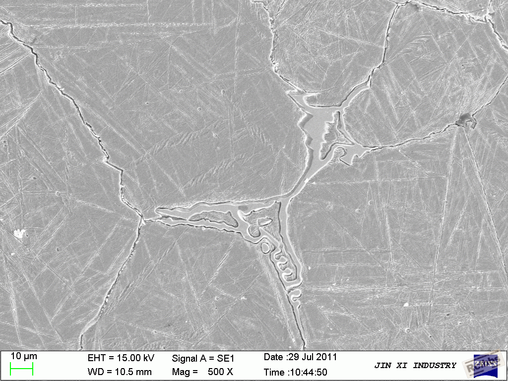

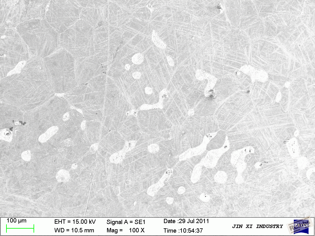

 楼主| 发表于 2011-7-29 13:06:03 | 显示全部楼层

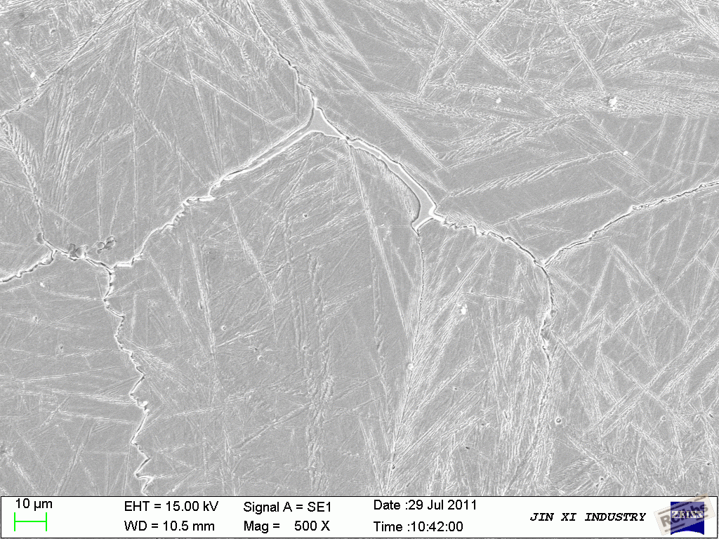

使用能谱分析了一下,确实是W达不到18,也不知是不是偏析到晶界的缘故,其他的还行,具体结果见附件
