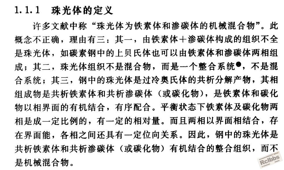

在许多文献中都称珠光体是铁素体与渗碳体的机械混合物;这几天看刘宗昌著《珠光体转变与退火》一书,他认为珠光体是共析铁素体与共析渗碳体(或碳化物)有机结合的整体组织,而不是机械混合物。
这个到底是机械混合物还是有机结合的整体???

以前老师也说用机械混合物来描述不确切的,但是好多文献中都是这样描述,好像不是很好描述
发表于 2011-7-27 03:00:17 | 显示全部楼层
金属学有许多东西还在探讨,没有定论,这也说明金属材料与热处理是科学前沿的东西,还完全没有成为成熟的科学,是发展中的科学。不过大家有一点共识就是:珠光体是共析转变的产物,既然是共析,说明至少是2种不同的相构成,至于这2种(二元共析)或多种(多元共析)是机械混合的还是整合的则仁者见仁智者见智,老刘的说法更合理一些,因为共析转变是特定成分的相,在特定温度,转变为特定成分的多相产物构成的一个有机整体,但是也有例外,比如说伪共析转变的产物按照刘教授的说法不应该称之为珠光体,但是实际上也是称为珠光体的,也具有珠光体的晶体学特征,包括力学性能,因为,组织决定了性能。就像假警察,虽然是假的,但是照样能够执行真警察的执法,伪政府也具有管理权力,伪军也能够打仗,也能够杀人,所以,当知识学到一定层次后,就会由有知变为无知,当然这个无知一旦变为有知,估计就离诺贝尔奖不远了。
