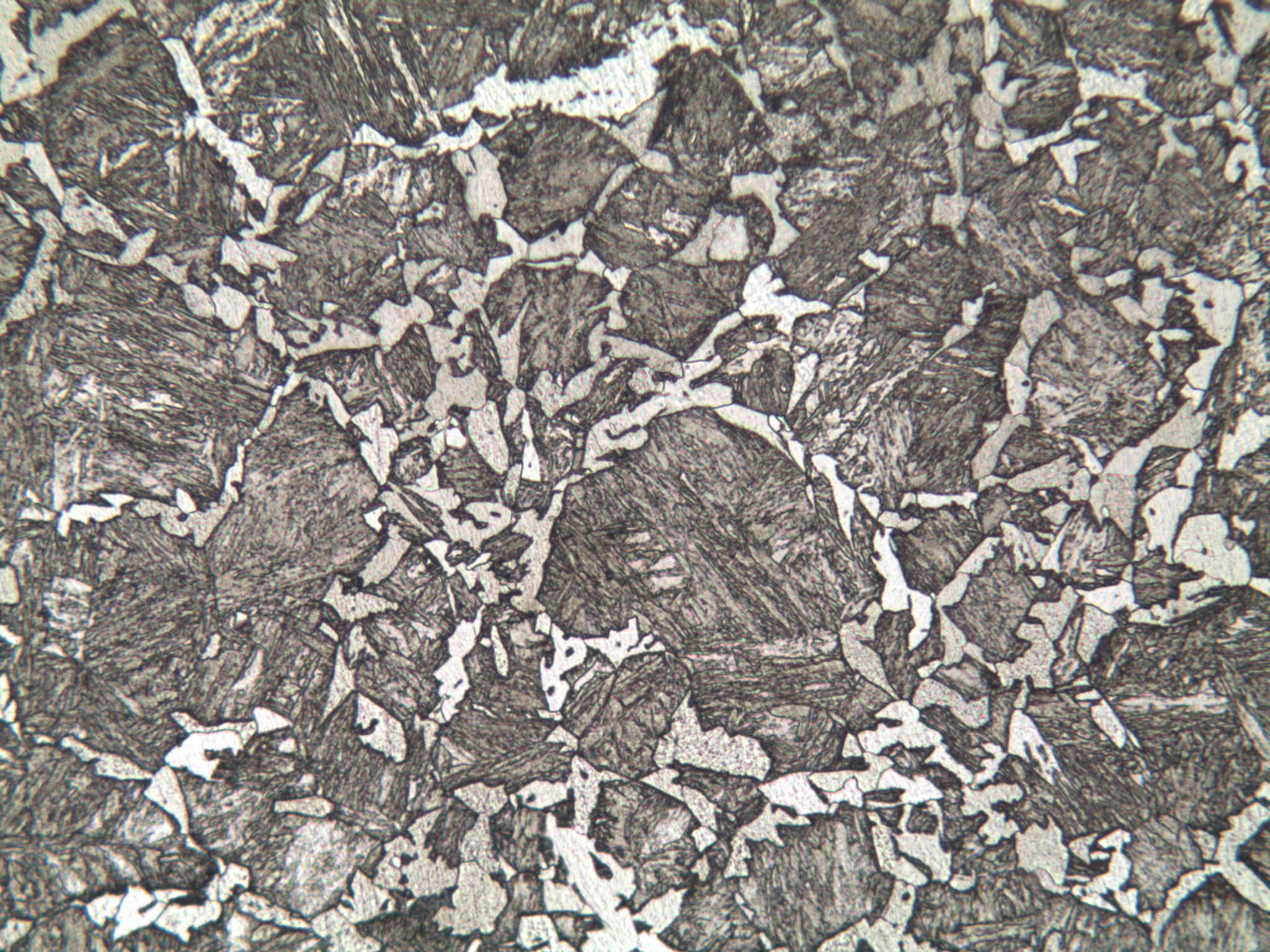

材质为20Mn2结构管规格:102*4 热处理工艺为:淬火890度,保温42min;回火510,保温65min;介质:水;做出来的力学性能经抽样检测性能极有稳定,不合格的屈服只有470-479Mpa,合格的屈服强度已达到790-800Mpa;同一工艺下两者性能相关极大,特分别对该样进行了金相分析见图1、图2、图3(注:图1、图2为同一试样是性能不合格的;图3是性能合格的)
个人分析为:图1、图2基体组织为F+P并且存在严重的魏氏组织,没有发现回S;极有可能由于该材料碳含量、淬火温度过低致使没
          有淬上火,其组织仍保持者没有热处理之前原材料组织的形态;
          图3为力学性能合格的图片,其组织为网状铁素体+回火索氏体;
请大家谈一谈自已观点或看法;为感!
图1、100倍
图2、500倍
图3、500倍

图一。图二为F+P,铁素体呈针状向晶内延伸,为明显的过热组织。
图三为珠光体+网状及块状铁素体,晶粒较粗大。

金相是一种分析手段,不能作为唯一标准
你还要从材料和工艺斟酌。
感觉你的工艺有问题!
发表于 2011-7-31 08:34:17 | 显示全部楼层
我怎么越看越像贝氏体啊。有点不解,期待答案.......
